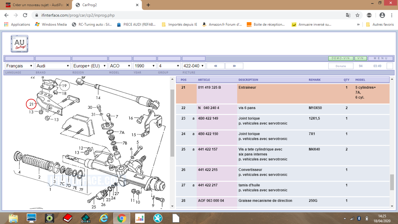

Salut à tous, En ''fouillant'' sur Etka et sur une doc d'atelier, j'ai pu voir qu'un amortisseur de direction est présent sur certain B3 et B4. Certe avec les crémaillères non assistées je le savait mais sur les crémaillères hydrauliques je viens de l'apprendre... Une pièce qui porte la réf 893 422 846 (N°15) se rajoute d'un côté de la fixation de la crémaillère (coté roue) et de l'autre la fixation (pour ma part) se trouve sur l’entraîneur (pièce N°21). Pour les possesseur de B3 et B4 (coupé, cabriolet, berline, break) possédez vous un tel montage? Ce montage doit permettre un certain confort sur mauvaise route (entre autre) pour atténuer certain phénomène de sensation de réaction dans le volant? Si c'est le cas je vais tenter de monter se système qui semble être une évolution sur B3 et B4. Merci de vos retour.
