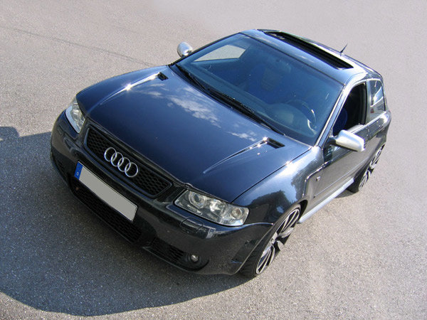

[8L]Voilà enfin la présentation de mon S3.
Squall78 a répondu à un(e) sujet de Squall78 dans S3 8L - (1999 à 2003)
Salut à tous, bon bein voilà une page se tourne la S3 est partie vers une nouvelle région, petit pincement au coeur lors de son départ. :icon22: En tous cas elle sera entre de bonne main et je pense qu'il viendra faire sa présentation bientot. ;) -
