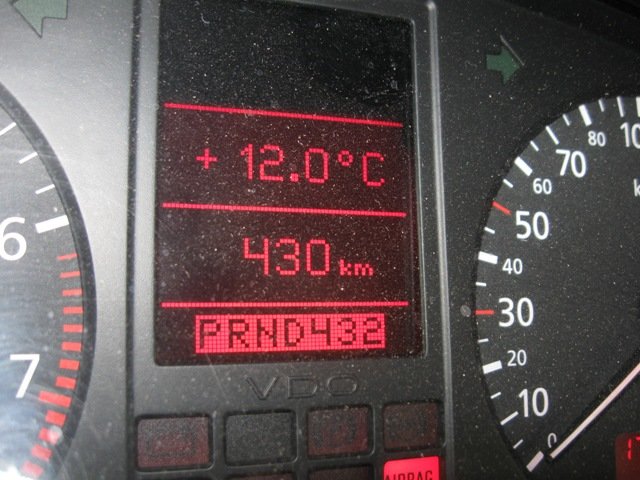

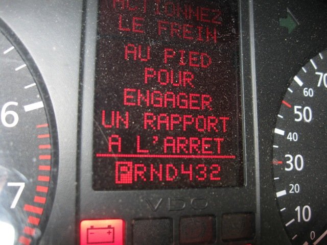

Voilà des photos du Tableau de Bord, 1ère photo : moteur à l'arrêt le "curseur" change de position quand je bouge le levier, 2ème photo : moteur en route le "curseur" n'apparait plus :(
j'ai fait le reset... mais l'affichage de la boite est pareil... Je vais commander un câble pour le Vag com...et faire la vidange de la boite...
