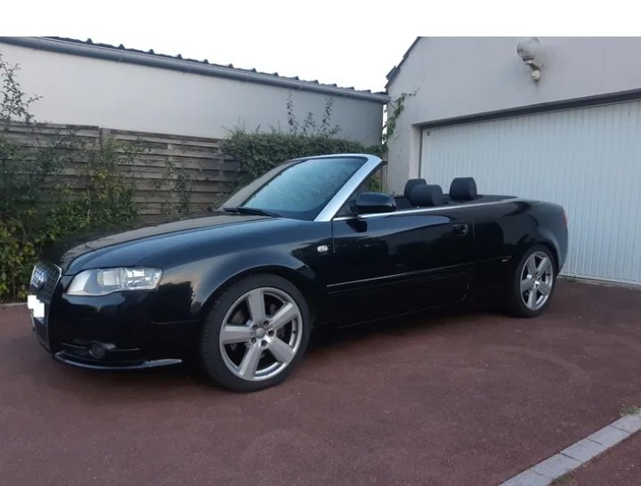

Et voilà c'est fait Pour les jantes je ne connais pas les tailles d'origine de ma version. La elles sont en 18" 235/40/18 Et je souhaiterais monter des équivalents en design S4 ou RS4 -
Bonjour tous le monde, Voilà je voudrais remplacer mes jantes sur mon A4 Cabriolet, mais je voudrais ce que je peux monter en terme de largeur et ET Actuellement elle est en 18" et je souhaite resté en 18" Je voudrais qu'elle soient un peu plus ressorties Que me conseillez vous ?
