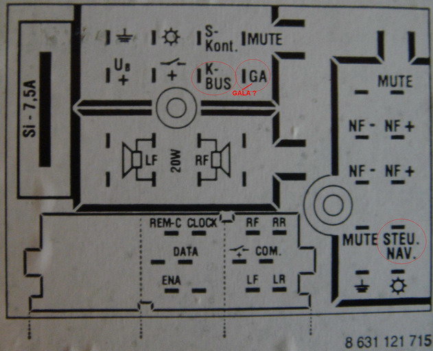

J'ai fait une petite photo du stickers de mon chorus et je me pose quelques questions : Qu'est ce que - le K-BUS ? - le PIN GA ? (GALA, V-SIGNAL ?) - S-Kont ? [attachmentid=18279]

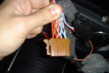

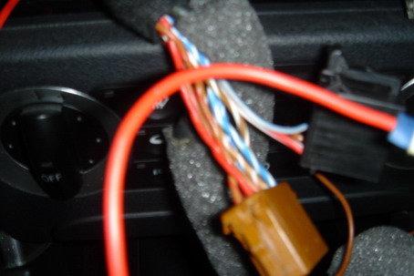

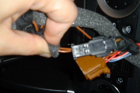

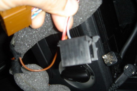

Bon j'ai fais quelques photo des cables auxquels j'ai accès. 1°) J'ai un cable rouge qui se balade. (il est connecté à rien peut être un +12V) [attachmentid=18277] 2°) J'ai un fil marron qui se dédouble pour d'une part rejoindre le cable d'antenne et d'autre part pour rejoindre une prise noir avec 2 autres fils de fils. [attachmentid=18274] 3°) J'ai une prise noir avec 3 fils (dont le fil marron) [attachmentid=18275] 4°) J'ai une prise marron avec tout pleins de fils [attachmentid=18276] Pour information j'ai pas de bose. Mais petite info j'ai trouvé un CAN H et un CAN L sur le wiring diagram AUDI que j'ai trouvé à cette adresse http://www.coendonkers.nl/tt_ajq.pdf.... Si ca peut donner des idées à quelqu'un sur l'adaptateur dont j'aurais besoin... Voila ce que ca devrait donner au final [attachmentid=18278]

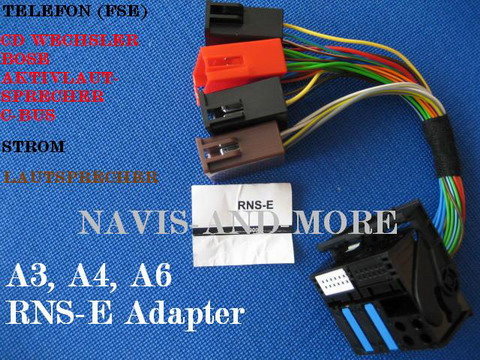

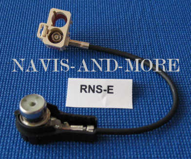

A priori il me faut quand meme les cables suivants : adaptateur d'antenne [attachmentid=18268] connecteur rsn-e [attachmentid=18269] A quoi ca ressemble ces cables ? J'ai que 2 connecteurs sur le TT. Je vais essayer d'en faire des photos ce soir.

D'ou sans doutes les conseil d'audiMB de rajouter le CAN BUS adapteur. Il est possible que les infos qui sont dispo pour le GPS 1 (disponible dans le TT) soient suffisantes pour le RSN-E. Je pense que dès que j'aurais pu travailler sur la console centrale je travailerais sur la connectique.
