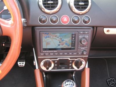

Coucou, il semblerait que le model installé sur la photo est un model de A6 quelqu'un peu m'expliquer la différence et terme de taille ? Donc je flippe un peu et j'espère que cela rentrera dans mon TT sinon je serait bon pour le revendre à un possésseur de A4 ou RS4 (chris ca te dirait pas un navi plus dans ton RS4 ?). Bon a plus... -

Oui c'est clair chapeau bas pour le taff. Il a fait ca comment, quelqu'un sait ? En fibre c'est possible vous vroyez en partant de la console d'origine ? Peut etre en faisant un moule en platre ? -

Il l'a fait tout seul je crois. Je lui envoyé un mail pour plus de détailles -

Ca y est j'en tiens un ! J'ai trouvé quelqu'un qui a installé un RSN-E de A4 dans une TT photo à l'appui!! J'en suis sur maintenant c'est possible. Je suis super chaud j'ai trop hate de le faire. Par contre le coté bois et entourage alu partout je trouve pas ca très beau mais bon s'il accepte de m'aider ca serait TROP DE LA BOMBE.!!!!!! Visiblement j'ai compris le FIS c'est l'affichage monochrome entre le compte tour et le compteur de vitesse. Globalement suivant le site espagnol le FIS (DIS en anglais) ne serait pas utilisable avec notre installation. A la limite ca je m'en cogne ! D'après le site américain ya des mecs qui ont fait leur propre console (chapeau les gars) ! Le débat est lancé qui répond ! -

Bonjour à tous, Mon projet est le suivant installer le RNS-E 2006 8E0 035 192 D dans mon TT. Pour ca il me faut : - un RNS-E 2006 8E0 035 192 D -> livraison en cours - une coque double DIN -> bientot - une antenne GPS -> j'ai - beaucoup de conseille -> c'est l'objet du post J'ai commencé à echanger avec d'autres personnes du forum et globalement ya plein de choses qui sont ressorties mais sans grandes certitudes. Qu'est ce que le FIS ? (je connaissais le FISC, non ok je sors) A t on besoin d'une connecteur BUS CAN si oui pourquoi ? Aurais-je l'affichage à l'odb ? Bref tous ceux qui s'y connaissent en RSN-E je suis preneur d'info.

Coucou Suite a mon contact (en espagnol) avec audiMB en gros il me conseillent de mettre un model de A6 et il disent que j'aurais des soucis avec le CAN BUS (il faudrait un adaptateur?). Je sais pas non plus ce qu'est le FIS mais je perdrais les options de communication du FIS. Comme je sais pas ce que c'est ... Voila les new mais ca avance pas trop mal. Par contre ya des gens qui sont intéressés pour monter un rsn-E dans leur TT aussi ? ------------------- Infos complémentaires : Le FIS c'est l'écran monochrome entre le compte tours et le cadran vitesse. -

Bon d'après ce que j'ai vu il risque d'y avoir quelques difficultés quand meme (surtout au moment de la connexion et concernant l'antenne GPS.) Par contre bonne nouvelle on peut faire afficher un rappel des info sur l'odb (cool). En plus le RSN-E gere des cartes mémoire SD xd jusqu'à 4go ce qui laisse un peu de marge de musique à défaut de brancher mon ipod. Je crois que je vais devoir me faire aider par un spécialiste j'ai cru comprendre qu'il y en avait sur le forum. Donc si y'a des ames charitables je penses que deux ou trois cerveaux serait utiles. Je vous tiens au courant dès que j'ai le matos. J'hésite à faire des tests avec alim stabilisée avant intégration dans le TT. Bref a très bientôt. PS : Promi dès que c intégré (photo et tutoriel seront de mise). -

Pour le faiseau je sais pas trop l'adaptateur qui va bien mais l'info c'est sur est déja dispo au niveau des cables. Donc manque plus qu'a trouver le cable. Quelqu'un sait ce qui le ferait bien? Ya des spécialistes audio audi sur le forum ? -

Pour l'espagnol ca tombe bien je suis espagnol d'origine et je parle couramment..... Pour une fois que ca me sert ailleurs que dans les diners de famille... Perso je préfèrerais brancher mon IPOD 60 Go. J'ai pas de bose donc l'activation pas besoin au vag (enfin j'ai un vag ca m'aurait pas trop gêné) Ton lien semble très intéressant je vais me pencher dessus. L'histoire de l'antenne je comprends pas trop il faut une nouvelle antenne ou juste un adaptateur coudé ? Je suis pas sur qu'il existe d'adaptateur spécifique au TT mais y'a des chances que ca existe dans le groupe un model qui soit compatible. Qu'avais tu acheté exactement comme pièce ? Merci pour ces précisieuses infos. A bientot. -

Bon des news fraiches. Plus j'avance et plus je suis sur que c'est possible. Le seul point qui me faisait tiquer c'est les informations relatives à la vitesse. Je pensais que le RSN-E les prendrait sur le CAN mais non, il les prends sur le fuseau au niveau du signal d'adaptation de la vitesse appelé aussi GALA pour "Geschwindigkeits Abhaengige Lautstaerke Anpassung". Donc je vois plus trop d'obstacles. Pour ce qui est du prix de la console double din avec POLSKA on a réfléchi et au aurait une solution : On achete 1 console et ensuite on fait des copie en fibre. Polska a des copain qui maitriseraient bien l'utilisation de la fibre donc pourquoi pas. Alors maintenant ca tente quelqu'un mon projet ? -

Salut j'ai eu des news de fabian, Bon lui visiblement il a fait encore pire il a carrément démonté le naviplus en 2. Enfin voyez ce qu'il a fait : http://www.fcsnet.de/tt/ Par contre si y'en a qui parlent allemand je suis preneur pour une traduction un peu plus précise vu que google translation c'est pas génial. -
