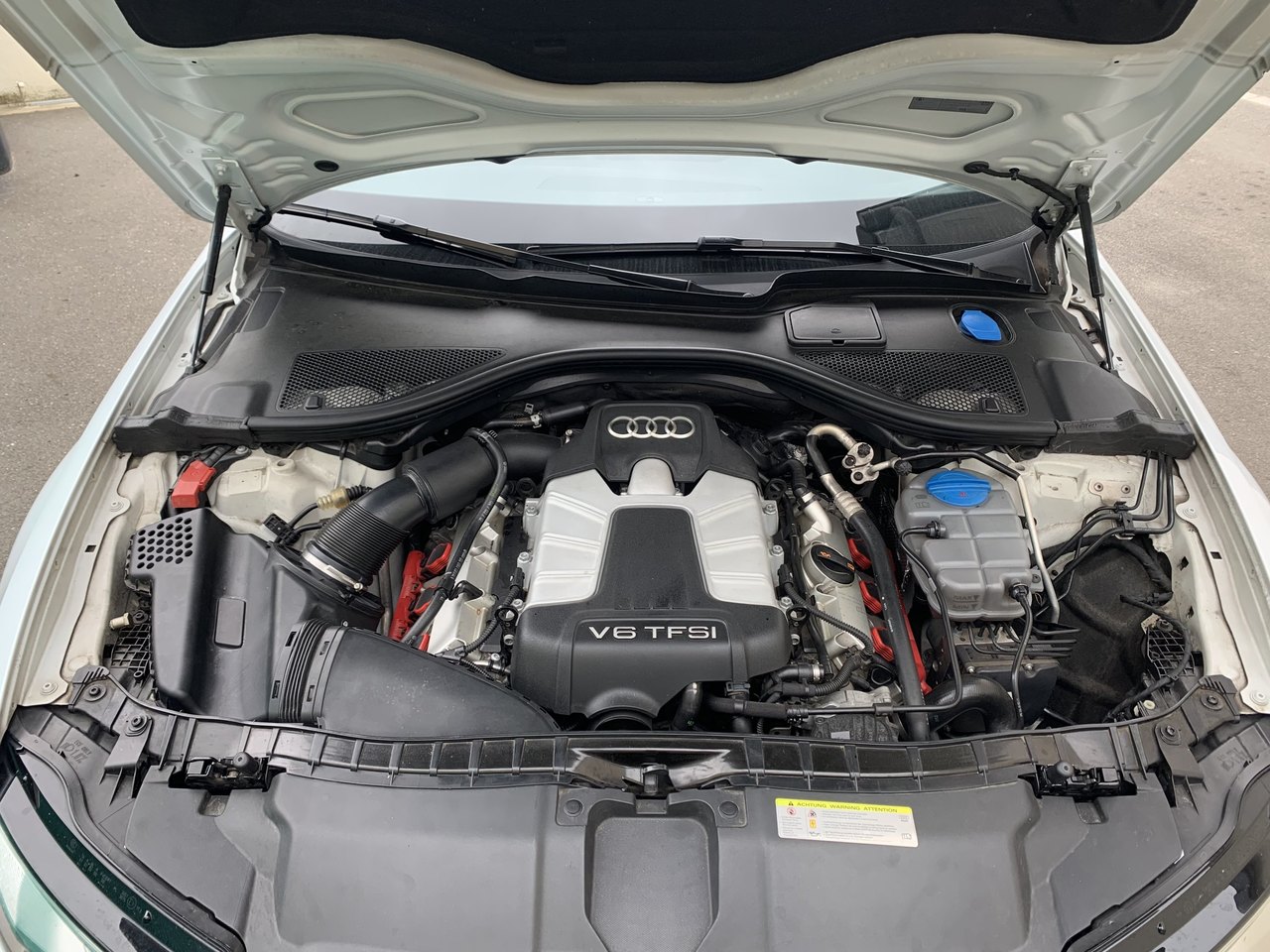

C’est ma boîte d’origine que j’ai percé tout simplement pour me rapprocher de la boîte à air d’une RS6... au moins ça coûte 0€ ! oui j’ai fait une matrice, j’ai pointé et j’ai percé en augmentant le diamètre au fur et à mesure ! ce n’est pas une boîte de RS6 mais je trouve que ma modif s’en rapproche pas mal ! tu dis que tu as senti une diff, tu es sur un 3.0 TFSi aussi ? Origine ou reprog ? Car moi je ne sens rien du tout mis à part qu’on entend un peu plus le compresseur... -
Modif boîte à air d' origine ou installer une boîte à air de RS6 ?
ApO41 a répondu à un(e) sujet de AL49 dans A6 C7 / A6L C7 / allroad C7 - (2011 à 2018)
Voilà à quoi ressemble ma modif : -
Hello ! Donc oui je l’ai fait sur mon 3.0 TFSi ! je suis en stage 1 FlexFuel et honnêtement je n’ai senti aucune différence 🤣 ! J’ai un filtre BMC pourtant mais rien de plus ou de moins mis à part le fait que j’entende plus le K ! après je pense quand même que ça doit aider au niveau du temps de réponse / latence mais comme je l’ai dit, honnêtement je ne le sens pas... -
