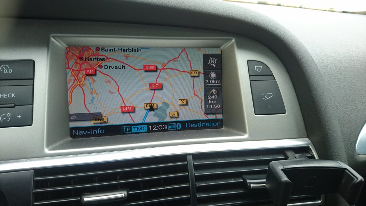

Bonsoir la communauté, Mon GPS se voie à 250 kms de la maison alors qu'il est sur mon parking... J'ai essayé avec une antenne GPS classique et toujours pareil. Avez-vous des idées? Merci

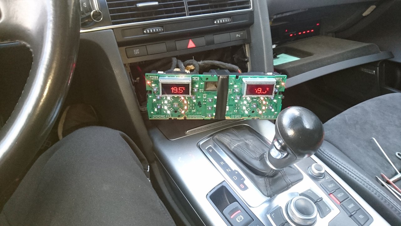

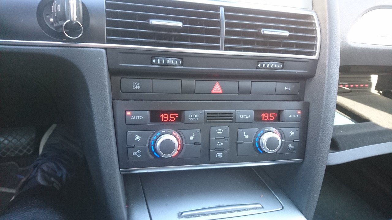

Ecran de la clim avec segments morts
mdou a répondu à un(e) sujet de yoyovento dans A6 C6 / A6L C6 / allroad C6 - (2005 à 2011)
@Megatron oui j'ai remarque pour le rétro-éclairage mais je préfère comme ça. L’écran d'origine a un reflet rouge que n'a pas le chinois. -
Voici par exemple -
Oui -
Salut Merci pour ce tuto, j'y ajoute une contribution pour ceux qui veulent faire la modif. Je n'ai pas de photos avant mais pendant et après. -
