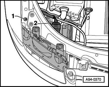

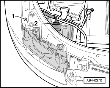

[b6] ou se trouve les vis de reglage des phares ?
mdou a répondu à un(e) sujet de tonton59 dans Electricité / Electronique
Projecteur principal (côté droit) HALOGENE Vis de réglage du projecteur droit : 1 - Vis de réglage en hauteur 2 - Vis de réglage en hauteur/latéral La disposition des vis de réglage est symétrique au niveau du projecteur gauche. – Pour le réglage en hauteur, tourner les vis de réglage -1- et -2- du même nombre de tours. – Pour le réglage latéral, ne tourner que la vis de réglage -2-. Idem pour le gauche bien sur :bigthumbup: -
