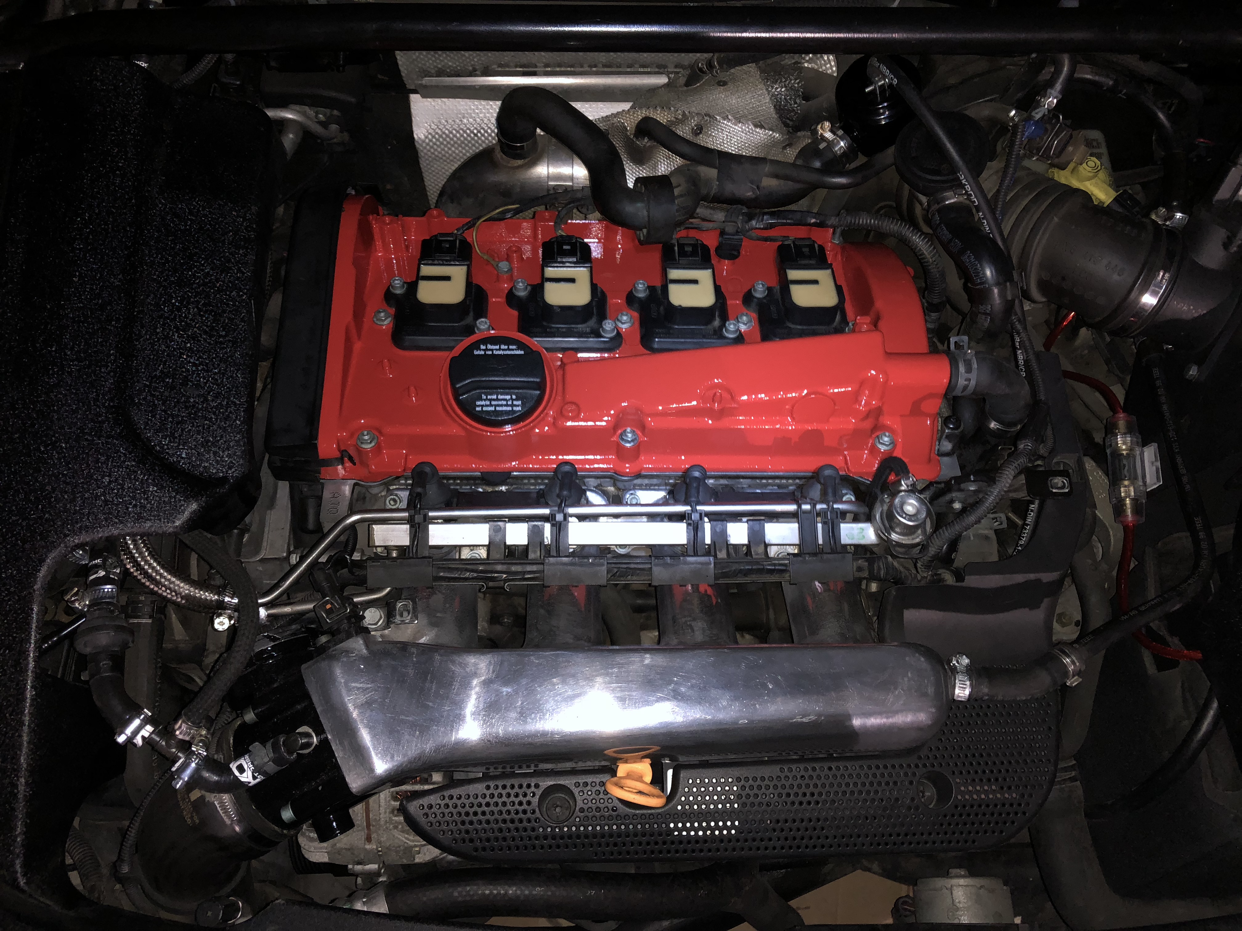

Moi peinture normal mais j'ai essayé de poncer un peu + apprêt + bonne couche + vernis... La haute température, il fallait faire sécher à 250 dégrée après peinture et j'en avais qu'en noir :) -

Oui j’avais compris. Apres c’est compliquer le style d’origine faudrait un gris satin. En bombe c’est compliqué d’avoir ce resultat.... moi j’ai surtout peur que ca cloque avec la chaleur -

Exact mais c'est sympa quand même :) Par contre tu ne l'as pas assez poncé, il y a beaucoup trop de marque d'imperfection encore... Perso moi je l'ai peint en rouge. je voulais donner un autre style que le polissage qui est super long et relou pour le résultat escompté... (Au passage tom, ça te permet de voir où j'ai branché mon mano (sur le T à gauche)) -
