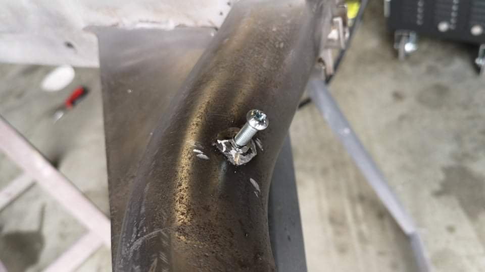

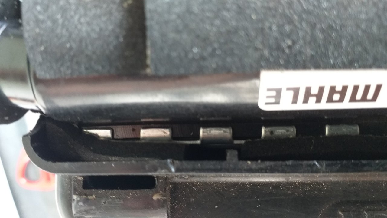

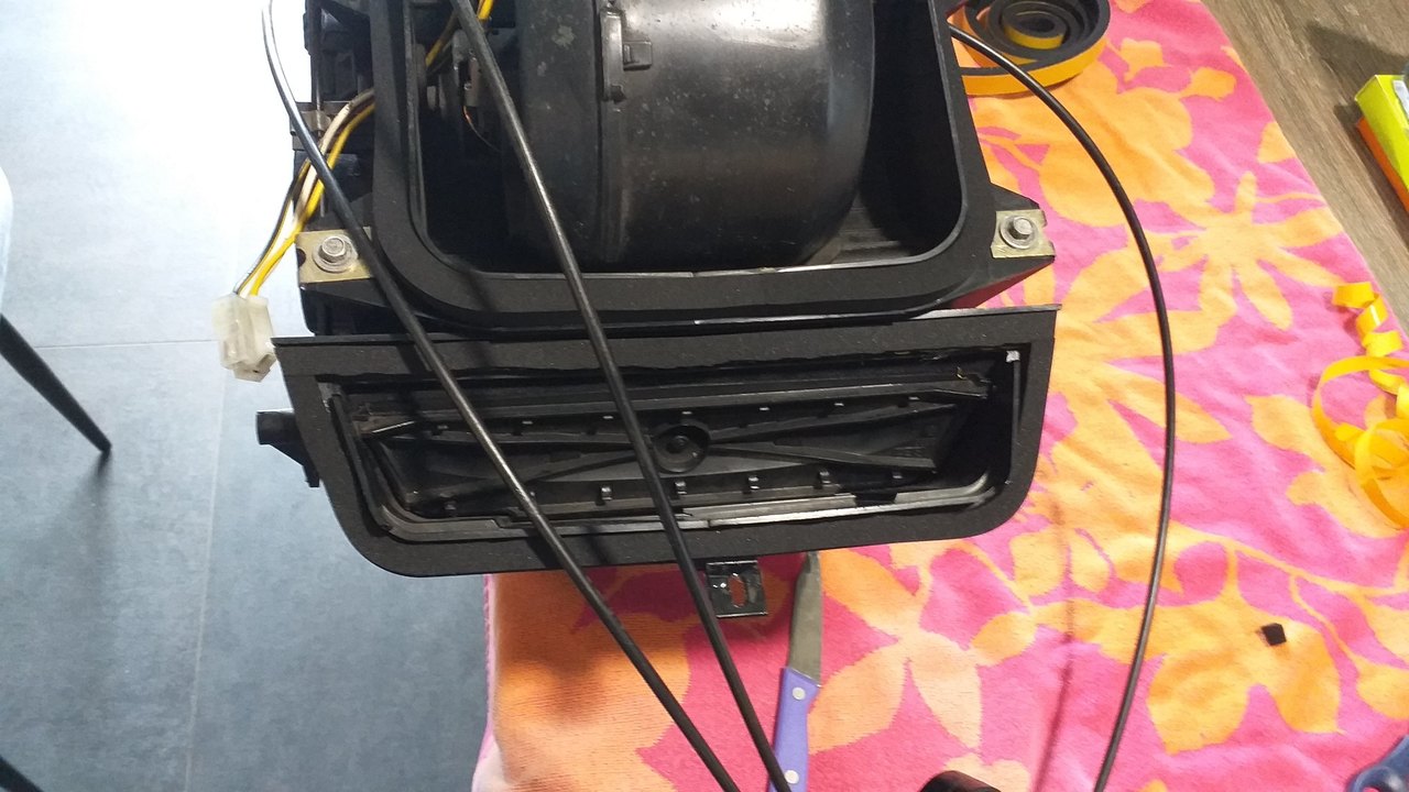

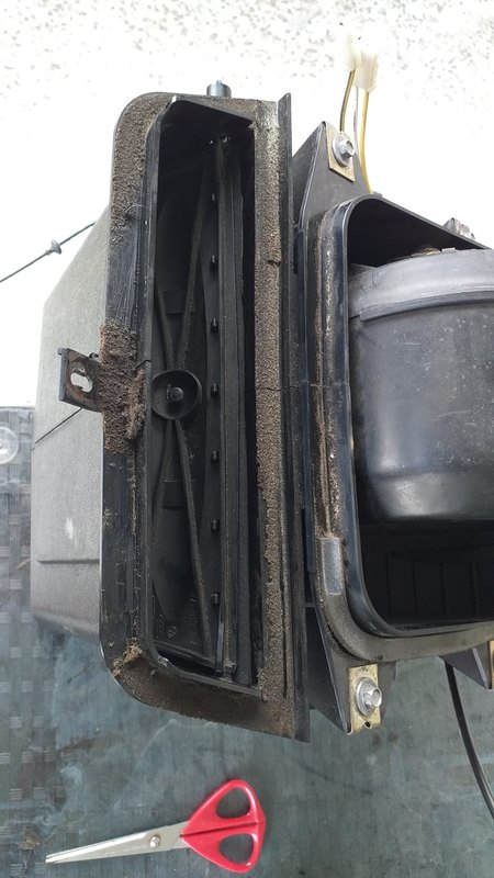

Mise en place de l'échangeur, en vue de créer les supports soudés à la caisse, avant peinture. Pliages des bords d'ailes avant, aplanissement et redressement de la jupe avant et du hayon. Les bas de caisses ont été redressés, et vont être replier , le bout le plus long sera replier sur le plus court, pour plus de rigidité. Réception des Recaro Sportster CS. La photo apparait à l'envers, pourquoi ? Je sais pas, dans le bon sens sur mon ordi. Et réfection complète de la boite de l'échangeur de chaleur. -

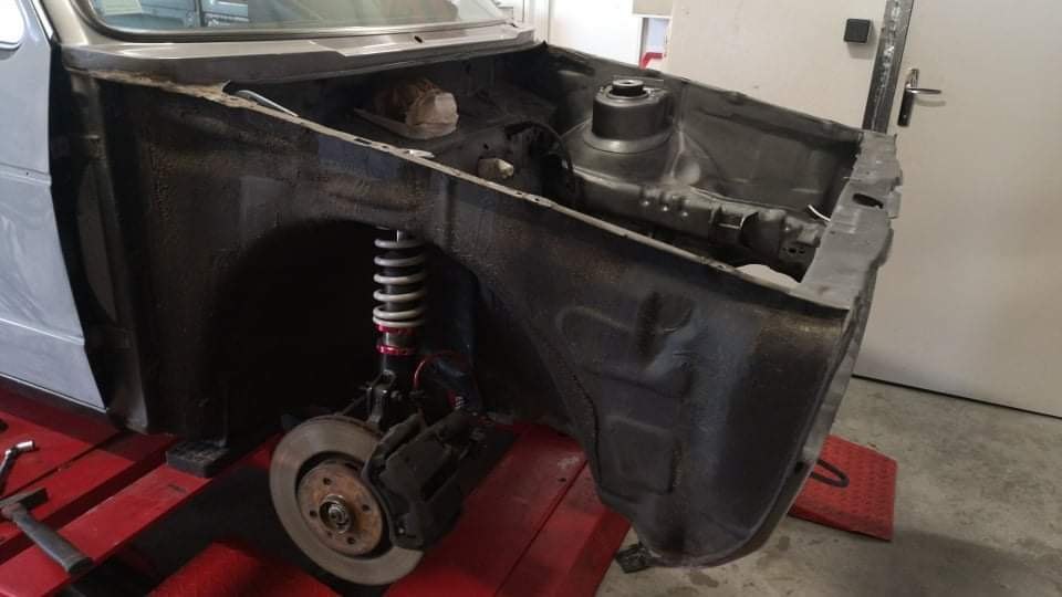

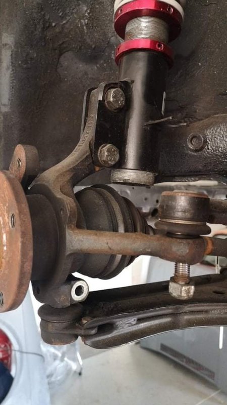

Les KW V3 sont là Les pièces carbone devraient bientôt arriver, car les dernières petites pièces sont finis Et un peu de travail qui avance en carrosserie. -

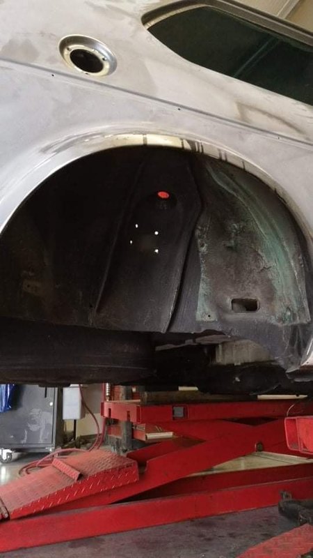

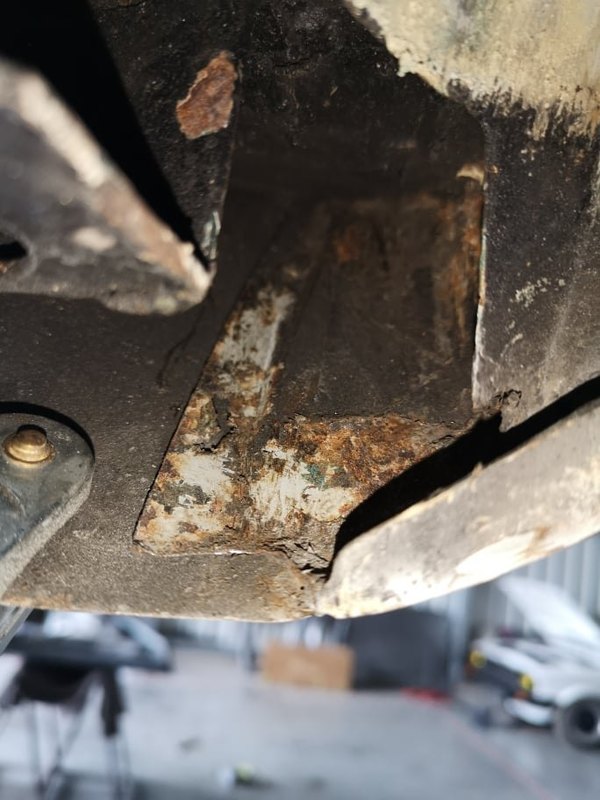

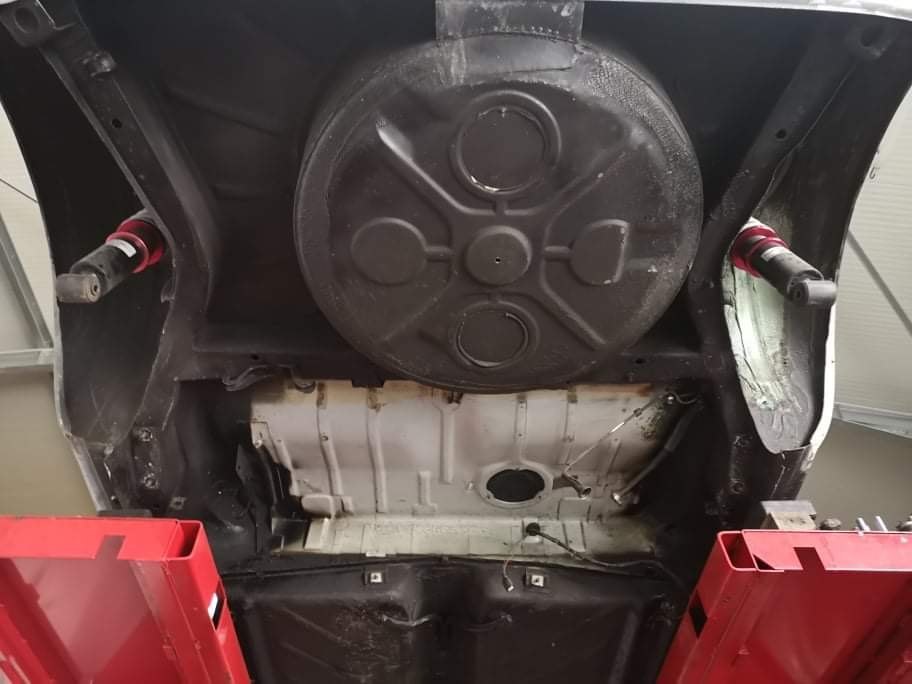

La partie la moins plaisante a commencé. Voilà, je me suis fait chier à aller la chercher loin pour éviter les mauvaises surprises, mais je me suis fait avoir, propre sur elle au départ, mais sous la culotte, c'est pas propre du tout et ça pue Remise en place d'un support de ligne échappement d'origine, car disparu. Rendu des étriers avec 1 couleurs différente pour les accessoires d'étriers. -

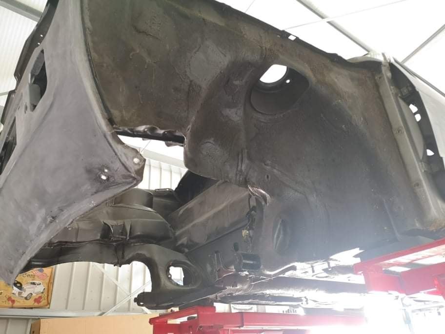

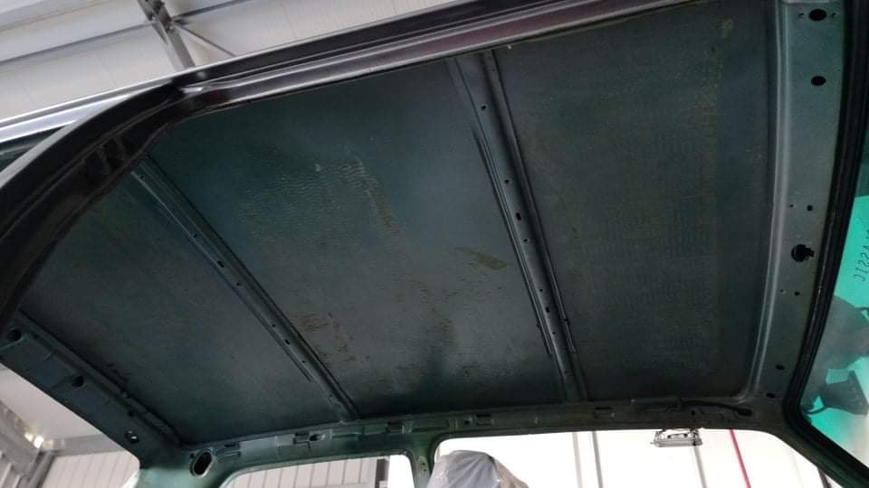

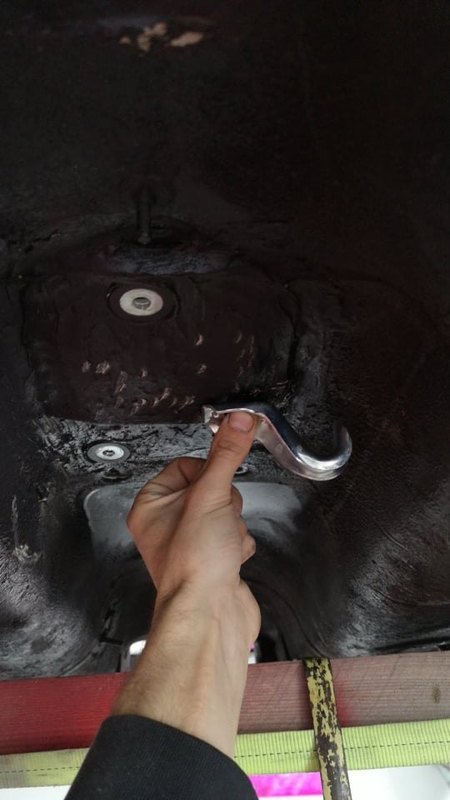

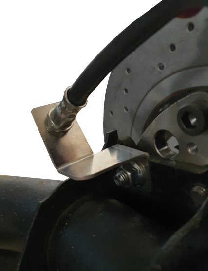

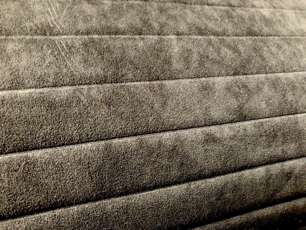

Alcantara (le vrai) commandé pour refaire le ciel de toit, je ne trouvais pas de perforé adapté pour faire un ciel de toit. Du coup, j'ai pris celui-là . Dans la continuité des pièces qui passent en peinture, et de la carrosserie qui avance , voici la suite . Les 2 ailes AV sont à poil, état général de l'auto plutôt saine. Mise en place d'un tubulure de remplissage neuve, mais par prudence, ayant déjà eu le cas, je lui ai demandé de la repeindre, tout comme le réservoir neuf, car je sais que la peinture est de mauvaise qualité sur les reproductions. Et de faire un montage à blanc avant peinture, et bien sûr , rien ne tombais en face pour la tubulure. Et préparation d'autres support qui vont passer en noir aujourd'hui, avec la goulotte Pour le volant, pour pousser un peu plus loin le sens du détail, j'ai fait reproduire la signature en décalcomanie rouge . La signature originale sur le volant Et la reproduction Encore un peu de pièces nécessaire au montage 16G Pour enlever les pattes souples qui maintiennent les câbles de freins arrières , qui s'abiment avec le temps dû aux pliures à chaque changement de câbles et donc cassures, j'ai acheté les support de golf 2 , et fait souder des écrous sur le train Ar pour les maintenir avant peinture. Pour les freins du trains arrières, j'ai acheté aussi tout le nécessaire pour fixer les durites, etc.. , tout ce qu'il faut pour faire ça propre quand on swappe de tambour à disques. Et aussi , un support sous la pédale de freins pour installer le système des G2 pour l'allumage des feux arrières. Ainsi que le bocal qui va sur le maître-cylnindre de freins de l'audi S3 8L , et son bouchon Et j'ai aussi attaqué le truc primordial aussi, le swap électrique. Alors j'étais équipé de la boite à fusible du Golf 3 GTI 16, bonne nouvelle , c'est la même que les golf 2 d'après 08/89 , donc , j'ai commencé par tout dépiauter , et virer le faisceau moteur du G3 16v. Voilà le faisceau moteur isolé, du coup, je vois que celui des G3 est entier pour tout le compartiment moteur, hormis démarreur/alternateur/batterie et m'aperçois que celui du G60 en fait est en module, et que je ne possède donc que celui de la gestion. Celui que j'avais acheté du G60 , qui est en fait que la gestion moteur Et ce qu'il me manque après recherche sur le net, pour alimenter la gestion moteur Que j'ai trouvé d'occas, car VW classic parts le vends 750 euros Du coup , j'ai complété en prenant l'autre faisceau coté gauche du G60 qui alimente les phares, etc... et d'autres trucs, comme ça direct sur la boite à fusible, car en dépiautant tout, le mix entre faisceau du G3 et G1 était pas top, surtout que rien n'a été coupé d'inutile du G3, donc un tas de fils qui alourdit l'auto inutilement. Et là, on commence à repérer le faisceau du G60 à l'aide de shéma -

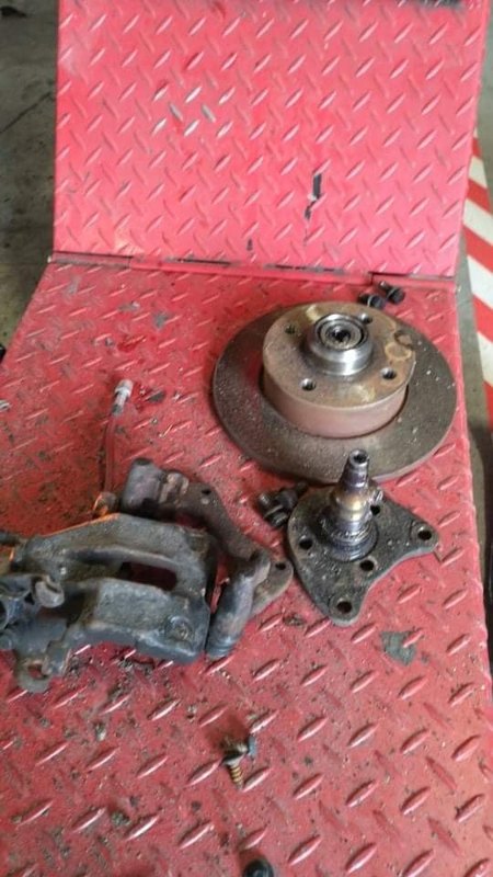

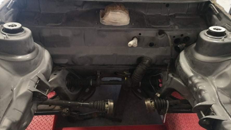

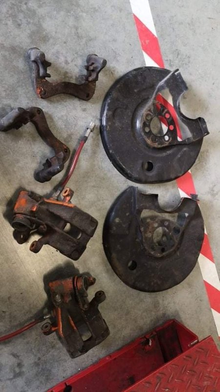

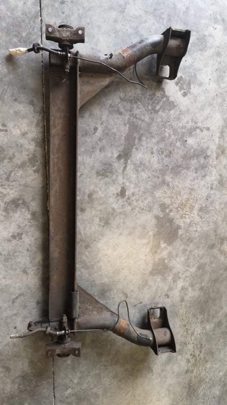

Récaro Sporter CS Commandé . KW V3 Commandé . Toute la boulonnerie , joints de carrosserie et circuit de freinage , au complet commandé, une partie est déjà arrivé. Au démontage, on s'aperçois que les fusées, disques et roulement AR qui d'apparence avait l'air bien, sont HS. , donc j'ai recommandé tout l'arrière en neuf, rainuré percé, et du coup par la même occas , j'ai commandé les deux disques AV dans la même config avec les plaquettes en EBC rouge. D'autres surprises sont apparu, en fait elle n'avait pas subi de restauration, mais simplement un entretien pour pas qu'elle pourrisse plus. Tout le lissage du compartiment moteur est à refaire, car il a été fait à la mode Kéké tuning , à la fibre. Une partie est partie au sablage, celle les plus rouillé/sale. L'autre partie sera poncé repeint. Certaines pièces sont déjà revenu du sablage, et d'autres sont déjà peintes. Et , j'ai reçu mes plaques noires, quel bonheur ce noir.
