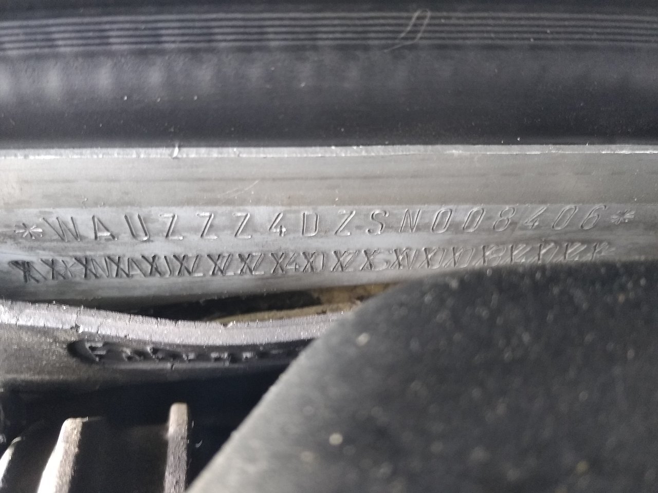

  6. Plus j'y pense, plus je me dis que c'est justement cette erreur de numéro de série (le 4 à la place du 6) qui a entraîné une 2ème frappe à froid.

  9. D'où le défaut relevé par le contrôleur qui n'a vu que le numéro barré qui finit bien par un 4 au lieu d'un 6 (c'est certainement pour cette raison que le numéro a été re-frappé...). Le numéro final était caché sous le joint. C'est la première fois fois que je vois ça. Ça semble fait d'origine ou alors, c'est très bien réalisé. Lorsque je recherche le numéro barré dans un décodeur de VIN, il ne trouve aucun véhicule. @+

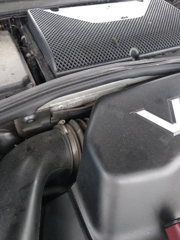

  10. Mais si on regarde bien sous le joint du capot, on découvre ceci :
  11. Bonjour à tous, Ça y est, je l'ai enfin trouvé !!! Et j'ai dû passer au moins 10 fois devant sans le voir... Il est bien contre le tablier, à l'arrière du moteur caché sous une découpe faite dans l'isolant.
  12. Un truc tout bête que je n'ai pas pensé à faire, c'est d'appeler le centre de contrôle technique avec lequel je travaille régulièrement (entretien flotte administrative). Je viens de le faire et en effet, avec le type mine, ils ont accès à une base de donnée qui leur permet de situer l'emplacement de cette frappe à froid. Il m'a indiqué le tablier, sous la baie de pare-brise (nommé boîte à eau sur son logiciel), côté droit. Je regarde ça ce soir ou dans le we, je le prend en photos pour indiquer l'emplacement, ça servira peut-être un jour à quelqu'un d'autre...

  16. Bonjour à tous, J'ai une question à 2 balles : où se trouve le numéro de série frappé à froid sur nos A8 D2 ??? J'ai bien visualisé la plaque constructeur mais pas ce numéro frappé à froid. Je pose la question car le dernier CT connu de celle que j'ai acheté indique "non concordance du numéro d'identification avec le document d'identification ou identification inhabituelle", et aussi "non concordance entre le numéro de plaque constructeur et le numéro de frappe à froid"... Visiblement, le contrôleur avait dû trouver un numéro frappé quelque part différent de la plaque constructeur (qui est celui repporté sur la carte grise) car le rapport indique, dans le paragraphe 4 (information), un numéro dont le dernier chiffre varie (un 4 à la place d'un 6). Ce numéro ne correspond à aucun véhicule lorsque je lance une recherche par VIN... Merci pour votre aide car j'ai cherché dans la voiture et sur internet et je n'ai rien trouvé.
