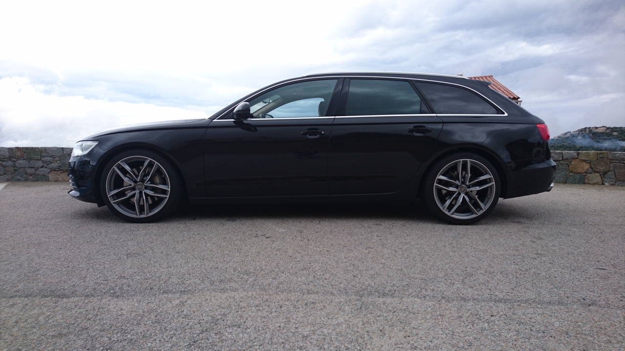

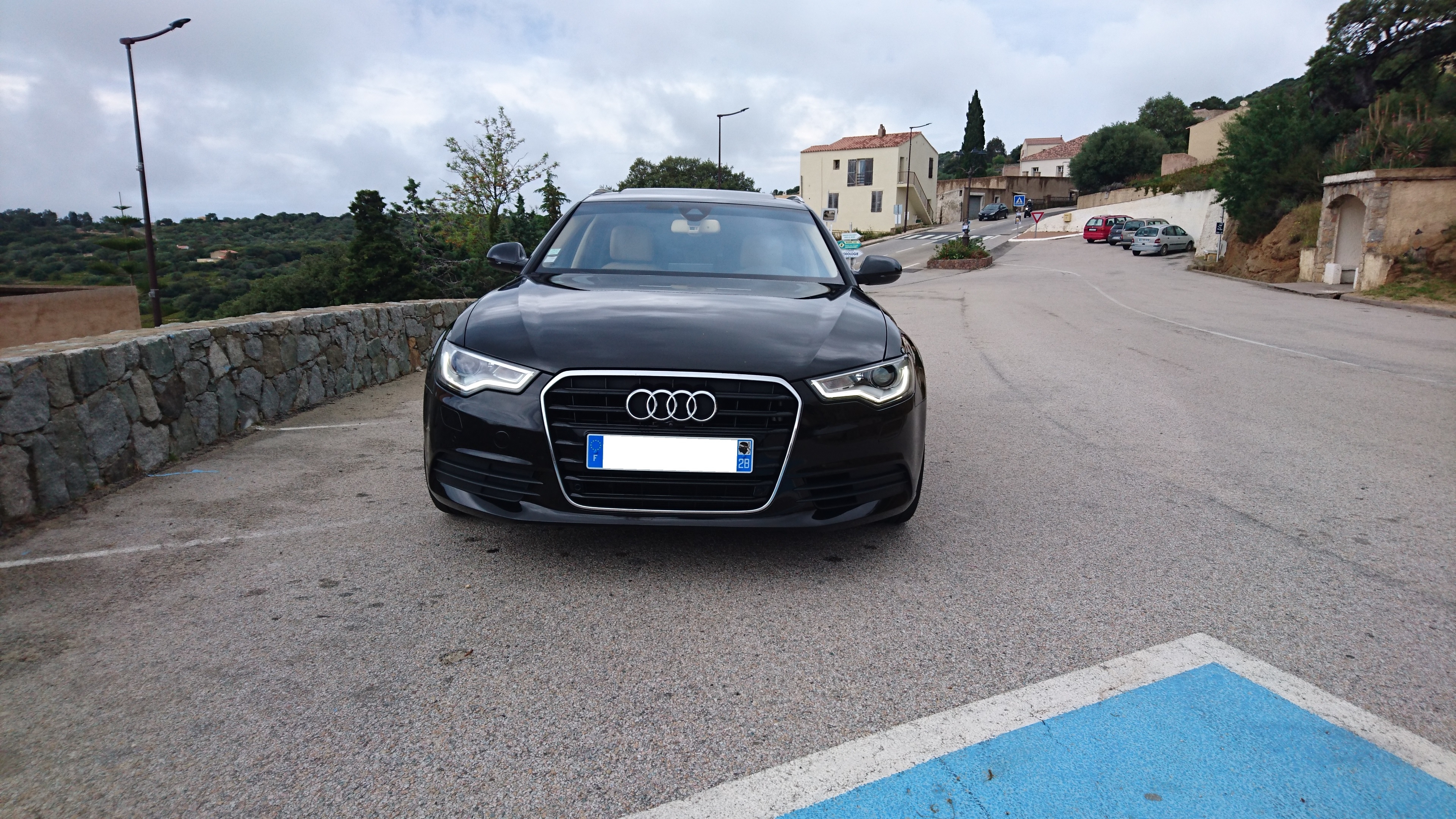

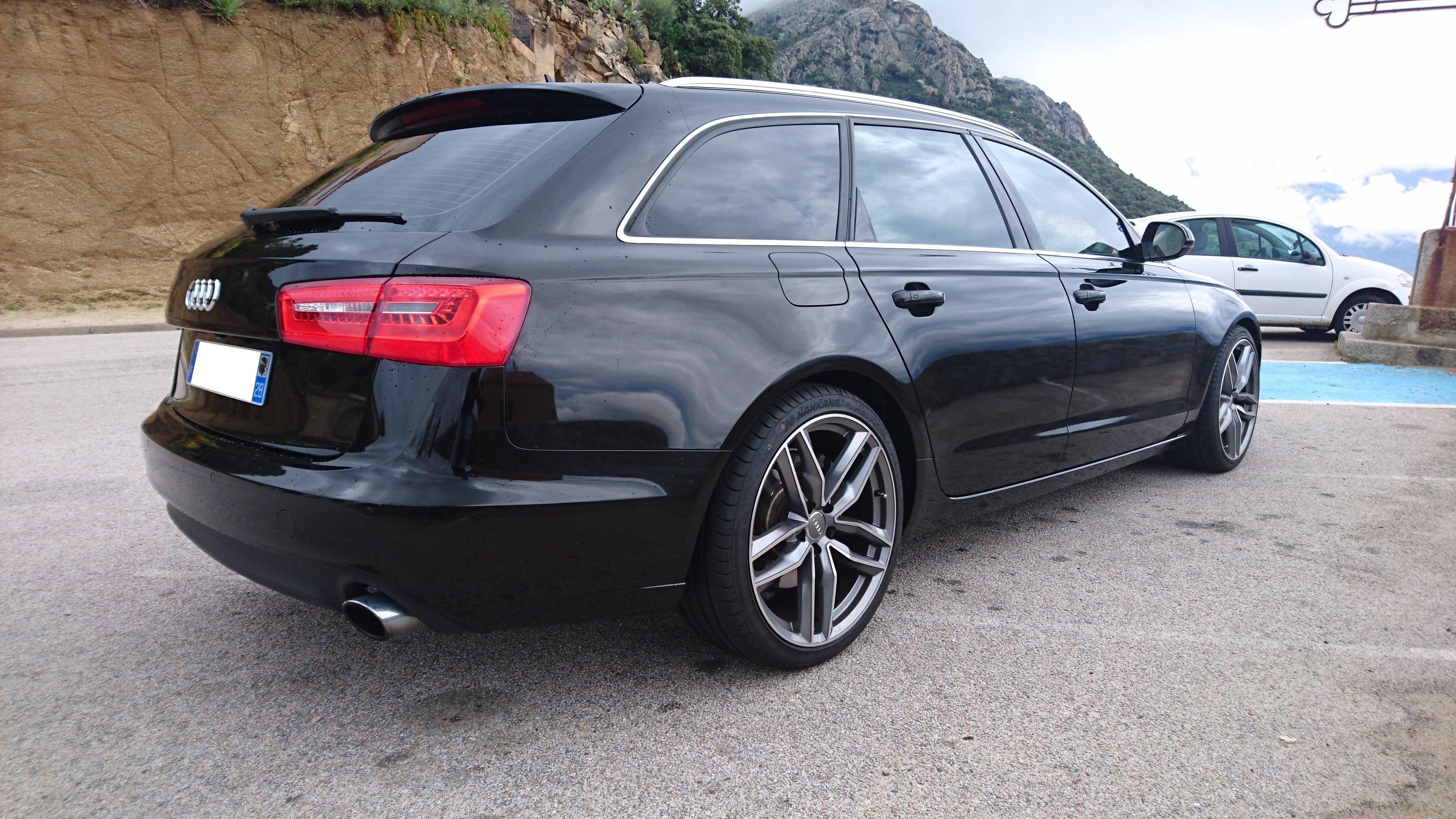

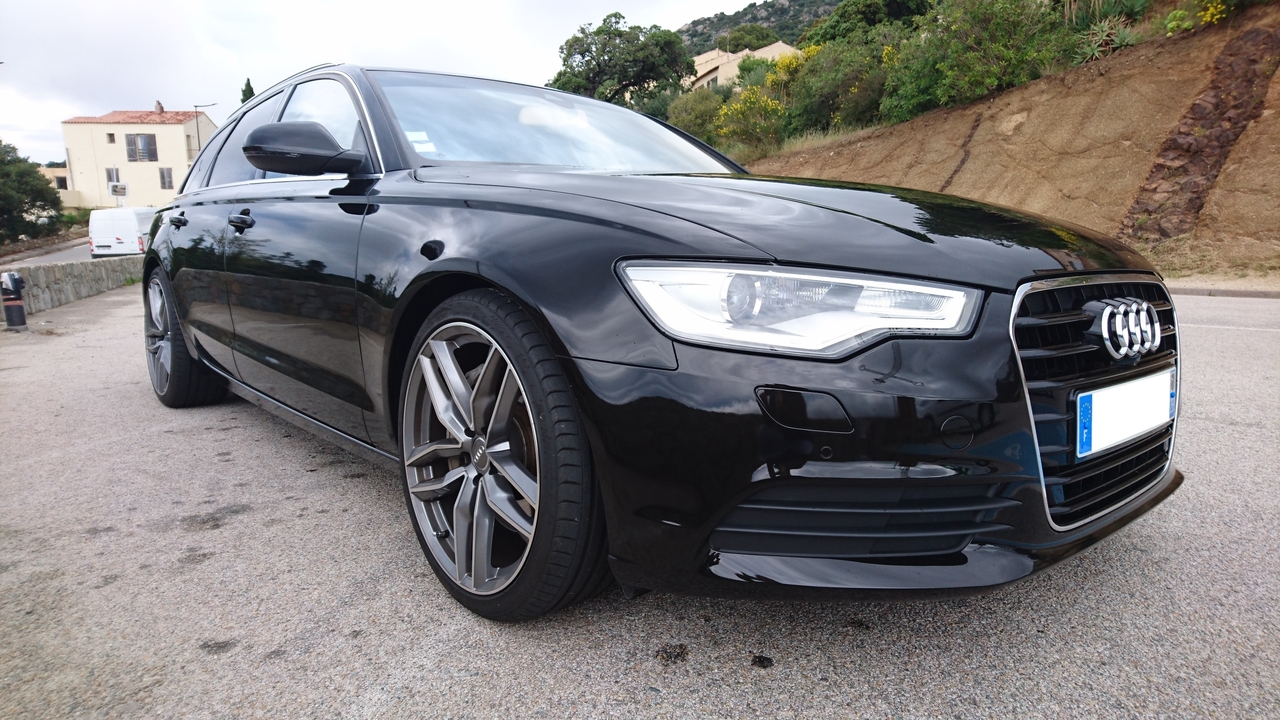

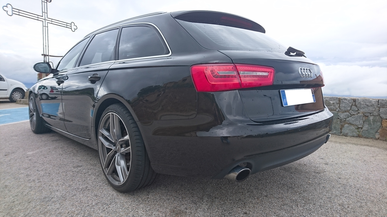

Totor443 a répondu à un(e) sujet de Totor443 dans A6 C7 / A6L C7 / allroad C7 - (2011 à 2018)
Comme convenu, quelques photos prises vite fait entre deux averses (et oui, même ici .... !!!) de la bestiole : Comme vous le remarquez, elle a perdu quand même quelques cms de hauteur. Pour certains, c'est pas assez, je le conçois. Mais cela reste une voiture familiale donc je ne pouvais la poser par terre. En changeant les ressorts AR pour des H&R, on pourrait gagner encore 5mm de rabaissement.... sinon, il faut passer aux combinés filetés, chose dont je ne veux pas. -
