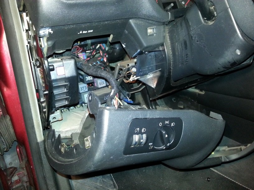

Oui :icon_biggrin: c'est bien, au moins tu as de l'humour! Sur cette photo, tu verras ce dont je parlais, et le boulon en question. -

D'accord avec gromsop. La masse d'une antenne a une tout autre utilité, qui est liée à la réception des ondes radio. Si tu n'as pas de connecteur iso, pour relier ton auto radio au câblage de la voiture, relie la masse directement à la carrosserie. Tu devrais avoir un point de masse sous le volant, derrière la coquille du TdB basse à gauche (boulon de 13 de mémoire) -
