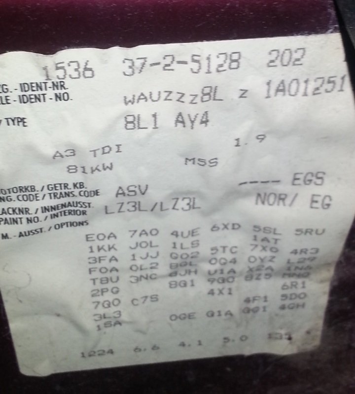

J'ai une p'tite batarde quoi... :icon_lol: bon finalement, je le voyais moins abimé que ça, et ça lui fera pas de mal de tout changer. D'après la photo, phase 2 ou phase 1?
:torte: Bon anniversaire grom :kimouss:. Pour les rides sois pas pressé, ça va venir :icon_razz:
Bon, je suis plus sure de rien sur mon modèle. Annoncée Ambiente, avec une étiquette attraction.... Normalement c'est une phase 2, mais je mettrais une photo demain, car version allemande, et plus sure de rien... Mon pommeau est en bon état, mais c'est juste le soufflet qui est coupé en plusieurs endroits.
