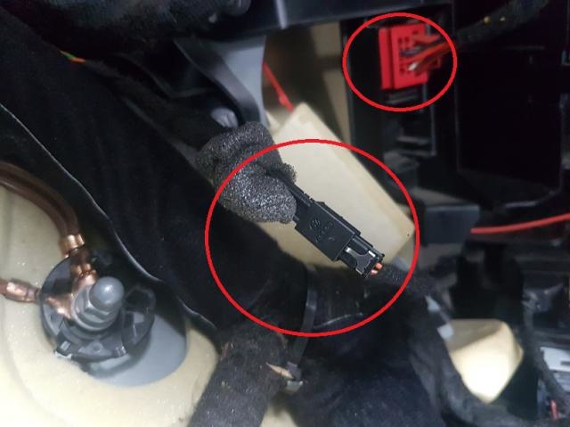

  11. Moi les fiches était planqué derrière le scotch. Après si vraiment tu les a pas et bien il te suffit de couper les 2 câbles existants environ 10cm plus loin que la fiche et te repiquer dessus au moyen d’un manchon à sertir.

  13. Salut. Tu as lu mon tuto? Bon moi j’ai la préparation avec donc la fameuse prise rouge mais à côté de ça dans un petit renfoncement il y avait 2 petites fiches à connecter entre elles (reli le canbus). Donc si tes emplacements sont déjà occupés, regarde voir si tu n’as pas ces fameuses petites fiches en attente quelque part. Dans la malle à droite elle devrait être un peu cachées sur la gauche.
