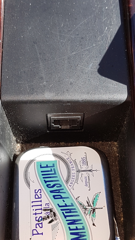

Mascali a répondu à un(e) sujet de DAMIEN80TDI dans A6 C5 / allroad C5 - (1997 à 2005)
Première photo, téléphone Nokia 6091. Deuxième photo, fax, ordinateur, télécopieur. D'ailleurs, je pense avoir le même support que toi, mais il te manque une pièce. Et ma prise téléphone se trouve dans l'accoudoir. -

A6 2,5 V6 TDI 180 CH QUATTRO TIPTRONIC PACK PLUS "DEUTSCHE"!! !
Ca ressemble à une prise de vieux Nokia… Moi, au même emplacement, j'ai une rj45 pour le téléphone et une supplémentaire pour le fax. -
