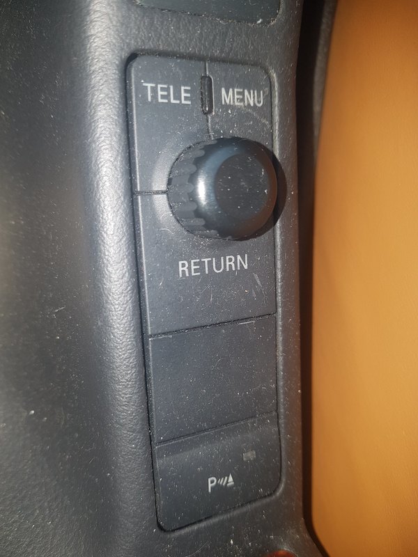

Pose des radars de recul, " aide au stationnement".
Mascali a répondu à un(e) sujet de Alex 83 dans A6 C5 / allroad C5 - (1997 à 2005)
Le n°15 de la planche, mais je ne trouve pas de réf correspondant à l'aide au stationnement simple. https://audi.7zap.com/fr/rdw/audi+a6+allroad+quattro/a6ar/2004-247/9/920-920010/ -
Le système est forcément commun avec les a6 et les faisceaux sont tentaculaires dans la voiture, mais au vu de ta persévérance, j'ai l'impression que rien ne t'arrête. Le bouton de désactivation, c'est celui qui est tout en bas du panneau de commande. "P"" Allez ! Au boulot ! -
De ce que je sais, il y a le détecteur d'obstacle arrière qui peut être complété par le radar avant avec des buzzers qui n'ont pas le même son. C'est comme ça que tu reconnais un obstacle à l'avant d'un obstacle à l'arrière. Le bouton sert à éteindre l'ensemble mais il se réactive au démarrage. Il doit sans doute agir différemment si attelage d'une remorque suivant le codage du calculateur. -
