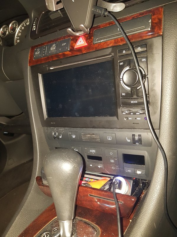

Remplacement autoradio
Mascali a répondu à un(e) sujet de Gringo68 dans A6 C5 / allroad C5 - (1997 à 2005)
En plus de l'embase et de l'antenne, il te faut les amplis idoines derrière l'habillage et sur les côtés dans le coffre ainsi que le faisceau. -
Il te faut tous les éléments de la console. Je ne pense pas que ce soit le même bloc clim, car tout descend d'un cran et plus de logement vide poche au dessus du cendrier. Tu vas sans doute obtenir ça; Ton allroad à l'air sympa ! Allez, sois pas si timide ! Montre-nous l'bestiau ! -
Bonjour @Gringo68. Des photo de ta belle et de ton équipement actuels seraient bienvenues.(commandes au volant, chargeur cd...) Remplacer un Concert par un navigation plus va te demander pas mal de boulot, mais c'est faisable. Dans les navigation plus, tu as, si je ne me trompe, deux modèles, le RNSD et le RNSE plus récent et plus complet. L'opération est sensiblement la même mais les possibilités que peut t'offrir le RNSE sont plus nombreuses. Il y aura surement une partie purement mécanique et branchements, trouver une antenne gps et l'installer. Et une partie encodage et réglage au VCDS. -
