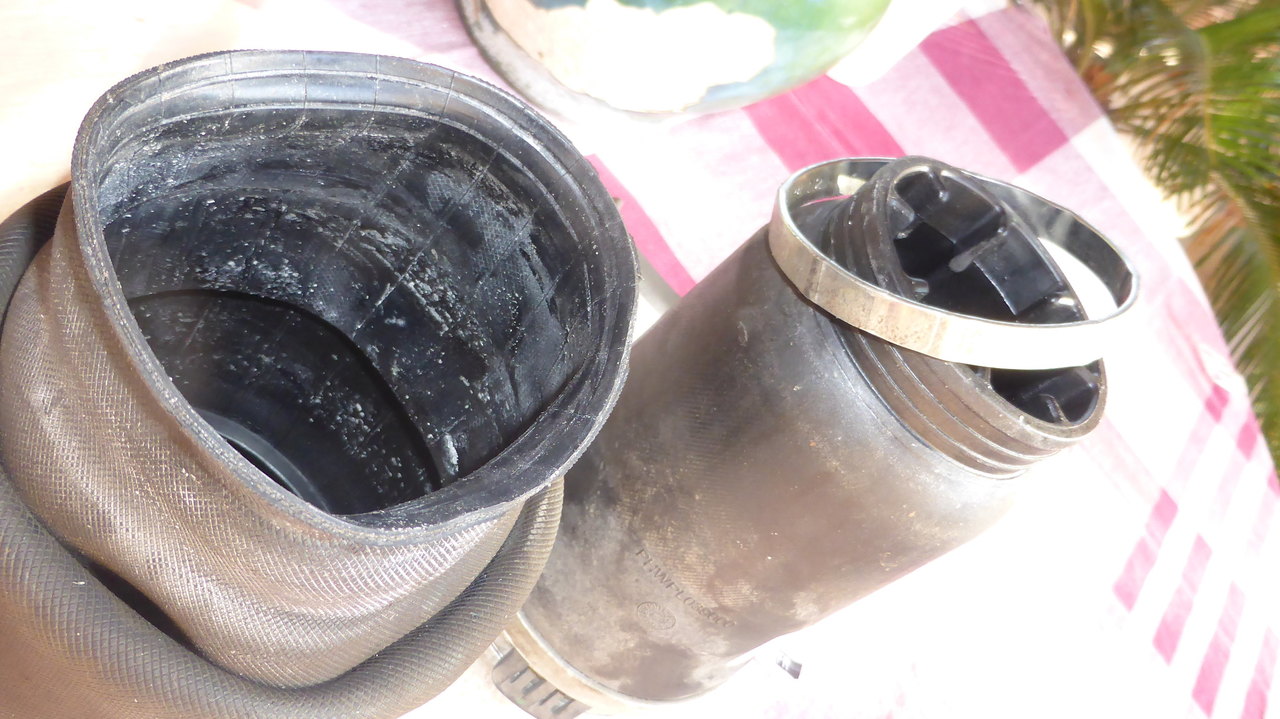

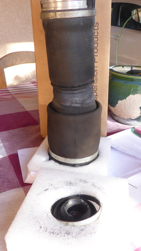

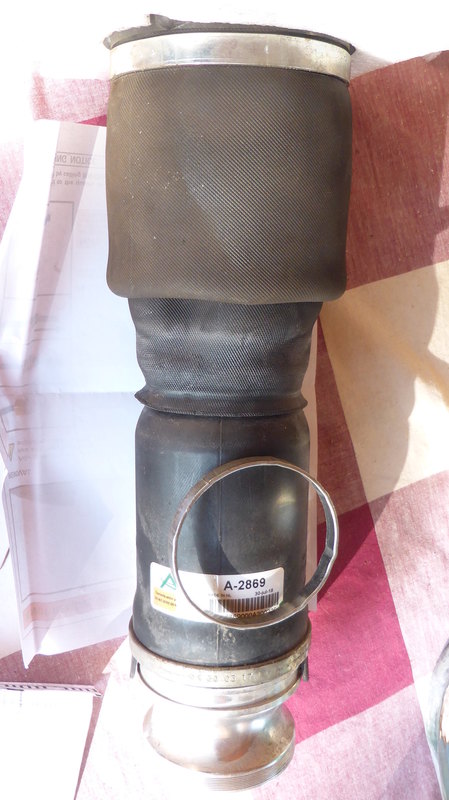

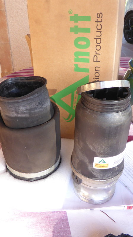

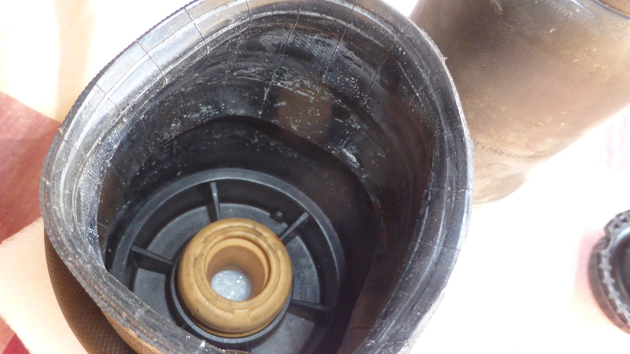

  1. Perso j'avais remplacé mes boudins à l' avant par des Aérosus , ils ont fait 4 ans et 40000kms , dans le plis du bas à peu de mois d'intervalle ils se sont percés alors que la voiture ne reste dehors que durant 3 semaines d'hiver et ne fait que de la grande route .J'ai conclus que Aérosus ce n'était pas pour moi . J'avais opté pour des Arnott(s) à l’arrière il y a environ 3 ans et j'ai trouvé que c'était d'une qualité supérieure . J 'ai donc remplacé il y a un an les Aérosus avants par des Arnott(s), effectivement je n'ai pas pris la Génération 2 avec les anneaux qui habillent le boudin , j'ai pris les normaux . *** Et là !!! en Juillet !1 Arnott , s'est desserti d'un coup , il a glissé au niveau de la bride de serrage . Soit un boudin Arnott de 10 mois avec 6000kms . J'ai réclamé à mon vendeur Ebay [Autoteille Iseler] , soit Mr Andre Iseler m'a répondu via email tracé sur messagerie Ebay , que la solution c'était de lui en acheter une autre et de lui renvoyer à mais frais le défectueux qu'il le ferait expertiser par Arnott et me rembourserait selon l'expertise d'Arnott le produit étant garanti 24 mois . Et là j'ai bien reçu le neuf , lui il a bien reçu le vétuste en Colissimo contre signature et il m'a écrit qu'il l'envoyait chez Arnott . Mais que nenni ! j'ai laissé passé 1 mois et lui ai demandé à 3 reprises où en était l'affaire et je n'ai jamais plus eu de réponse . Alors J'ai voulu ouvrir un litige Ebay , mais trop tard passé 90jours ce n'est plus possible , j'ai donc sur conseil d'Ebay ouvert un litige Paypal sur l'achat du neuf puisqu'en fait j'ai suivi à la lettre la procédure tracée sur messagerie Ebay une procédure imposée par le vendeur , normalement c'est couvert sur 180 jours .Paypal a pris en compte et m'a adressé un courrier que je n'avais aucune inquiétude à me faire et finalement récemment Paypal a laissé tomber l'affaire m'informant que ce n'était pas de leur ressort . J'ai conclus que le vendeur Iseler paye son % pour Paypal quand à moi acheteur je ne rentabilise pas et bien au contraire je nuis avec une affaire de litige . Donc outre que je me fais planter de 320€ + le renvoie à 22 € , il en demeure qu' Arnott n'est pas informé de ce problème et s'il s'agit d'une série , ça peut être gravissime .Le boudin a lâché d'un coup en manœuvrant mais sur une route à bonne vitesse ça peut engendré du pire . Alors! après mon expérience , Arnott pour moi ce n'est pas plus fiable qu'autre chose et même si j en 'ai reconnu visuellement une meilleure qualité lorsque j'ai acheté les arrières avec de l'aluminium bien usiné . *** Je vous en laisse les photos le boudin est état neuf , aucune salissure , il n'a aucune infime déchirure , il a simplement glissé dans sa bride , selon moi à cause d'une bride mal sertie . Par chance c'était quasi à l'arrêt en manœuvrant . Donc pour moi ! déjà ce vendeur [Autoteille Iseler] , soit Mr Andre Iseler n'assume pas pour l'état de garanti du produit qu'il vend , c'est du pas sérieux à laissé de coté .D'autre part s'il n'a pas fait remonté ce boudin chez Arnott c'est un inconscient qui ne connait pas les risques que peut engendrer une mauvaise série mal sertie . Tout me laisse penser que c'est simplement une personne vénale qui n'a pour objectif que de vendre . (Je peux fournir tous les échanges de courriel tracè si vous pensez que j'abuse ). Outre mon affaire qui a mal tourné pour moi les boudins Arnott sont chers , avec une garanti de 24 mois qui n'est apparemment qu'écrite pour certains vendeur et un boudin qui lâche d'un coup sans aucune raison , je n'en veux plus . Du reste je viens de remplacer les ensembles avant [ amortisseur piloté + boudin air] sur ma Mercedes R , par un produit certainement Chinois totalement identique à l’origine de Mercedes pour 164€ alors que chez Arnott on était sur 1000 € et chez bilstein 1400€. Donc à l'analyse de mon expérience avec mon Arnott qui lâche au bout de 10 mois alors que je ne fais quasi que de l'autoroute , une expérience très négative car le vendeur ne s'est même pas occupé de faire remonter ce boudin chez Arnott . Je ne serais aucunement déçu si ce produit à 164€ ne me donne pas une satisfaction totale , mais il est vraiment identique à l'original Mercedes , c’est du beau matos soigné et le boudin est d'une belle texture , le tout très bien emballé , je verrai avec le temps . Voilà je vous ai fait part de mon expérience Arnott et Aérosus et d'un ensemble pour Mercedes R qu'il y a quelque temps je n'aurais pas osé regardé [ maXpeedingRods www.maxpeedinrods.com ] .
