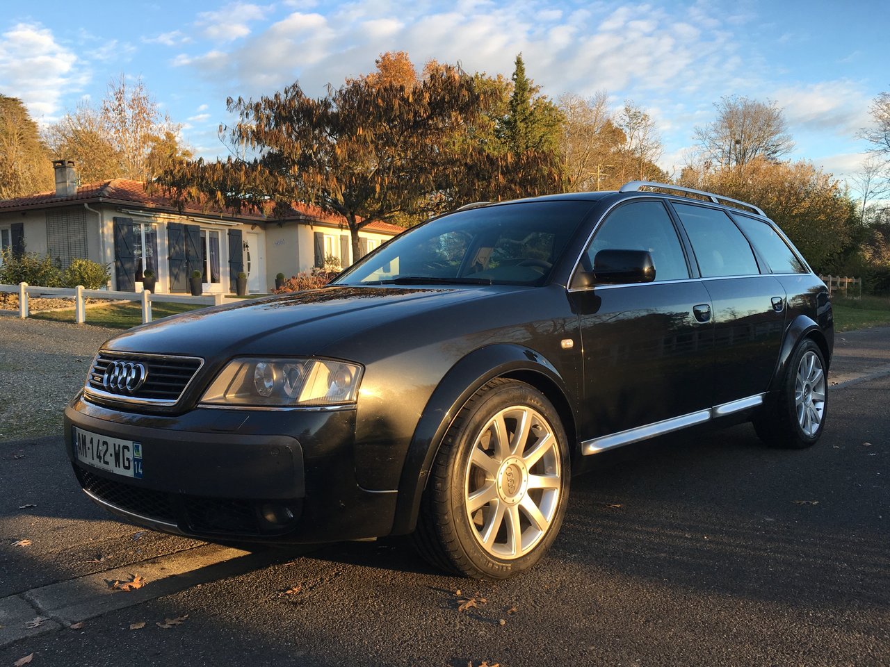

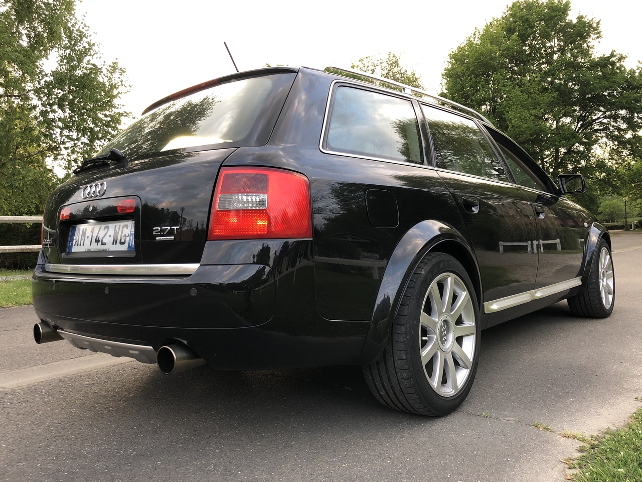

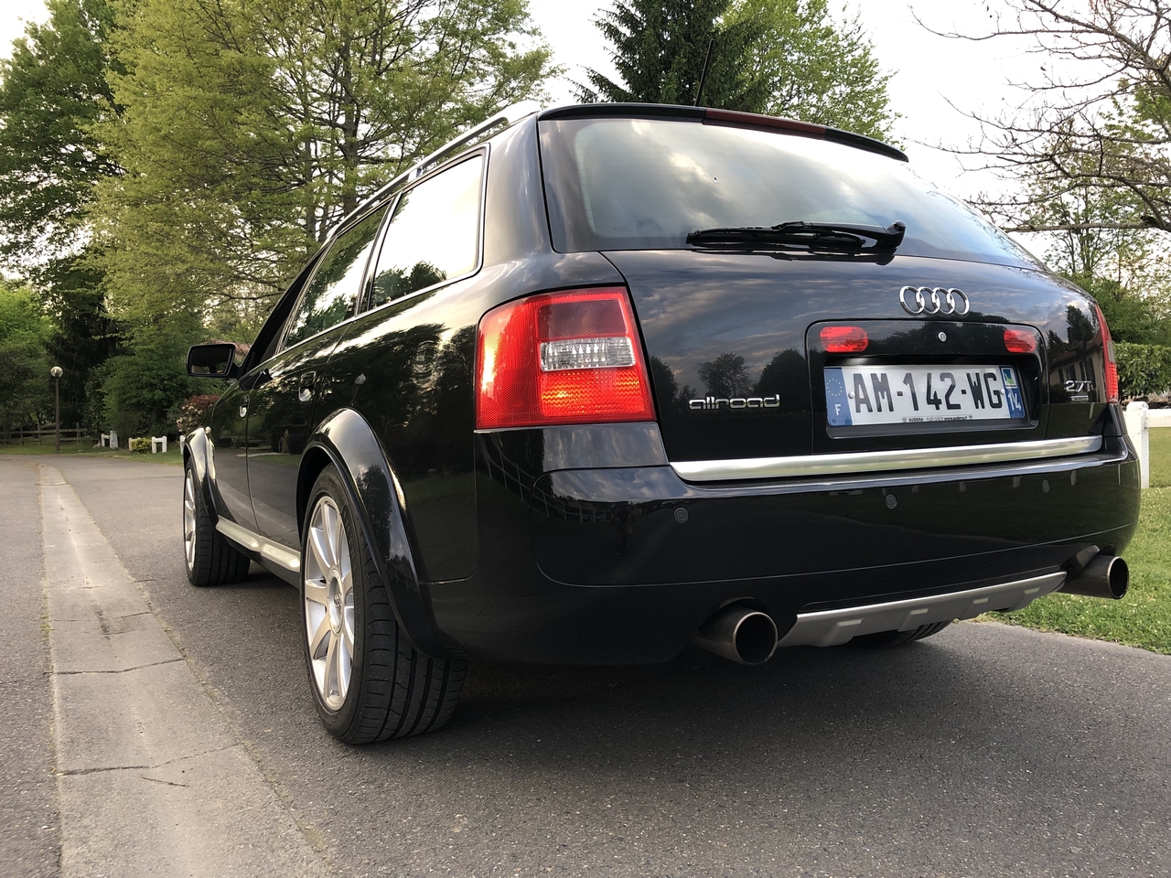

Bonjour à tous, quelques nouvelles de ma vieille qui se porte plutôt bien. 3 nouveautés depuis que j'ai réglé mes soucis moteur : - demi ligne en Inox sans silencieux après les catalyseurs d'origine. Un régal pour les oreilles à tous les régimes et un bruit pas non plus assourdissant grâce aux 2 turbos. - pares chocs avant et arrière refaits à neuf et tout en noir, couleur carrosserie, donc suppression des bandes en plastique. Look plus sportif avec les élargisseurs en noir également. - suspension pneumatique rabaissée de 15mm via VCDS. Tenue de route et précision en virage augmentée. Photos des pare chocs repeints (suspension pas encore rabaissée) : Suspension rabaissée de 15mm : Prochaine modification à venir, une reprogrammation flexfuel soft et une reprogrammation de la boîte Tiptronic pour mieux gérer l'augmentation de couple. Je fais appel à vous pour me conseiller une entreprise de préparation reconnue, qui maîtrise ce moteur, et qui fait des reprog de boîte. Peu importe où en France ça me permettra de voyager avec ma vieille. Merci d'avance. À bientôt, Lucas -

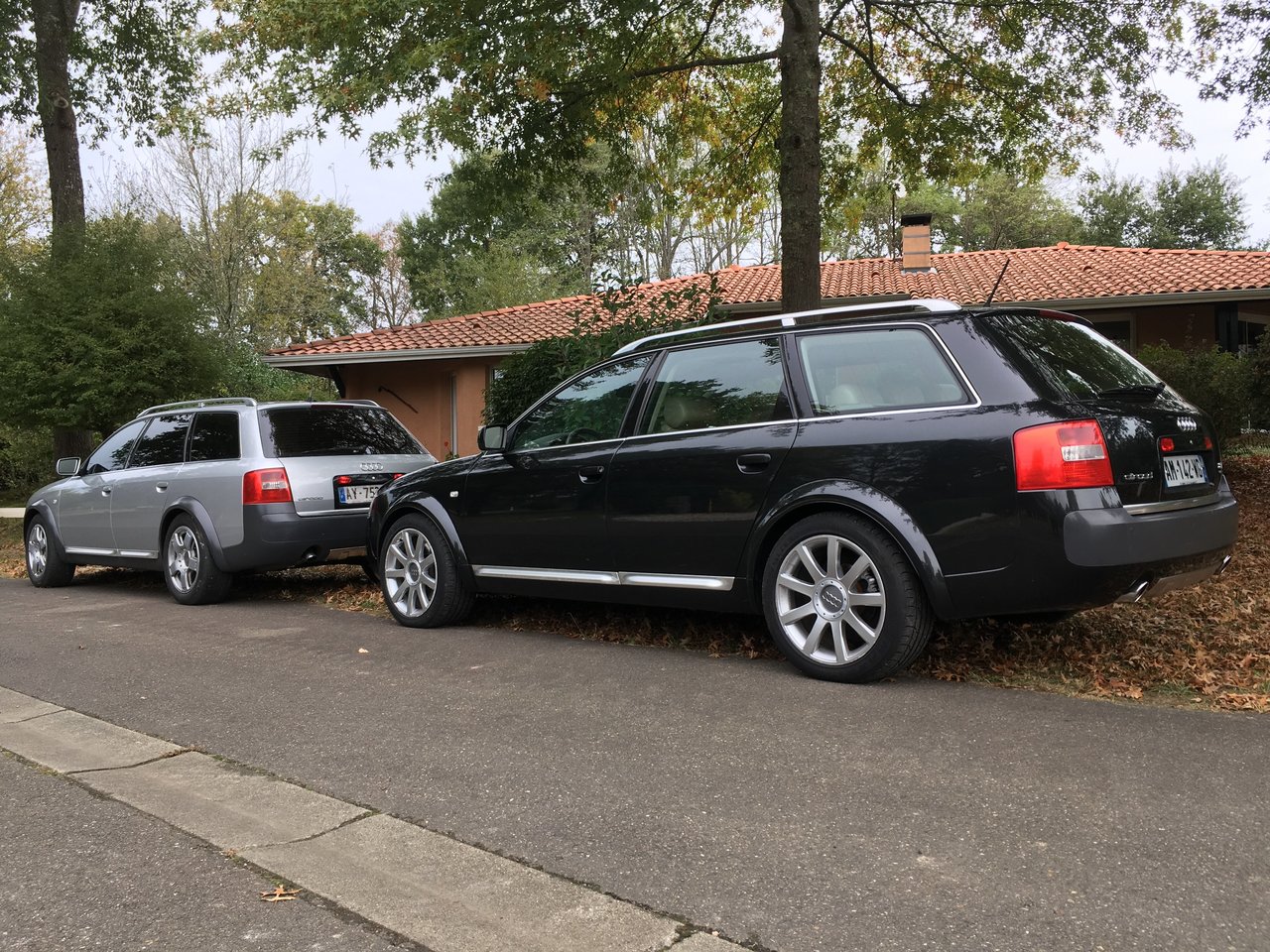

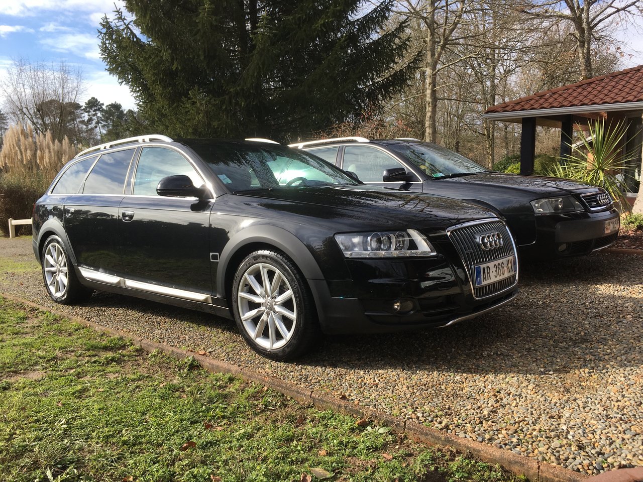

Merci, vu que je n'avais pas de photos du 3.0 TDI et que j'ai fait une séance photo avec les 2 actuelles après nettoyage, voici quelques photos des bêtes noires. Cordialement, Lucas. -

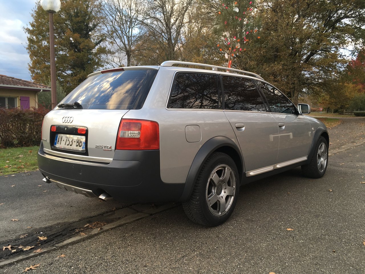

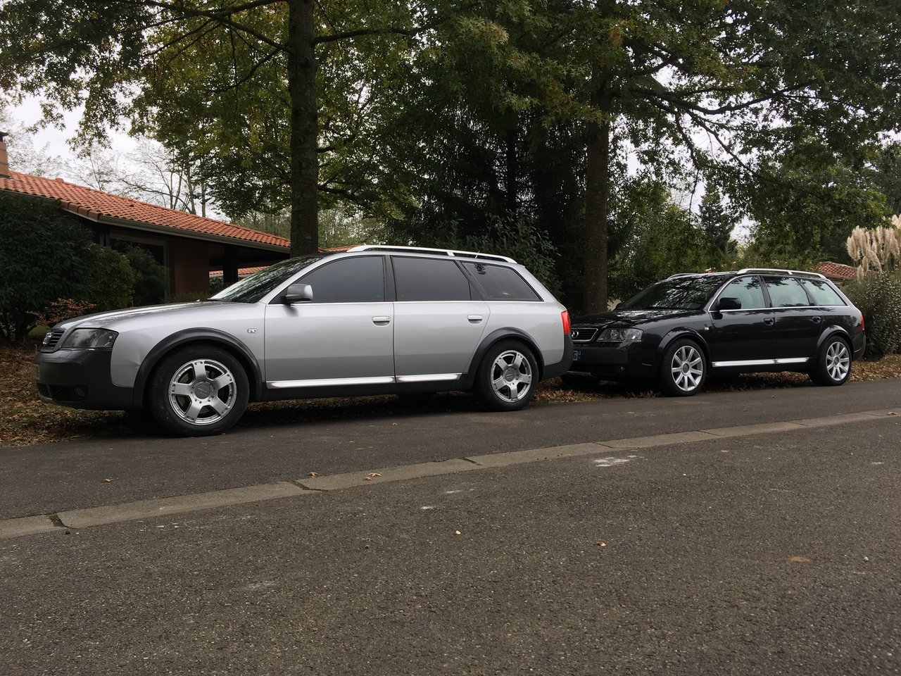

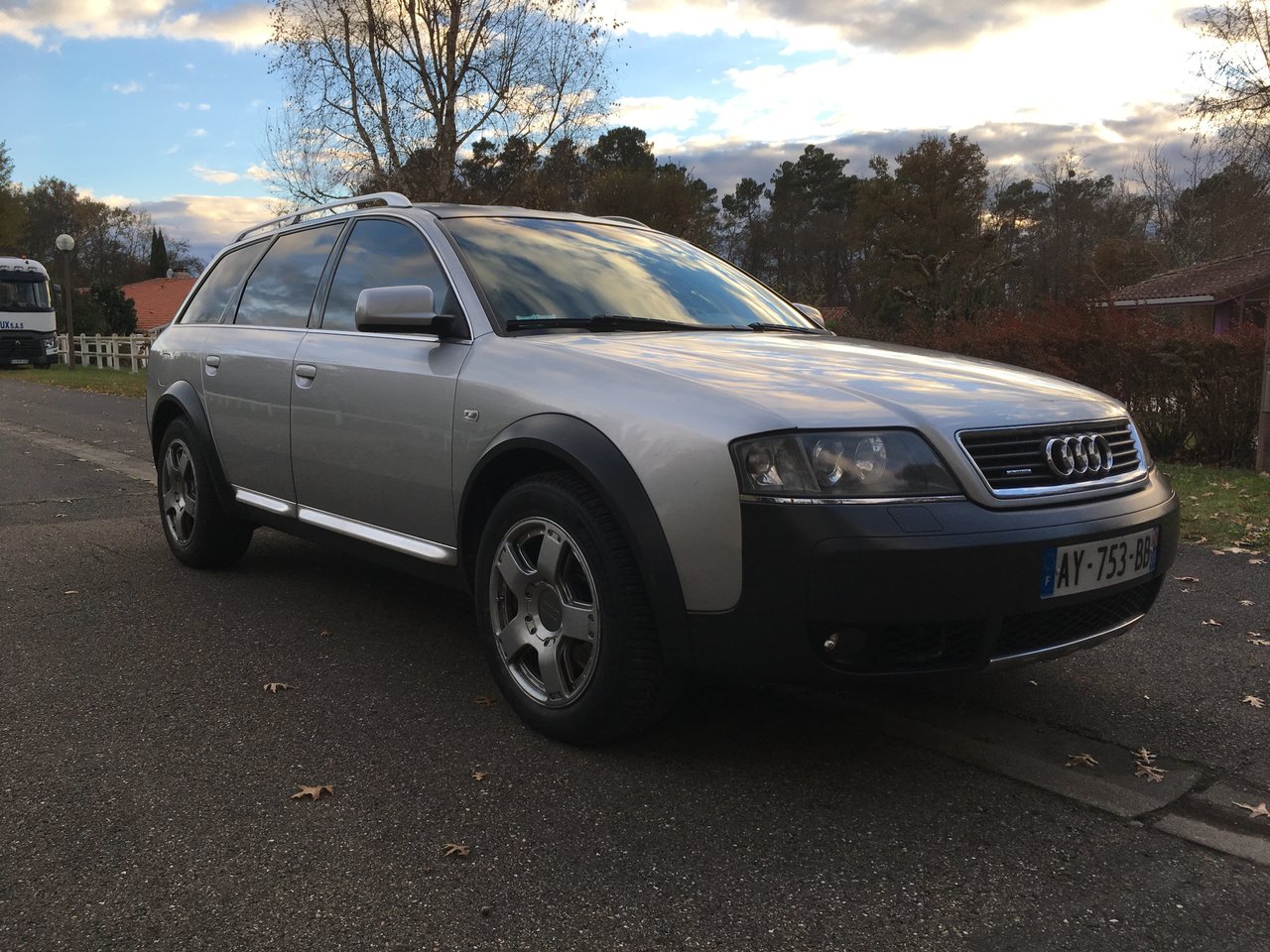

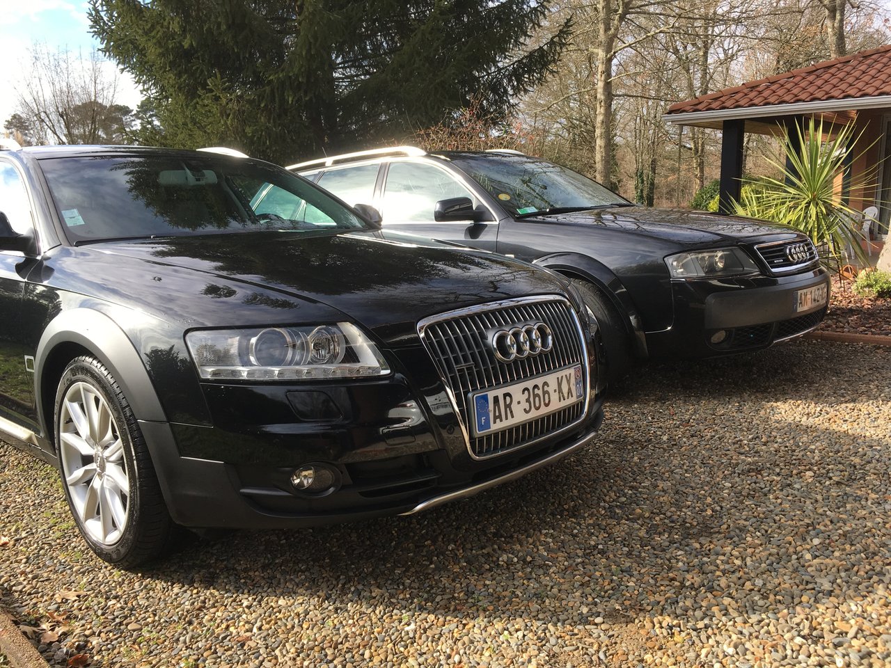

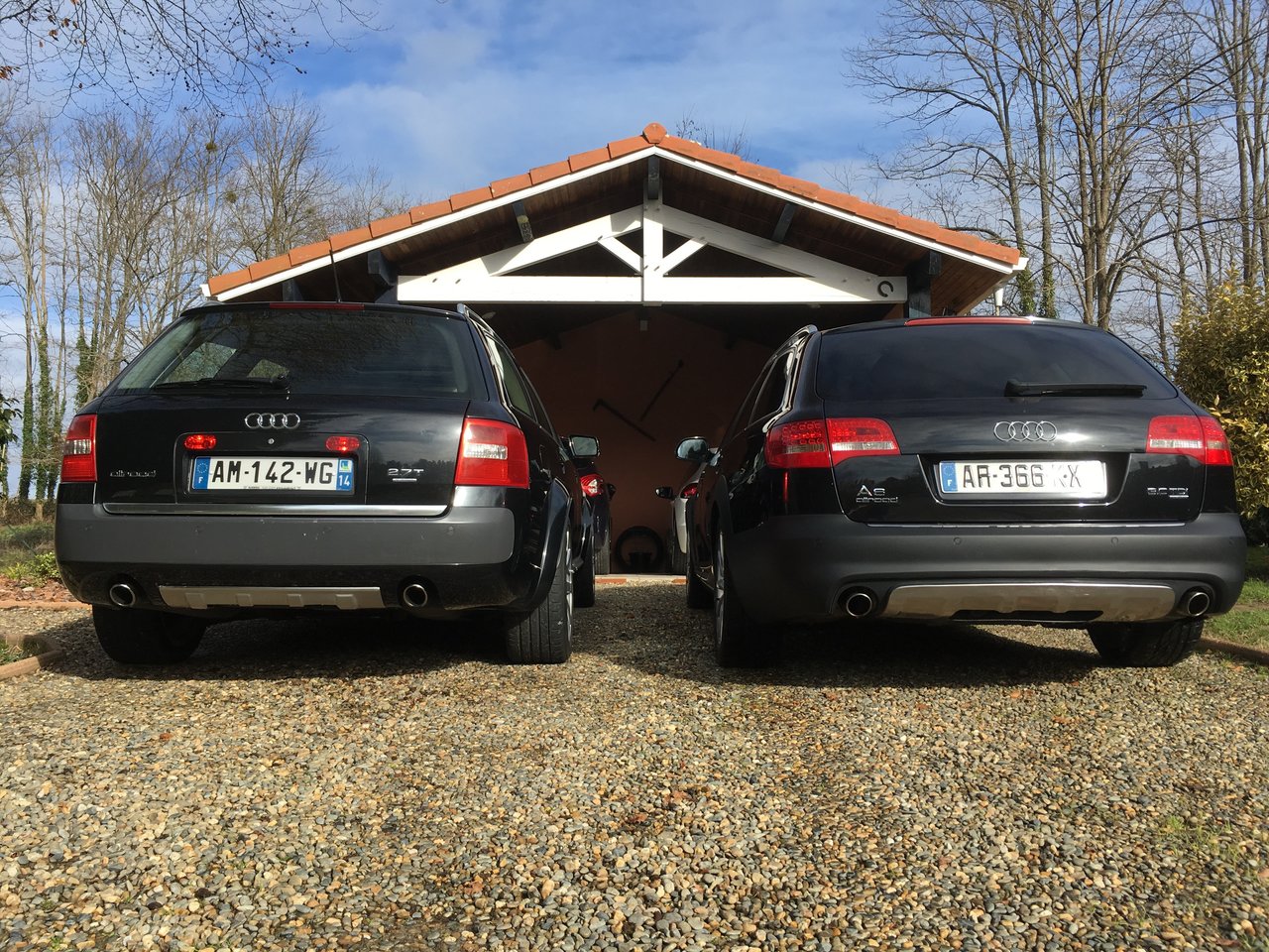

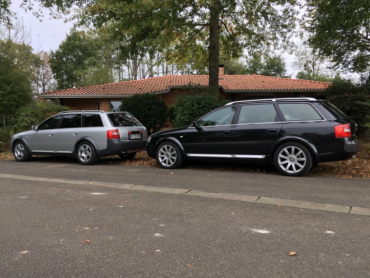

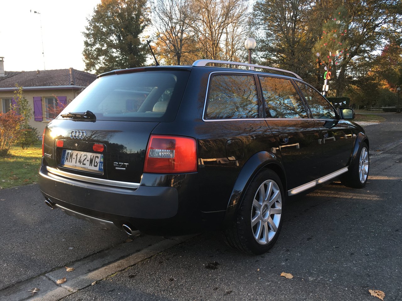

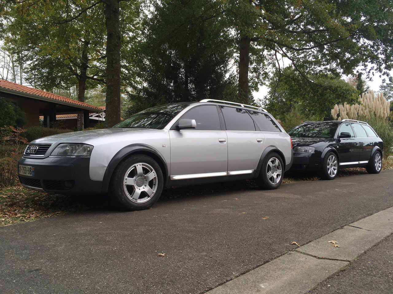

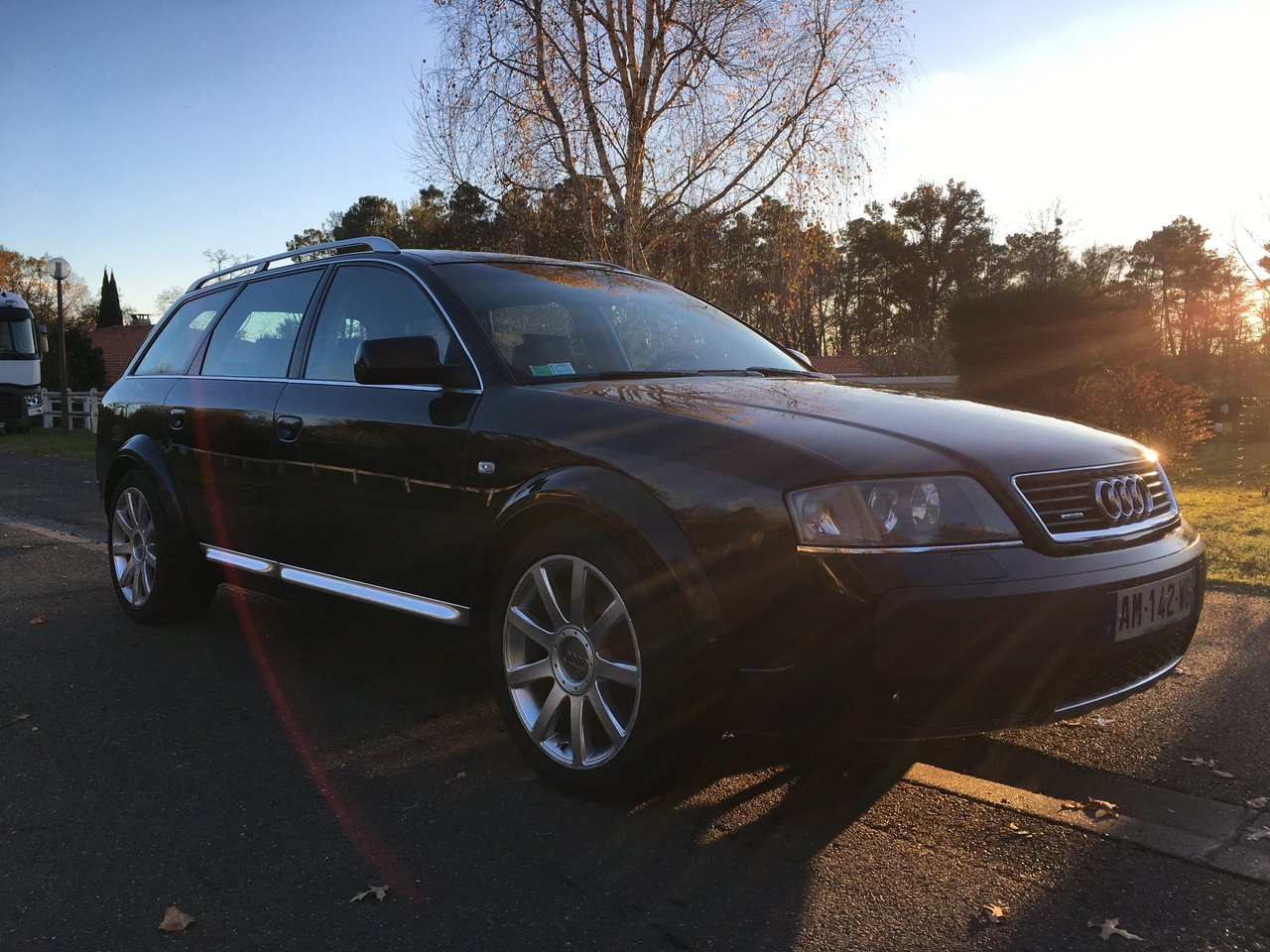

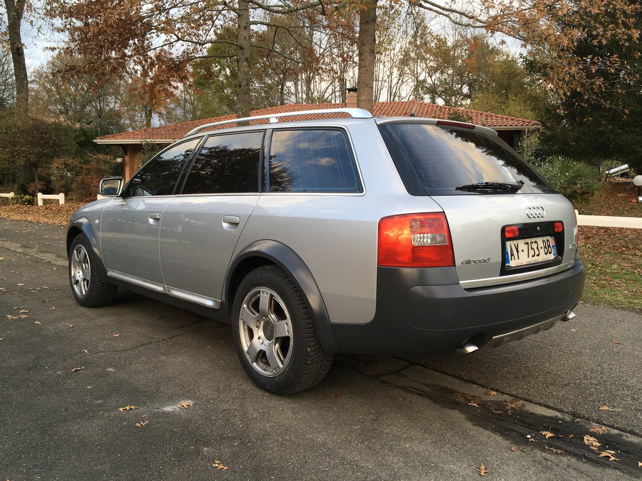

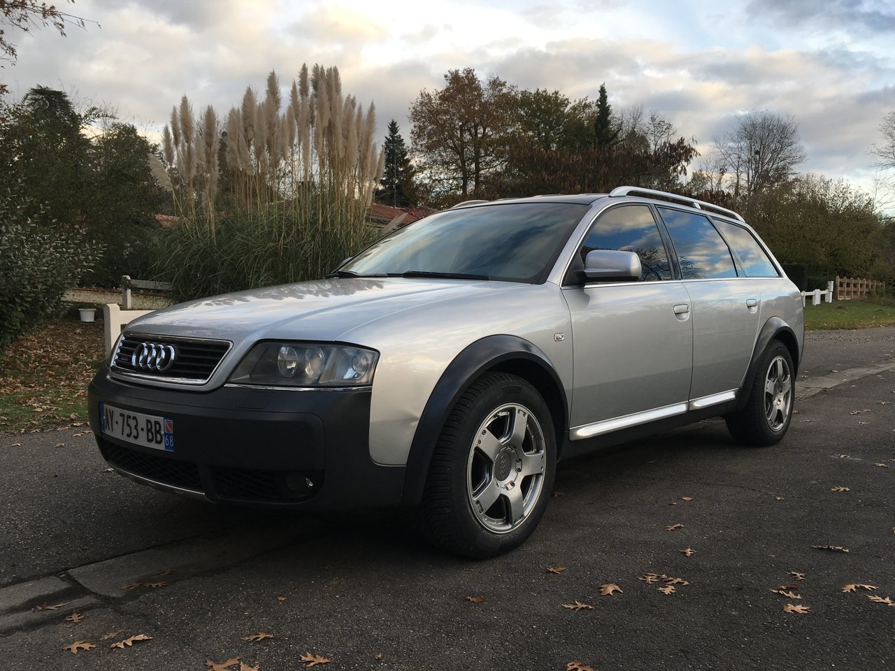

Merci à tous pour votre accueil. @La Menace ; avec plaisir, j'en adresse quelques unes en suivant. @Esquirou ; c'est exact, pour être précis l'Allroad 3.0 TDI est à moi. La 2.5 qu'elle a remplacée était aussi à moi. La 2.7T appartient à mon père qui l'a achetée vu l'affaire que c'était, car moi j'avais autre chose à acheter à cette époque (Octobre 2018). Je roule tout le temps avec, mais je lui reprend dans 1 ou 2 mois. Donc oui, passé ce délai on pourra dire que j'ai 2 Allroad à 20 ans. Oui, c'est effectivement celle là ! Je suis très souvent à Mont de Marsan, garé place Pancault. En ce moment c'est plutot le 3.0 vu que le 2.7T est en pièces en attendant le montage de ses sondes EGT neuves. Voici quelques photos. En noir l'Allroad 2.7T (134 000 KM), en gris mon ancienne Allroad 2.5 TDI (vendue à 276 000 KM). Pas encore de photos du 3.0 qui attend un bon nettoyage. Les deux lorsqu'elles étaient ensemble, de Octobre à Décembre 2018 : L'Allroad 2.7T : L'Allroad 2.5 TDI : J'espère que les photos vous plairont. À bientôt, Lucas. -
