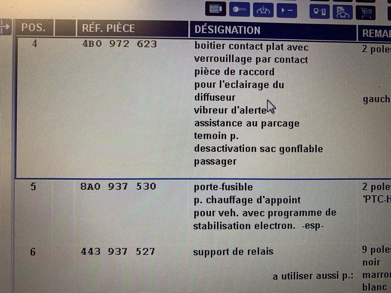

Bon après recherche (merci à @BigBob de m’avoir aiguillé par rapport à Etka auquel je n’avais pas pensé), j’ai retrouvé à quoi il devait servir. cependant, je n’en ai pas l’utilité (ou plus) car j’ai dû mettre un autre organe suite à un retrofit (mais je sais plus lequel 😁). je ferais quand même un scan pour voir si un défaut apparaît qui pourrait être en corrélation avec ce connecteur. -
Besoin d’information sur un connecteur
SamZ-69 a répondu à un(e) sujet de SamZ-69 dans A6 C6 / A6L C6 / allroad C6 - (2005 à 2011)
Non d’une pipe, il faut avoir de bons yeux...🤓 Donc la ref doit être 4B0 972 623. -

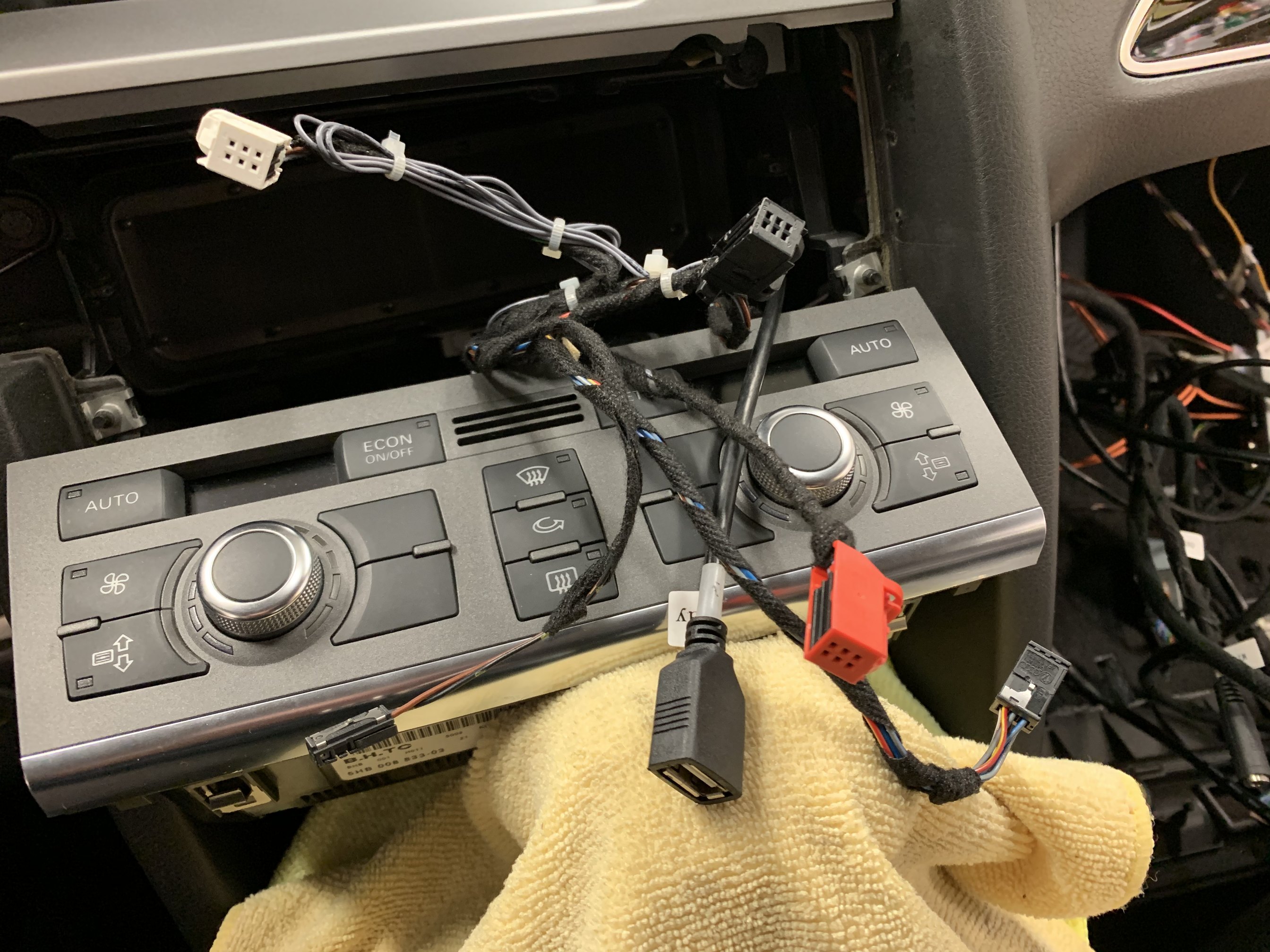

Pour l’éclairage des molettes, il me semble que c’est le connecteur petit connecteur noir à 6 broches qui vient sur le Droit de l’aérateur (quand on le regarde de face) ou gauche comme sur la photo -

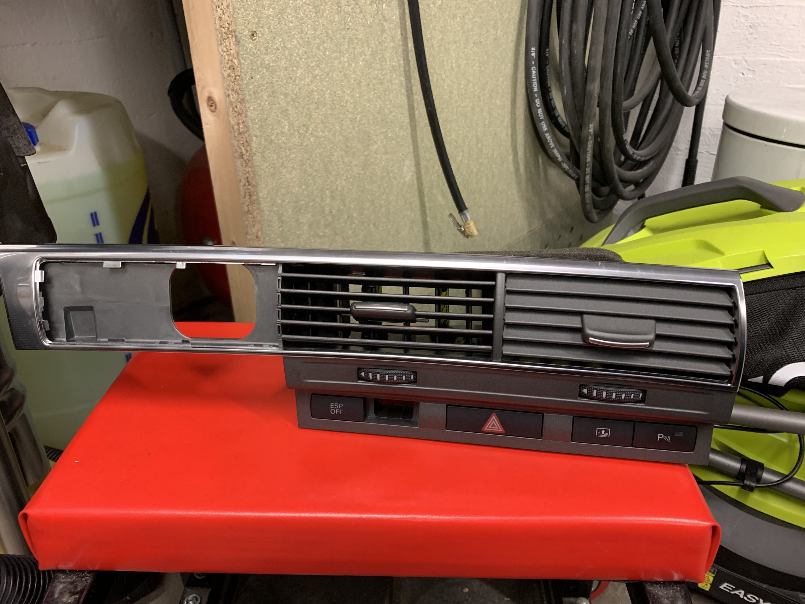

Bonjour Audimistes... J’aurais besoin de vos connaissances concernant un connecteur situé derrière le bloc des grilles de ventilation centrale. J’ai dû déposé ce bloc pour une OP en instance de finalisation et je n’arrive pas a voir ou peu bien aller ce fichu connecteur. Sur l’arrière de ce bloc, il y a 4 connecteurs pour les boutons en façade (warning, rideau, parking et ESP) ainsi qu’un connecteur pour l’éclairage des molettes de volets (je suppose), soit 5 connecteur au total qui ont bien chacun leur emplacement. Mais je me retrouve avec ce petit connecteur avec 2 files, pour lequel je suis dans l’incapacité de trouver sont emplacement. J’ai vérifié sur le climatronic mais rien. J’ai vérifier sur l’arrière du support mais je ne vois rien non plus. Si vous avez la réponse...😁 -
