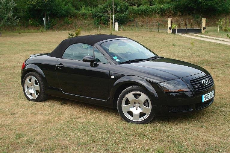

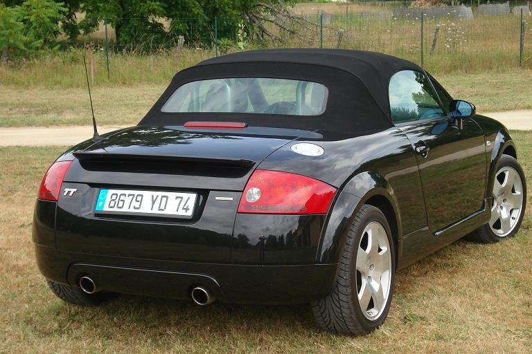

Bonjour à tous, Après un premier TT coupé 225 de 2004 à 2008, une S3 de 2008 à 2012, je retourne à mes premiers amours mais cette fois en cab.... Me mariant le 21 juillet dernier, mon reve de toujours était d'avoir cette voiture pour emmener ma femme.... Bref, après des recherches de plusieurs mois, je fini enfin par trouver une voiture dans la configuration que je désirai mais aussi qui correspondait à tous mes critères: TT Roadster 225 noire, jantes paraboles, première main, 58000km, bose, cuir noir alcantara noir, carnet d'entretien avec toutes les factures qui correspondent meme celle d'achat... Et le gros plus, le jour de l'achat, la livraison du véhicule dans sa housse concession... Mais place aux photos: @plus
