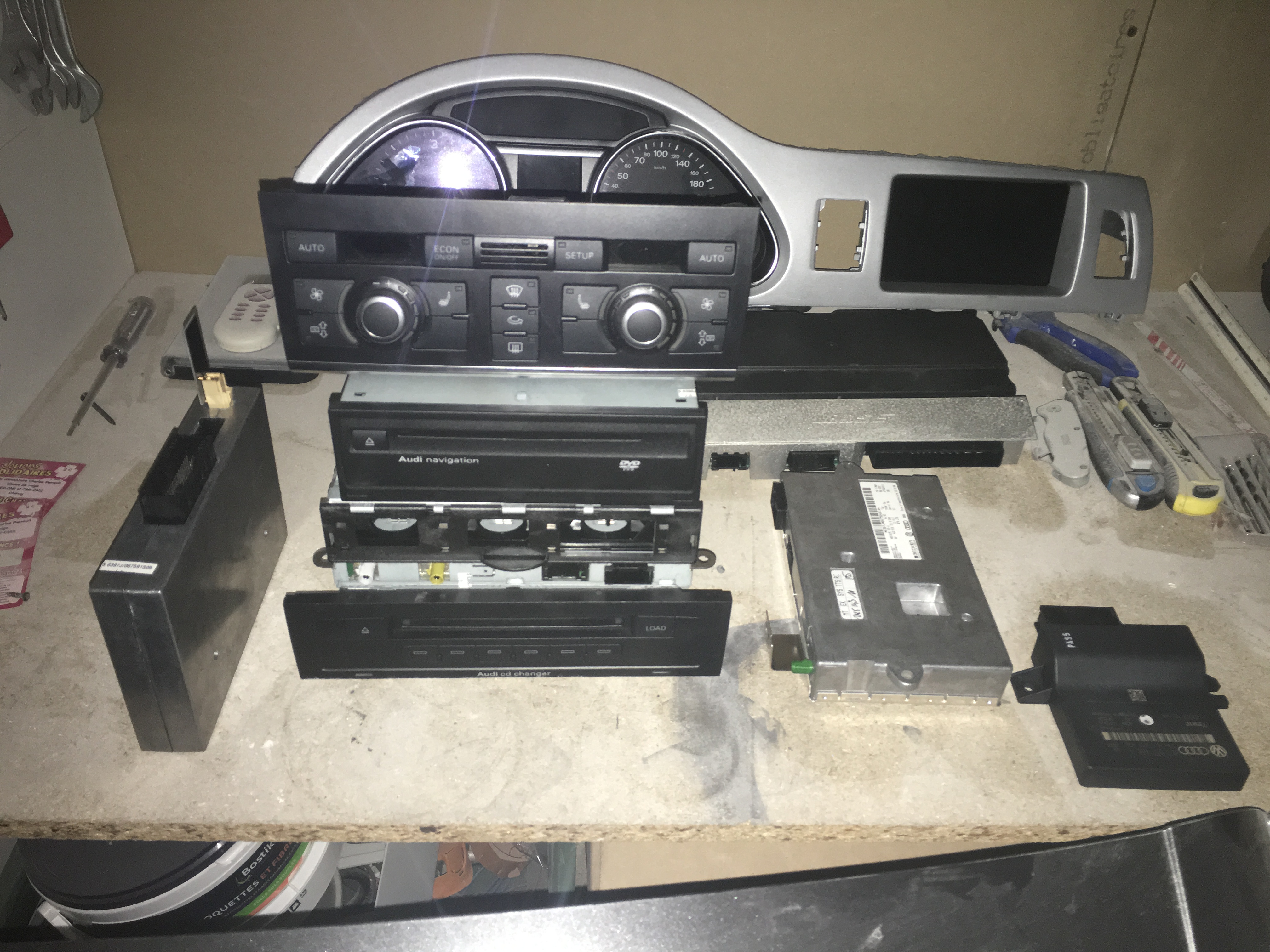

Une partie des pieces que j'ai démonter

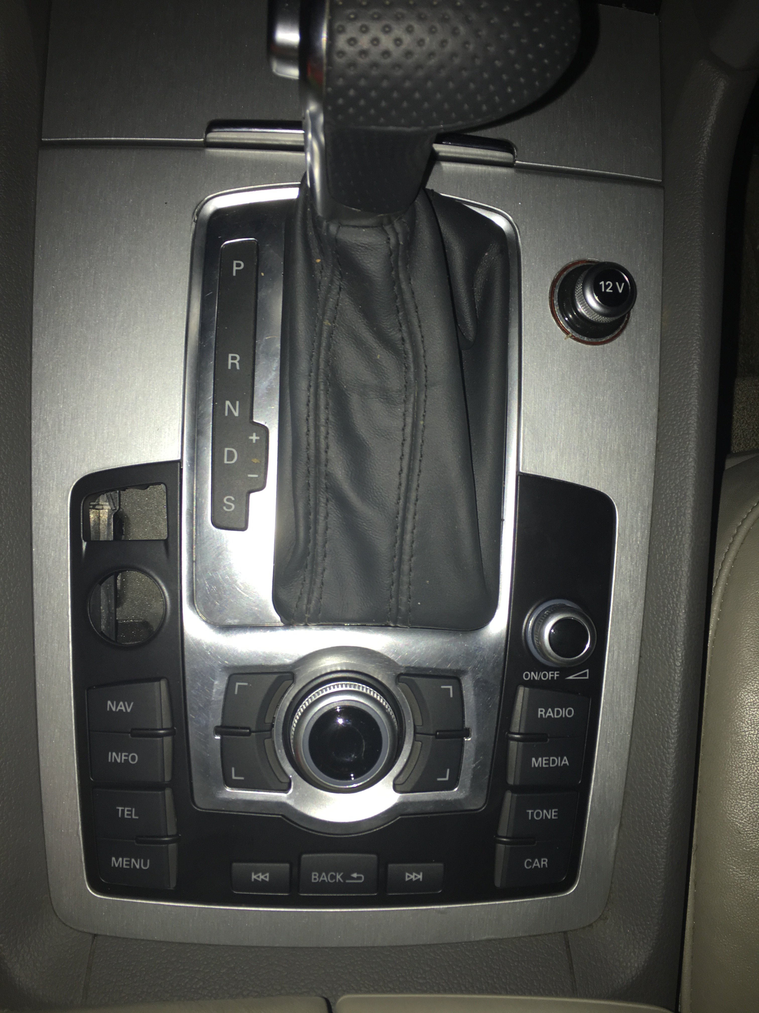

La nouvelle commande centrale (j'ai commander les nouveaux contours alu car les miens sont pas mal rayés...)
PS : il manque toujours mon bouton pour le keyless

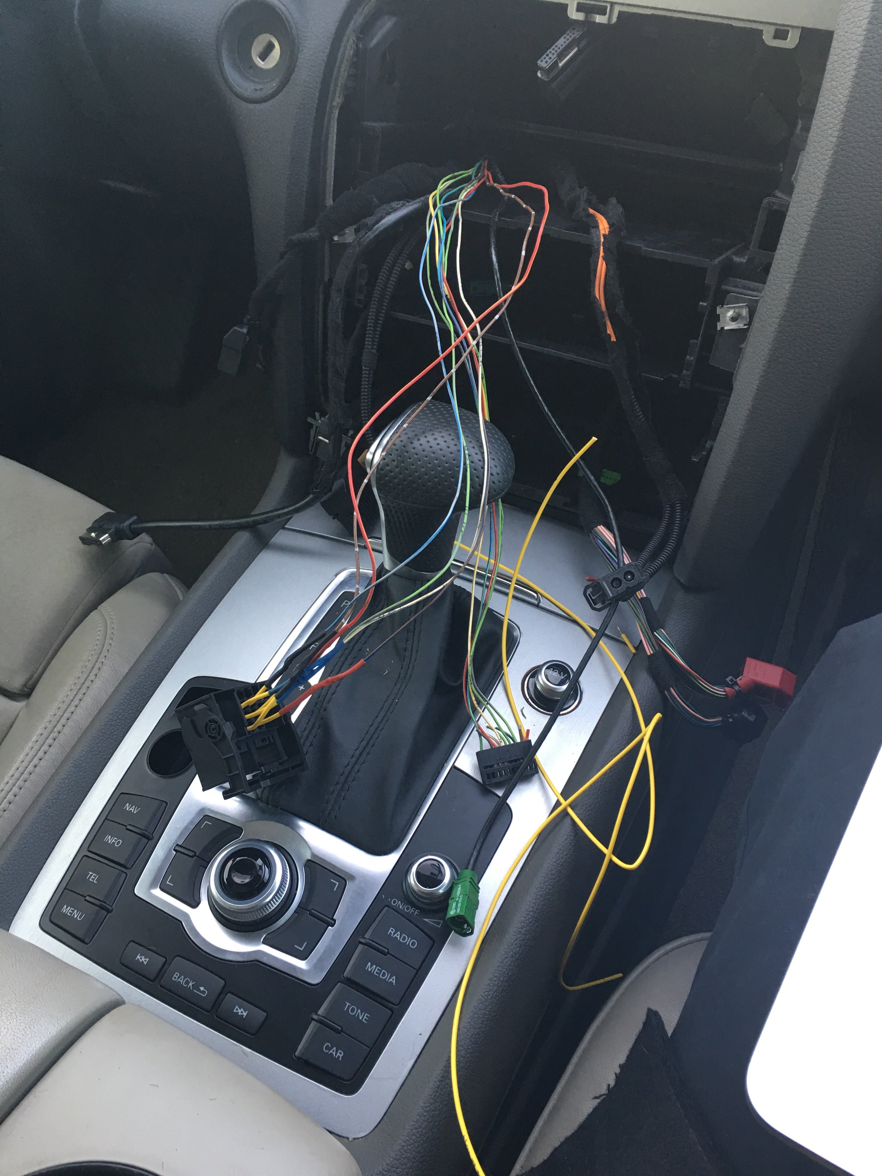

Le câblage de l'unité principale en cours...

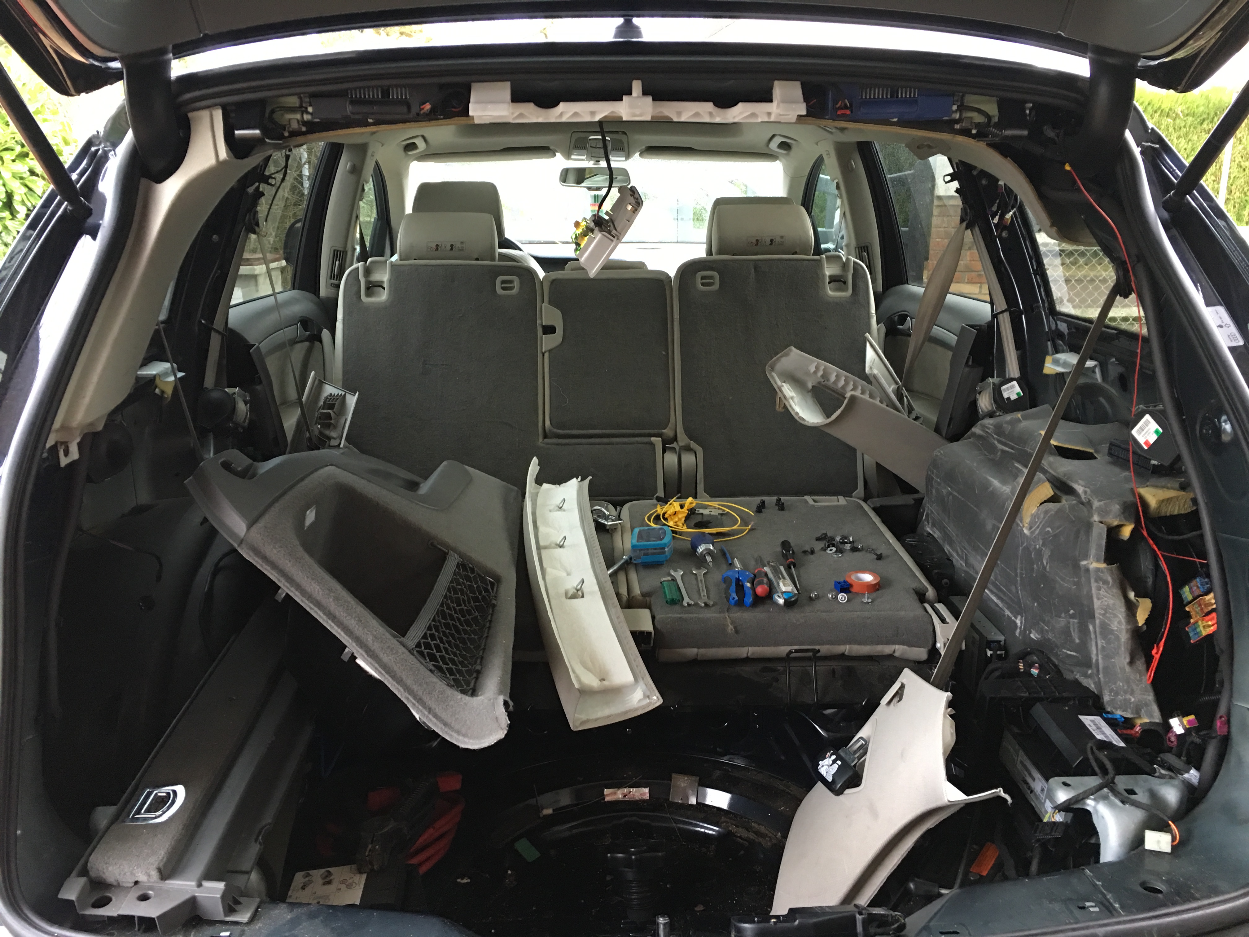

Le coffre....
