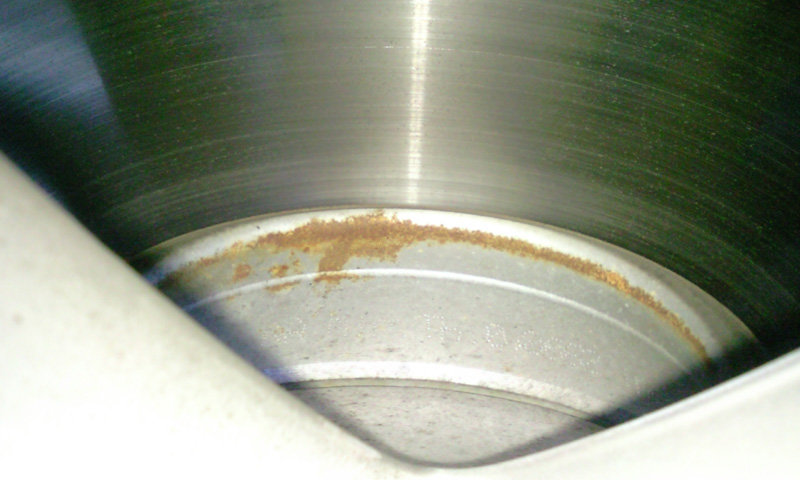

Bonjour à tous,
De la rouille se forme à la base de mes disques.
Quel produit efficace me permettrait d'en venir à bout?
Est-ce que certains ont déjà rencontré le même problème?

J'ai eu le même problème de moyeux rouillés à cause du sel sur ma présédente A3. Je les ai fait repeindre chez Audi et ça n'a plus bougé ensuite.
Cela dit, tu peux trés bien le faire toi même, un petit ponçage et un coup de peinture argentée et c'est bon.
C évident qu'a la concession il vont te rire au nez !
toutes les autos ont ça.... faut peindre en effet... et je conseille de la peinture type folliatech (haute T°) si tu veux pas avoir des surprises... :bigsmile:
