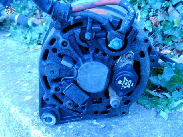

bonjour a tous voila j avais laisse un message pour un alternateur hs qui en attente de devis aussi apres etre tombe par hasard sur une photo d alternateur sur le net j aimerais connaitre le branchement exacte 3 fil j ai une borne avec 2 b+ et une autre borne avec 1 D+ ma kestion et sur la borne 2 b+ je mets les deux plus gros fils et sur l autre d+ je met le petit fils es que c est bien com ca a savoir que le branchement sur le vehicule etai le plus gros fil sur 2 b+ le moyen sur d+ et le plus petit sur une vis pour ouvrir l alternateur dite moi ci j me trompe et ci j ai raison es que le mauvais branchement a pu grille mon alternateur ou ci ca risque rien voila je vous remerci bcp dans l attente de vous reponse

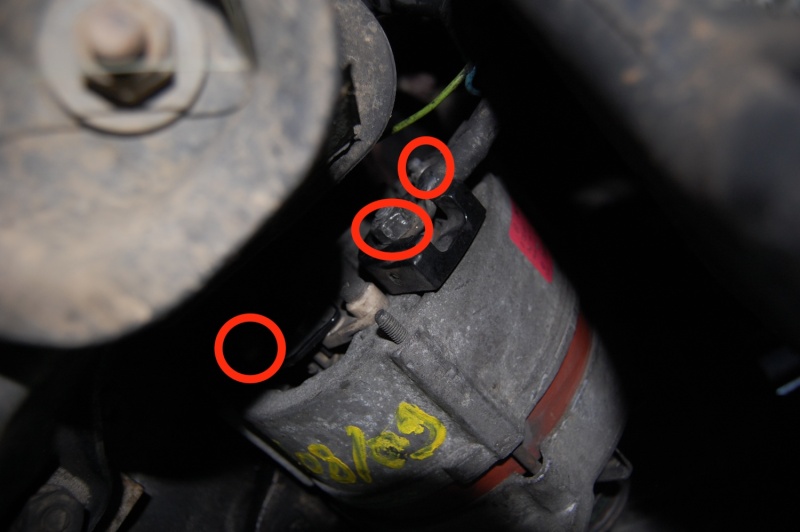

voici donc les branchements
la photo est prise depuis le dessous de la voiture
1 - à gauche : ici c'est le fil avec une cosse femelle (il y en a qu'un)
2 - à droite en bas : le plus gros des 2 fils avec cosses ronde
3 - à droite en haut : le dernier :bigsmile:
salu merci micky tu dis ke la photo a ete prise par dessous et moi pour avoir la meme image c par dessus j avai demonte le regulateur en demonte le cache plastique ki va du radiateur a la facade avant sans demonte l alter j ai juste debranche la batterie aussi j n ai que des cosse ronde sur mes 3 fils ( un petit , un moyen et un gros ) le petit n est pas femelle mais bien une cosse ronde sinon les 2 plus gro fils etai branche com tu le decrit et le petit sur un grand vis qui traverse l alter com celui sur ta photo ki et en premier plan sur ta photo je ne voit pa ou va le plus petit donc voila merci a toi
ah ok j'ai compris, on a pas le même modèle d'alternateur !!!
ton montage à l'air bon
ok merci la photo c le montage que je pense etre le bon parck quan j ai achete le vehicule c etait pa du tout ce montage la et le collier qui tient la gaine electrique ( en de la photo a gauche ) etai pas du tout relie ici d ailleur il etai relie a rien c etait le petit fil qui etai a la place et les deux gro separe mon alternateur et encore chez le reparateur donc kan j irai le recuperai je leur demanderais il doive le savoir .
