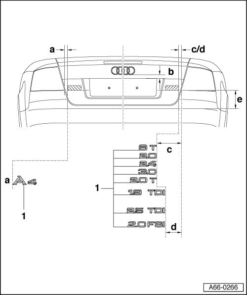

bonjour, suite à mon accident, la malle arrière a été réparée et repeinte, du coup les 4 anneaux audi ont été enlevés, des neufs sont en commande et il va falloir les replacer...
comment puis-je faire pour qu'ils soient exactement à la bonne place?
existe-t-il des gabarits pour centrer tout ça?

salut
il me faut juste l'année de ton S4 et je te file les cotes :bien:
cool, c'est une 2004!
merci
et y a pas des trucs tous faits qc part, y font comment les carrossiers y s'amusent à mesurer?

bon c'est bon ça doit être une 2004 ou 2005 je pense
voila les cotes :
-a- = 30 mm
-b- = 28 mm
-c- = 36 mm
-d- = 28 mm
-e- = 152 mm
