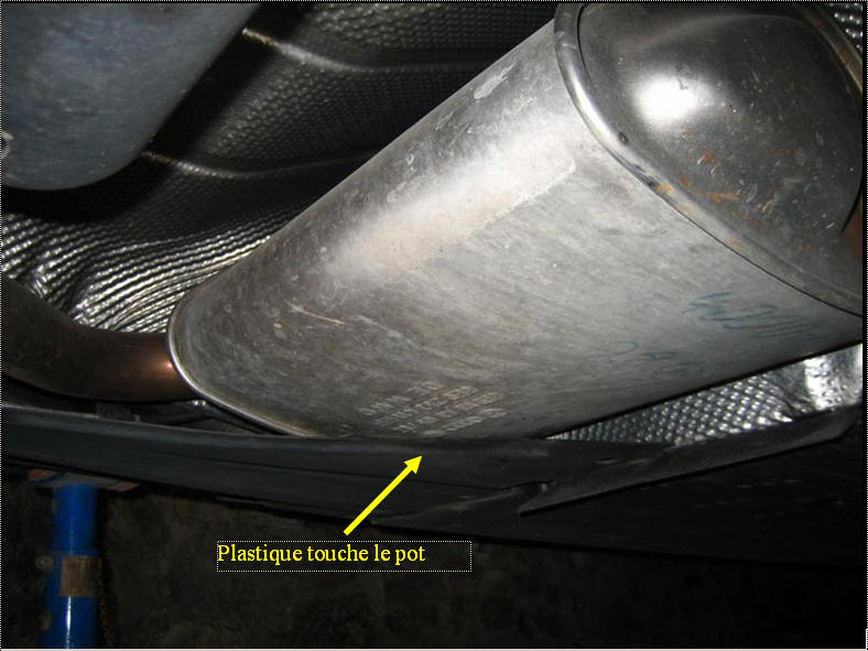

J'ai trouvé le problème de vibrations sur ma A4 TDI, c'est la ligne d'échappement qui touche un cache en plastique sous la voiture (sous la position passager arrière coté conducteur)
Après avoir calé autant que possible le cache plastique le bruit est moins présent.

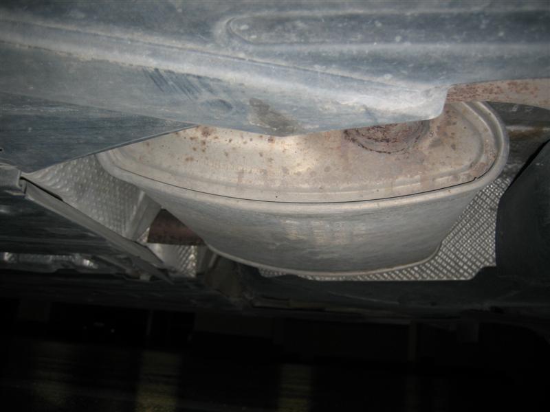

J'ai regardé sur une autre A4 TDI, même version que la mienne, même année, et ce cache plastique n'y était pas !
Ce cache ne doit pas servir a grand chose, et vu qu'il a disparus sur une autre A4 je pense que c'est un problème connus que certains concessionnaires règlent en enlevant carrément le cache.
Une photo avec le cache plastique qui touche le pot :
Une photo sans cache plastique (pas le même point de vue) :
