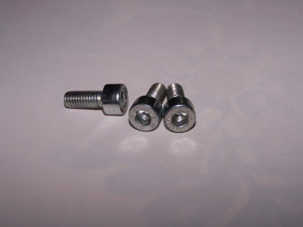

Bon en fait ce sont des vis de type XZN (comme du TORX mais en 12 branches). Audi ne les détaille pas d'après mon concessionnaire.
La photo:
Où est ce que je peux trouver ça???

Ouais en effet dur dur de trouver !!!
Pour l'embout de vissage pas de problème on en trouve partout (j'ai acheté un coffret avec toute sorte d'embout dont celui là pour 8€ !!)
par contre pour la vis !! <_<
essaie ici c'est un fabriquant de vis en tout genres
http://www.trevis.fr/produits/speciale.php
ou directement chez un fabriquant de jantes !!!
http://www.jantes-dial.com/
http://www.ronal.fr/
ou chez un revendeur de jantes qui peut te donner un contact d'un fabriquant
http://www.autojantes.com/
en attendant tu peux mettre un Vis BTR on en trouve partout
j'en ai quelques unes elles sont chromées mais pas en inox !!
je pense que celà doit se trouver plus facilement en BTR inox

l'outil pour démonter la visserie est :
facom SB8.0LV c'est une douille avec longue tige.
dispo chez AD.
