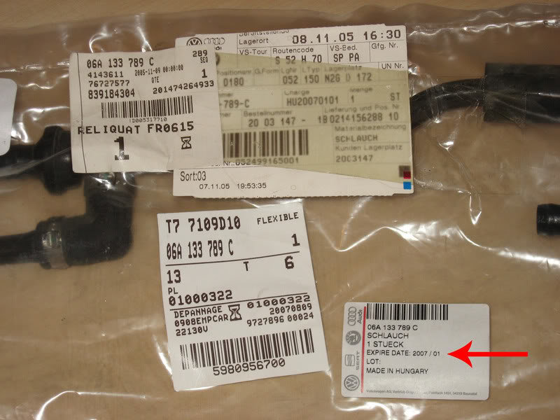

J'ai acheté la dernière fois une durite (kit dépression avec durites et un clapet anti-retour) et sur l'étiquette Audi il y avait une date d'expiration au 01/01/2007.
Vous étiez au courant de çà ?
Date d'expiration ou date de fabrication! Généralement, sur les pièces automobiles, il existe une traçabilité avec la date de fabrication (j'ai travaillé dans un secteur qualité pour un accessoiriste automobile).
Sinoin, le caoutchouc vit donc il n'est pas impossible qu'il y ait une date d'expiration! C'est un matériau qui vieillit de manière aléatoire (suivant les utilisations) et sans doute par mesure de sécurité, les fabricants se désistent de toutes responsabilités!
Bon c'était bien une date d'expiration (voir flèche rouge).
Maintenant, j'ai déjà les durites de montées car je n'avais pas fait attention à çà au début.
J'espère que ce n'est pas grave mais je leur en toucherais 2 mots à Audi çà c'est sûre.
je ne pense pas qu'il y ait de risque car le caoutchouc n'a pas subit de contrainte! Mais tu as raison! Tu devrais poser la question! En principe la vente de cet article est illégal! Je serais curieux de la réponse q'ils vont te donner :rolleyes:
Ouf !!!
Je posterais leur réponse Morgan, promis :bigthumbup:
