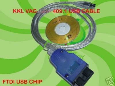

hello, j ai commandé un cable OBD2 avec port USB sur mon pc portable sur ebay. J'ai installé les drivers et j'ai téléchargé vagcom.
après avoir branché le cable, mis le contact de mon TT et lancé vag com, impossible de trouver le bon port
sur les 4 ports com: not found !!!
sur le port usb: idem

alors j ai réussi a le faire fonctionner mais avec la version vagcom 409 US. En fait ma version 512 FR ne deectait pas. Première deception: langue anglaise du coup !!!
seconde déception: apparemment impossible de reprogrammer les modules confort.
bref , heureusement que cette commande a hong kong ne m a coté que 20 malheureux roros!!!!!!!!!!!!!!!!!!!

les cables sont quasiement identique !!!
sauf que sur le rosstech le cable contient la clef du programme qui deverouille tout le prog contrairement a celui d ebay !!
le logiciel en lui meme est en telechargement libre sur le site vagcom !!
cela ne changeras en rien ton probleme!
et puis la version anglaise est pas si complex que sa a comprendre

Aucune version FR ne fonctionnera avec une interface de type E-Bay. Seul les interface RossTech sont compatible car dévelopées pour et protégées avec le dit cable.
Les interfaces no name, fonctionnent avec les versions inférieures aux V 4.09, et en version de démo, si on veut l'accès total au programme il faut l'acheter.

Après quelques heures passées à cogiter, j'ai pu interroger tout ce que je voulais sur ma voiture, j'ai pu aussi installer le verrouillage automatique des portes en roulant ainsi que toutes les autres options du module confort.
