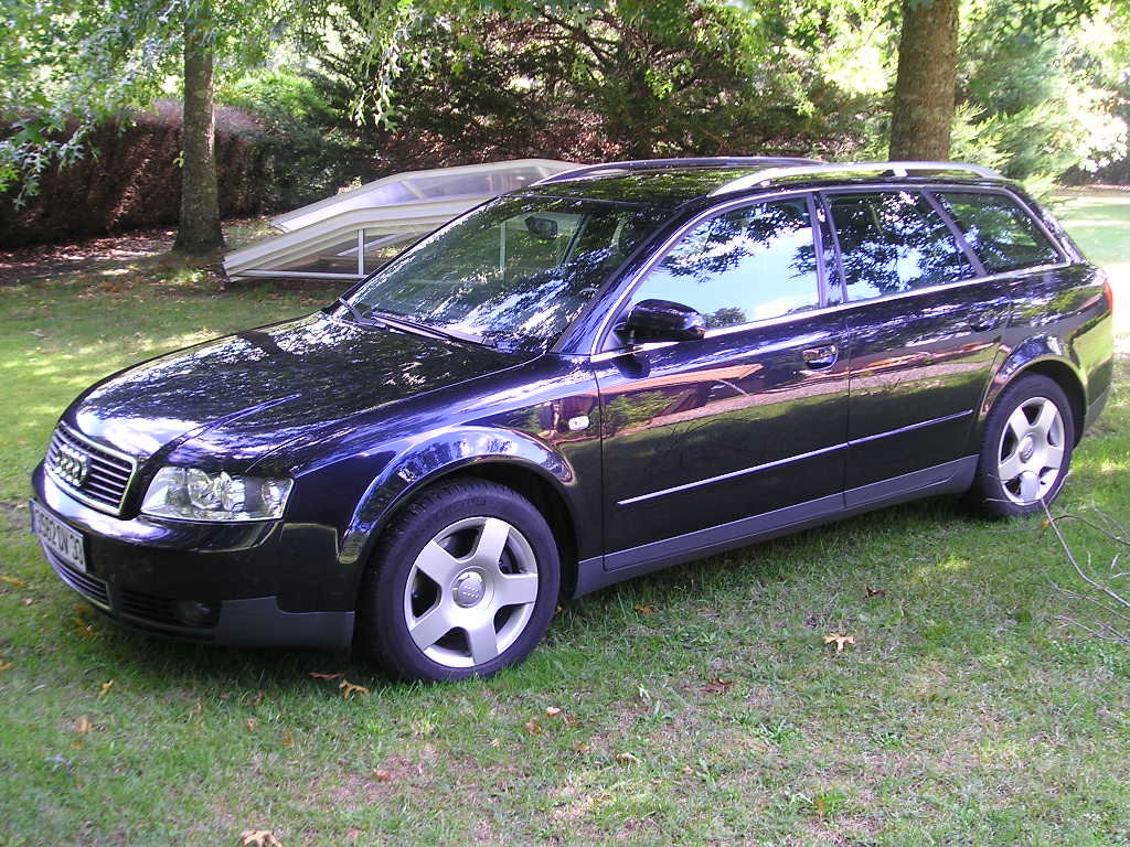

Mon A4 V6 155cv Multi , totalise 109000Km et l'ordi m'indique un entretien dans 1000Km.
Que doivent-ils me faire en détail, faut-il que je prenne la révision des 120000Km comme référence ou une intermédiaire.
J'ai demandé un devis l'autre jour et je crois qu'ils ne comptaient qu'une intermédiaire de 30000Km.
J'ai de moi même demandé également un devis pour la distri + galet.
De plus , j'hésite vraiment à la vendre avant de faire la distri (1200€ quand même) et utiliser ces sous là pour remettre dans une autre occase.
Pensez-vous que la vente serait plus avantageuse pour moi lorsque la distri sera faite, ou vaut mieux que je baisse un peu le prix dès maintenant ?
Dailleurs vous l'éstimez à combien environ ?
A4 V6 TDI 155 Pack Multitronic
08/2002 Bleu ming
109000Km
symphonie 6cd
Régul/vites
JA 16
carnet d'entretien
Malheureuseument elle a quelques rayures dont deux ou trois importantes, l'ancien proprio ne faisait pas gaffe, mais j'essais régulièrement de la remettre en bon état. :bigthumbup:
