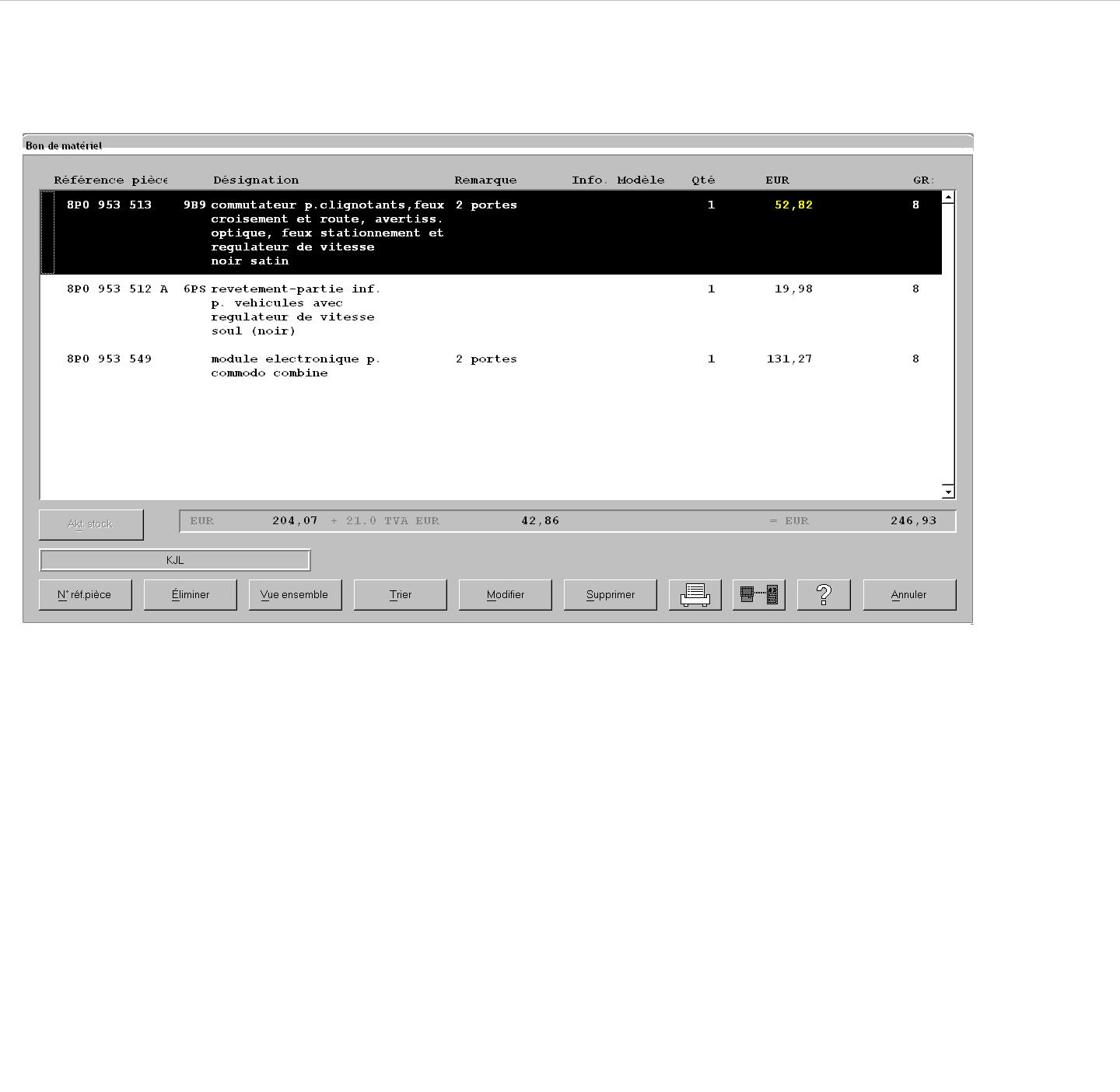

salut à tous pour le montage chez nous en concession il faut compter 400 euros il faut absolument changer l'appareil de commande de la colonne le cache inf de colone le comodo de clignoteur et la main d'oeuvre. pas de cablage
appareil de commande:131,27 euros htva
commodo de regulateur: 52,82 euros htva Prix htva ajouter 21% (prix en belgique # de la france)
revet partie inf: 19.98 euros htva
main d'oeuvre: 100 - 150 euros ttc
