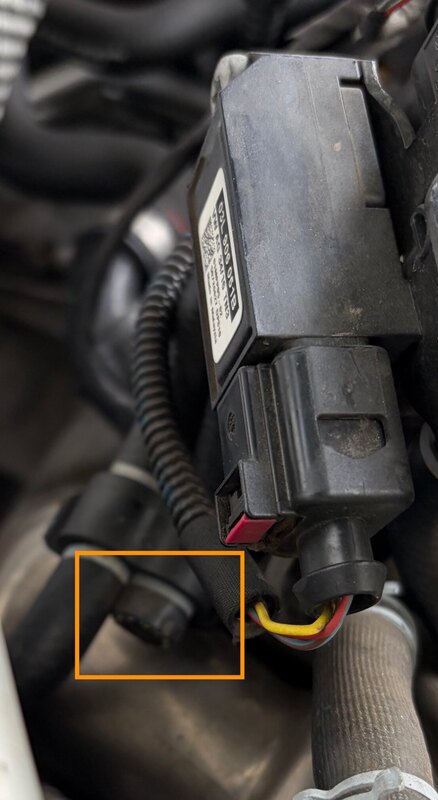

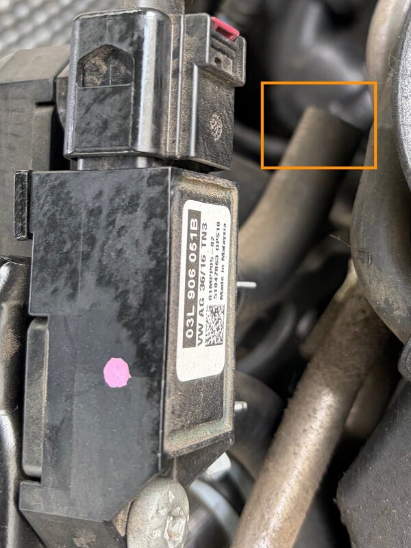

Bonjour à tous,
j'ai un voyant moteur qui c'est allumé en orange, quand je regarde sur mon ODB j'ai un code d'erreur P2002
 du coup j'ai fait quelque recherche, j'ai annalyser les donné et je pense que cela vient du capteur de pression des gaz.
je voulais changer la pièce mais la surprise AP-Smiles_u1F62C.png je trouve deux capteur identique et ref identique.
donc retour au recherche et je vois que un c'est  la capteur de pression de gaz et l'autre transmetteur de pression  différentiel
mais deuxième problème ,,,,, je vois que sur les deux capteur ils sont chacun une durite coupé net
image.thumb.jpeg.88c6d5ff4c7a14f375f11d192e538dcb.jpegimage.thumb.jpeg.f99b8d0dbba63ce274058a2f29d714bd.jpeg
ça fait un an que j'ai la voiture et le voyant c'est allumer ya un mois
merci pour votre aide
