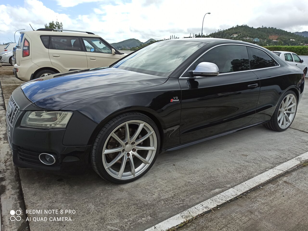

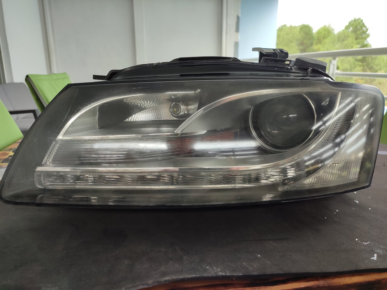

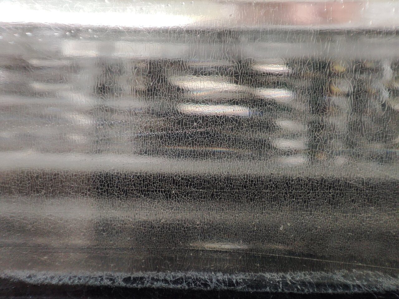

Comme indiqué dans le titre je viens de remplacer les coques en polycarbonate de ma S5. La voiture à maintenant 16 ans et malgré un traitement céramique par l'ancien proprio, un entretien régulier, polissage, produit plastiques anti UV… dernièrement la "lampe d'Aladin" ( qui est plutôt efficace) bref depuis 4 ans que je l'ai, j'ai tout fait; Mais malheureusement tous ces efforts sont vain, le polycarbonate est " brulé" en profondeur dans la matière, le soleil est fort en Nouvelle Calédonie. La voiture est belle mais ces phares abimés me sautent aux yeux depuis trop longtemps, de loin çà va, mais si l'on regarde de pré ou pire quand ils sont allumés c'est moche: image.thumb.jpeg.d81e5a9c59270d387dacc9150e82942c.jpegimage.thumb.jpeg.3c3be56216e35a09038b5ec0f768a57c.jpeg

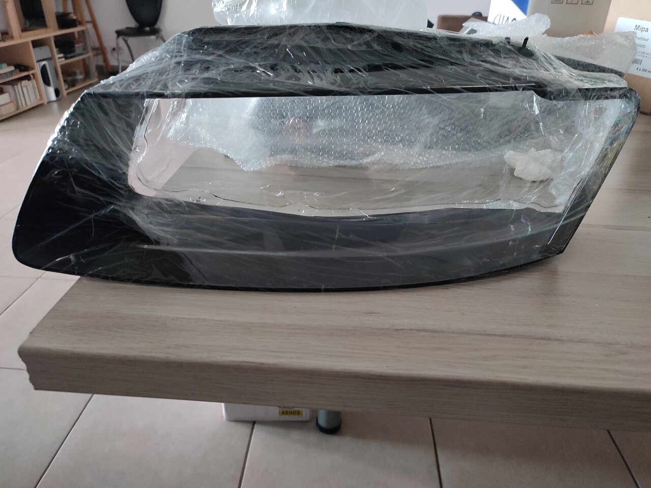

Des phares complets ne sont pas donnés et en plus les miens fonctionnent très bien, donc j'ai commandé de nouvelles coques pour beaucoup moins cher sur Aliexpress.
Voici les coques neuves :

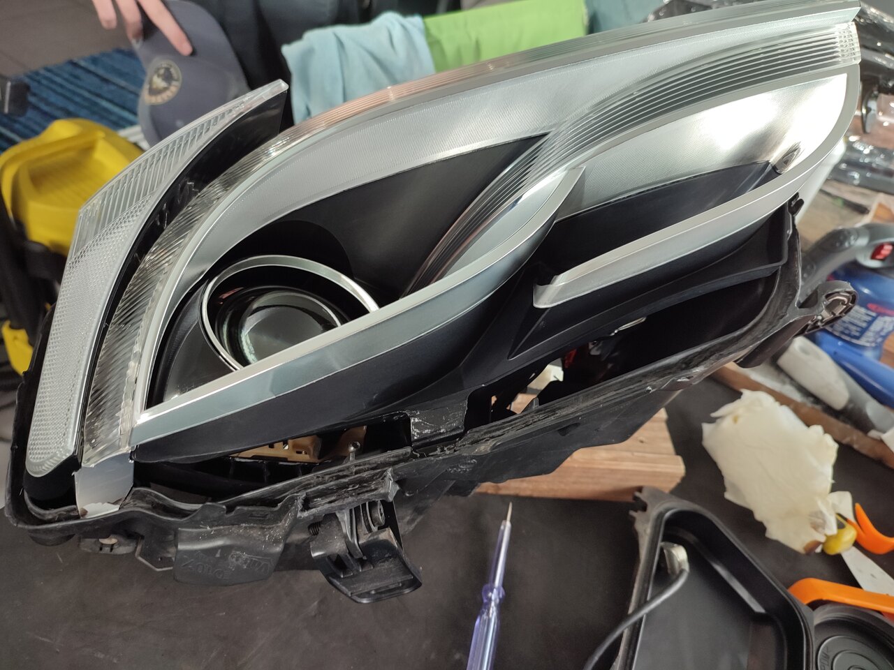

Et c'est parti pour...beaucoup de sueur et de labeur :) , on démonte les phares de voiture, c'est vite fait 4 vis pour enlever la plaque du dessus de la calandre, 2 vis à enlever par phare et une 3ème seulement à dévisser légèrement ( le support de phare se glisse dessous). On pose les phare sur le plan de travail: image.thumb.jpeg.ab0de4190e0db63425434bb782ebb984.jpeg
en détail on voit bien que la matière est brulée en profondeur...plus rien à faire image.thumb.jpeg.3dcda196699788ba7b52df9fa8990033.jpeg

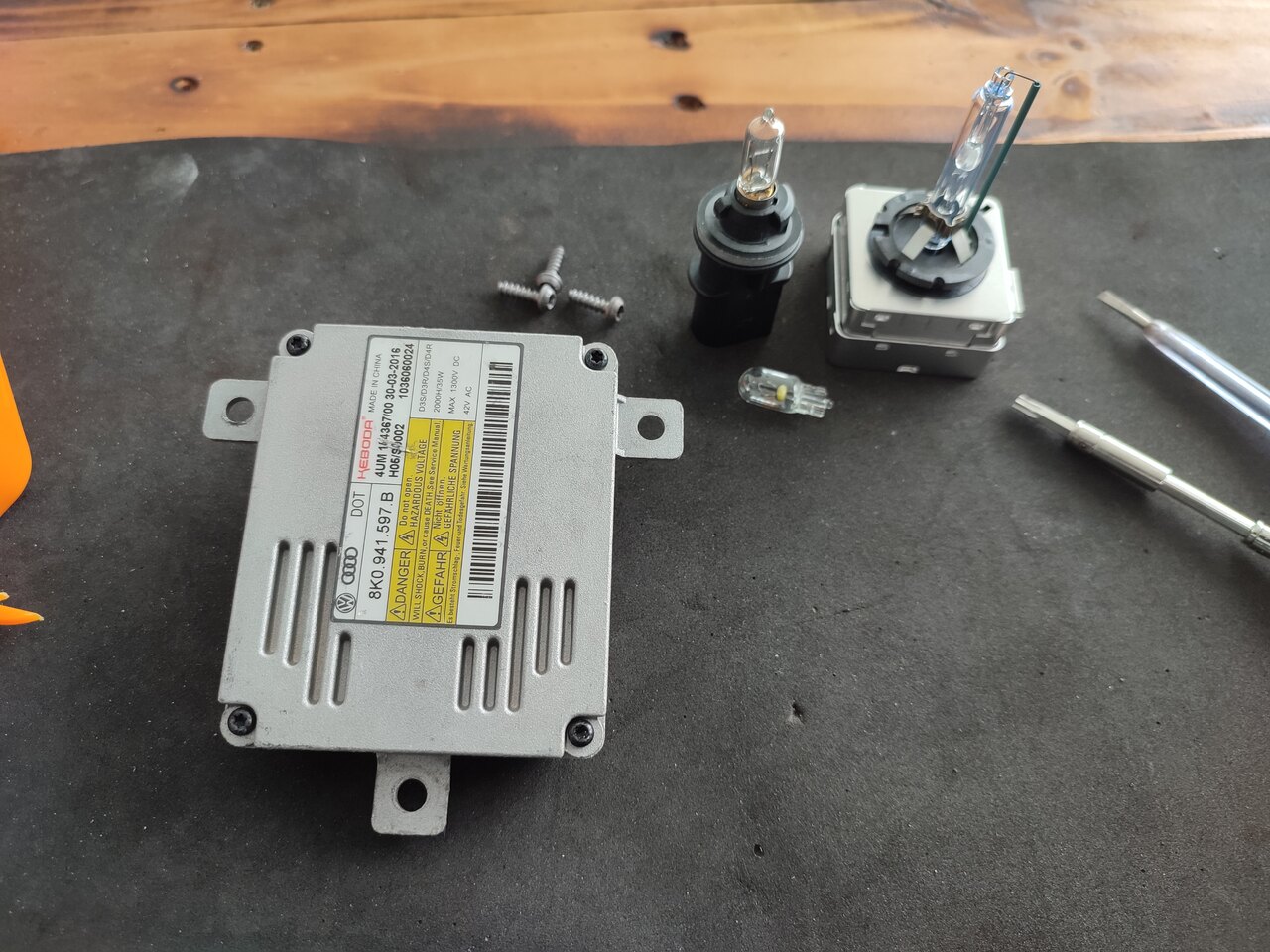

Je retire les ampoules et ballast image.thumb.jpeg.544dd28a4b3e1e3eb729207c39cd7855.jpeg

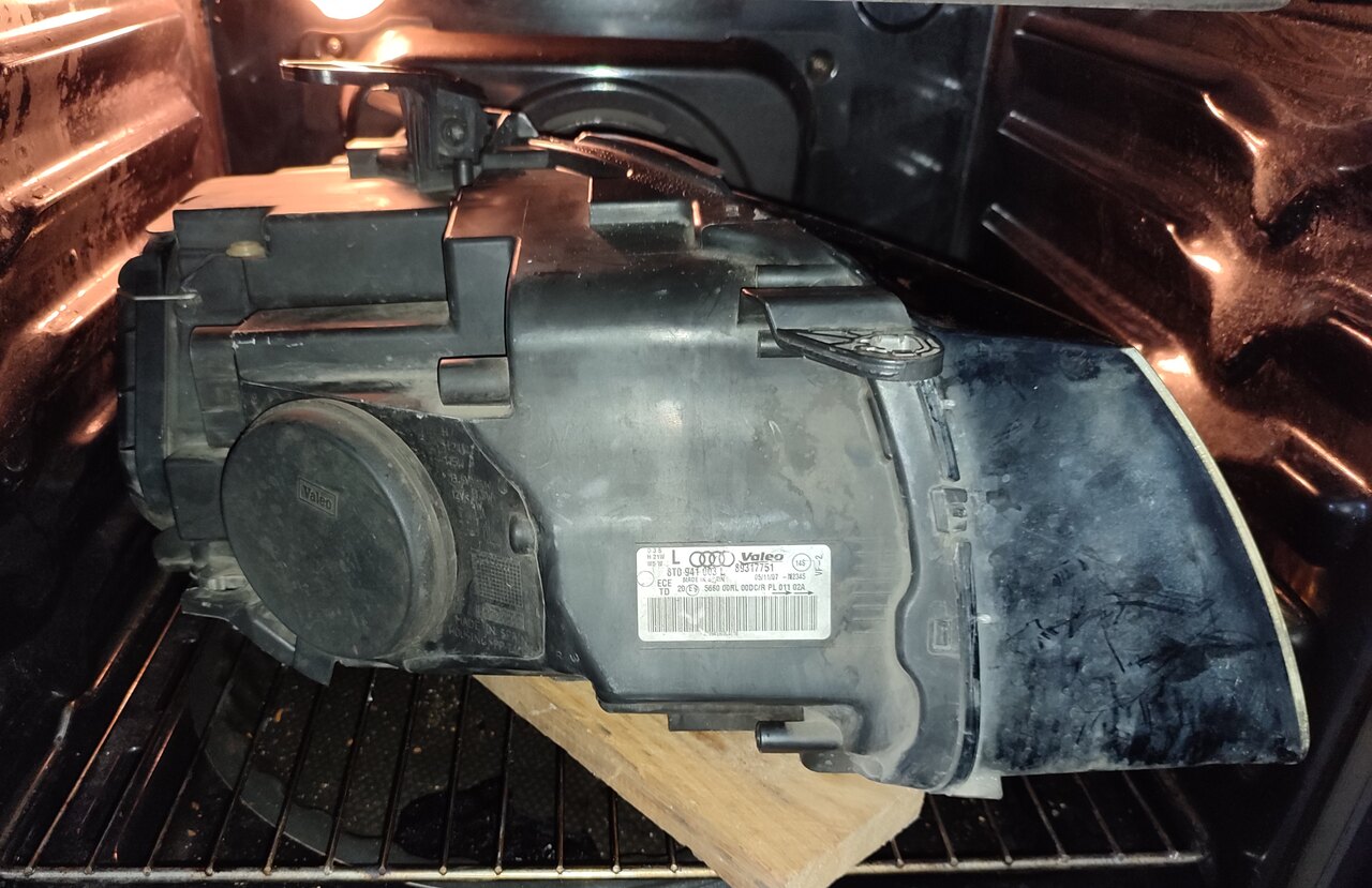

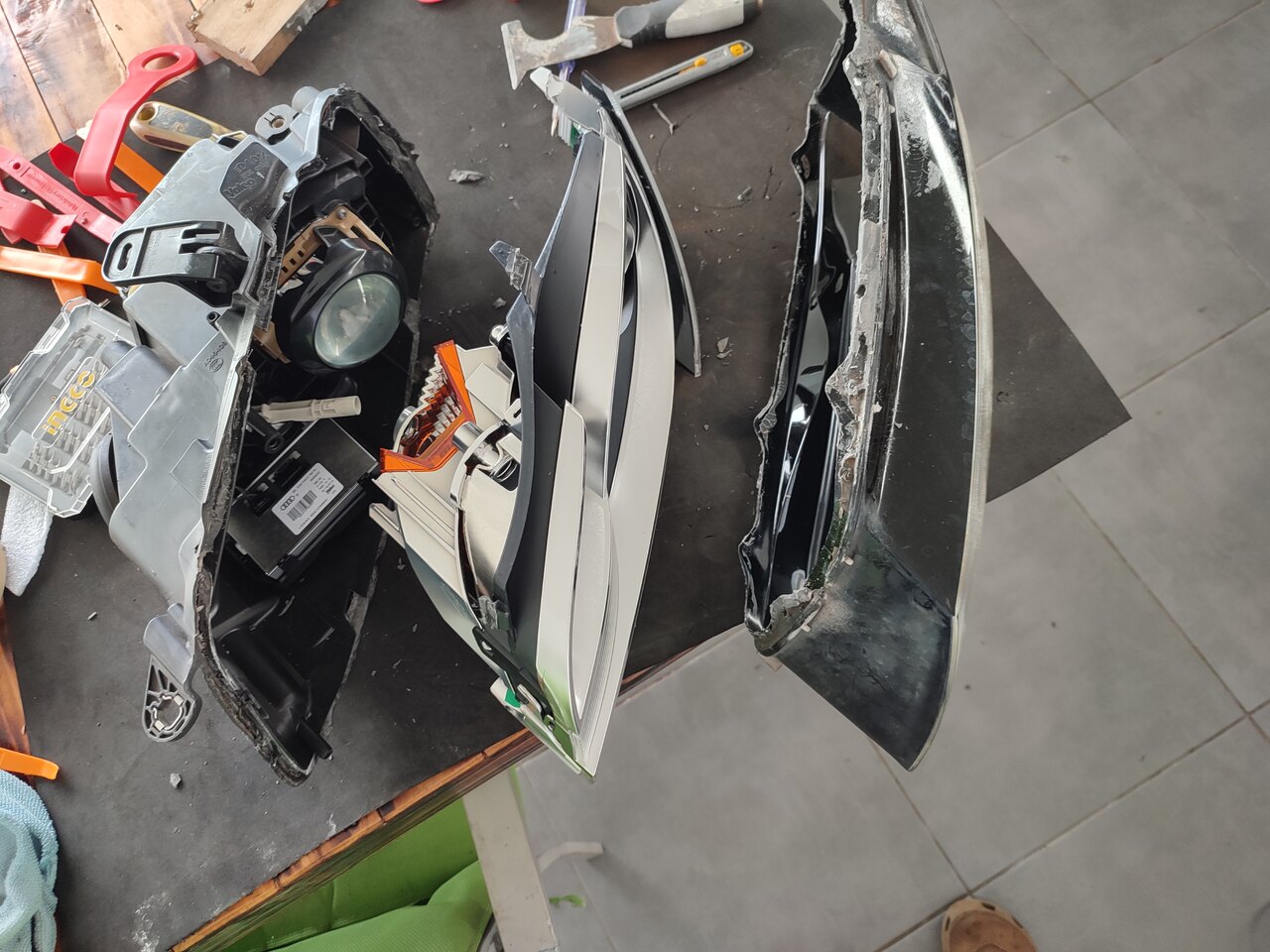

Et c'est parti pour 30/45 minute de "cuisson" à 75°c ( 50°c ce n'est pas assez chaud) pour le rôti AP-Smiles_u1F61C.png , çà aura pour effet de ramollir la colle.

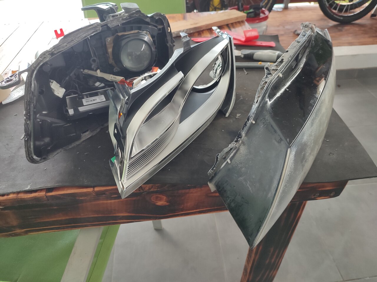

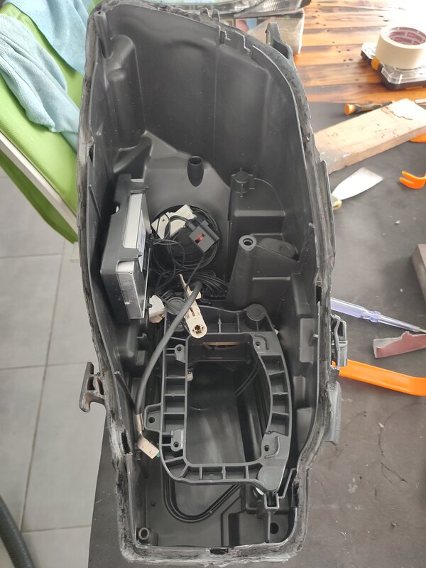

Le four n'étant qu'un premier préchauffage, il faudra jouer du pistolet thermique pour insister sur les zones petit à petit, il ne faut pas avoir peur de tordre les rebords du cadre, car il faut aller chercher la coque et faire levier ( avec une spatule métallique et des spatules plastiques) çà fait un peu peur, mais il faut y aller elle ne sortira pas toute seule :AP-Smiles_u1F928: , voilà c'est fait après bonne heure de bagarre  image.thumb.jpeg.d54dc4c17d9765962d0619c1a09809d1.jpegà la f
Les rebords ne sont pas beaux mais bon après avoir gratté toute la vielle colle avec cutter , spatule, tourne vis et papier ponce… il suffit de réchauffer au pistolet thermique petites zones par petites zones et reformer comme à l'origine ( là encore je me suis aidé de différentes spatules ) résultat très correct

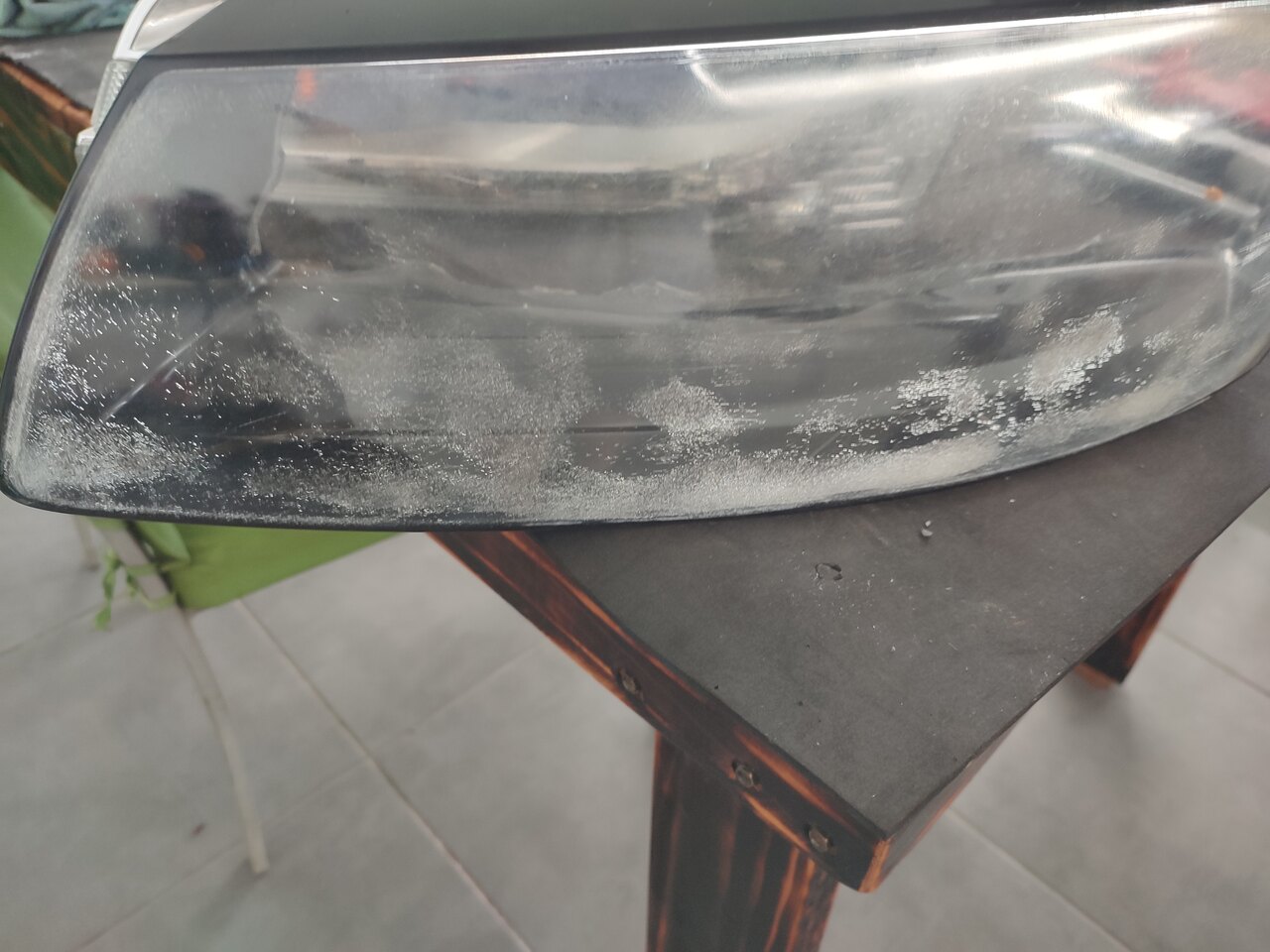

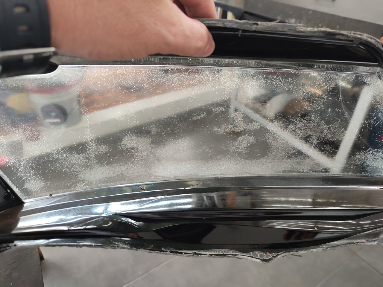

Une fois démonté, on se rend compte que c'est vraiment moche :AP-Smiles_u1F633: image.thumb.jpeg.ea1efd3737f12a36205b6f22dd726585.jpeg
Heureusement que les phares sont puissants sinon on ne verrai rien sur la route...

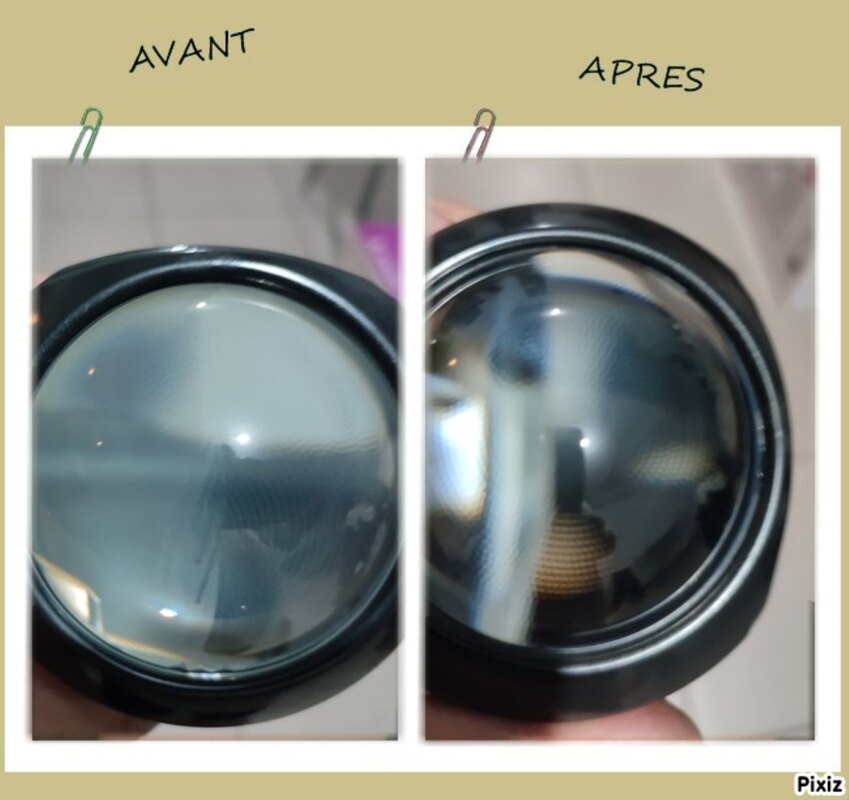

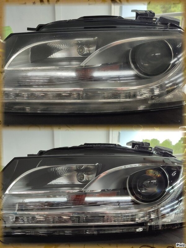

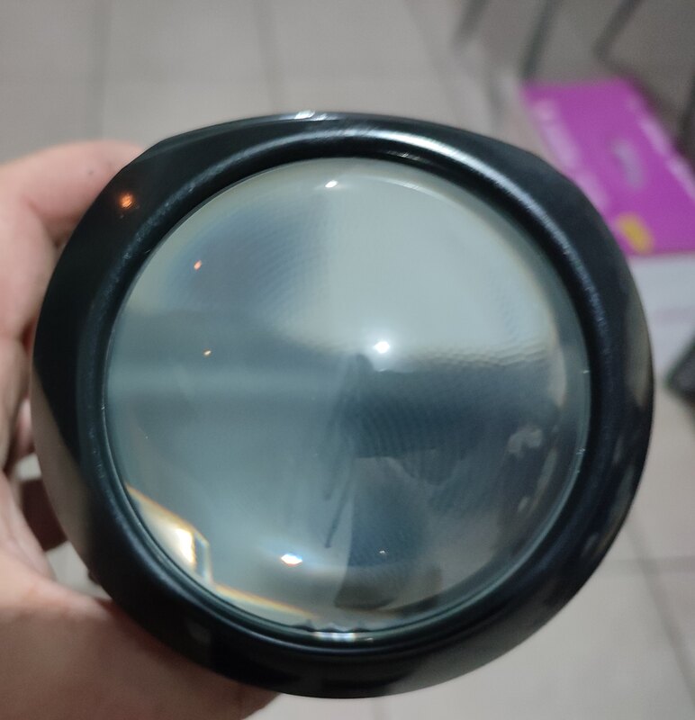

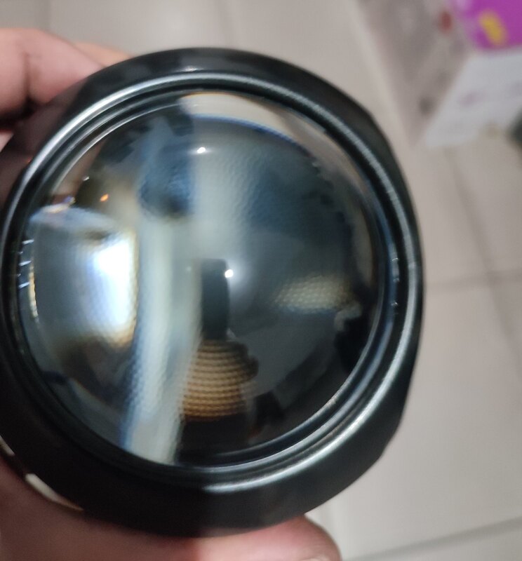

Désossage de l'optique pour nettoyer également la "loupe" qui elle aussi a son âge, un voile blanc dessus...un coup de chiffon avec ma mixture pour les vitres ( eau déminéralisée, en l'occurrence l'eau filtrée de mon sèche linge AP-Smiles_u1F609.png, vinaigre blanc et une goutte de liquide vaisselle) çà évite les trace blanches.
image.thumb.jpeg.b46c7edce4140d9c016ec839a41ef989.jpegj'ai passé le doigt sur la moitié, on voit déjà une nette différence
une fois propre
aller une avant/après
Un coup de chiffon avec un produit plastique pro de chez Tac System ( anti UV qui ne fait pas gras) et on remonte le bloc optique sur le phare

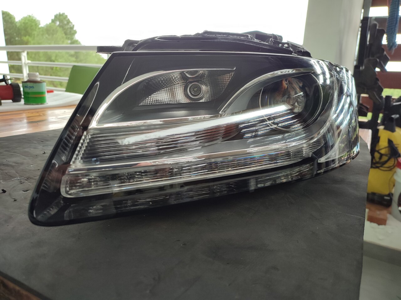

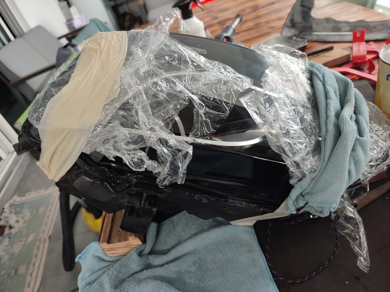

Ensuite collage de la nouvelle coque, ficelage du rôti et on attend la nuit de séchage.
Le premier est fait, ce n'est pas fini, il y en a un deuxième :AP-Smiles_u1F928:, au boulot. En tout une bonne journée de travail;

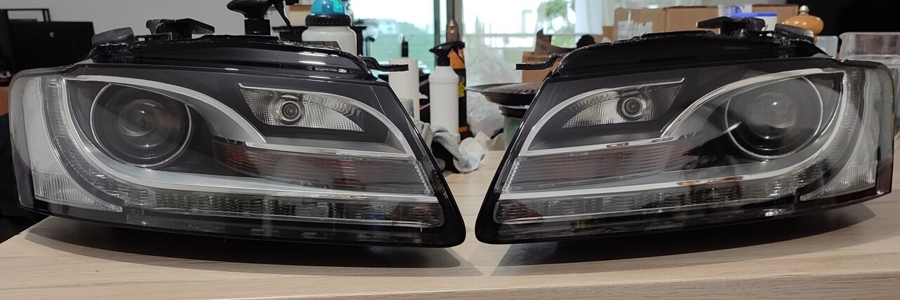

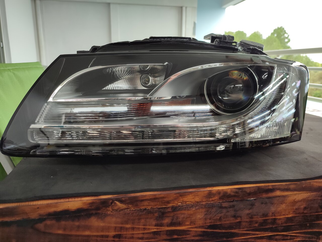

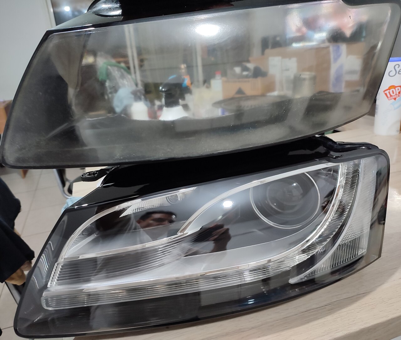

On déballe, un coup de chiffon et voici le résultat
Et pour finir une avant/après
