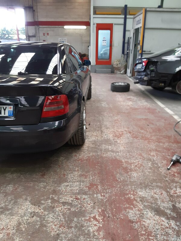

Photos avec du 8.5 x 18 ET 2920200922_122756.thumb.jpg.e7f97b7dc8079043f63489010aacfb0a.jpg
Je suis actuellement monté en jante s4 b5  7.5 x17( je trouve pas l'ET)FB_IMG_1688762964075.jpg.3c2282cf067fd7144a935ccf75e64fac.jpg
Les jantes de a5 (8.5 x18 ET29)  dépassait trop des ailes avant
