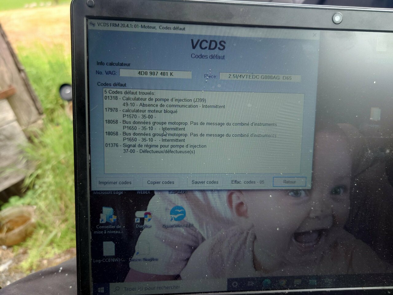

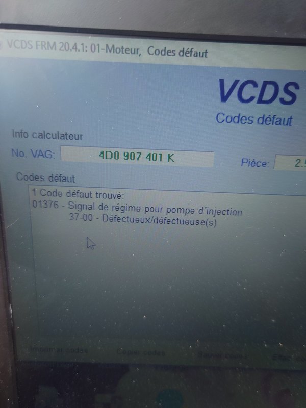

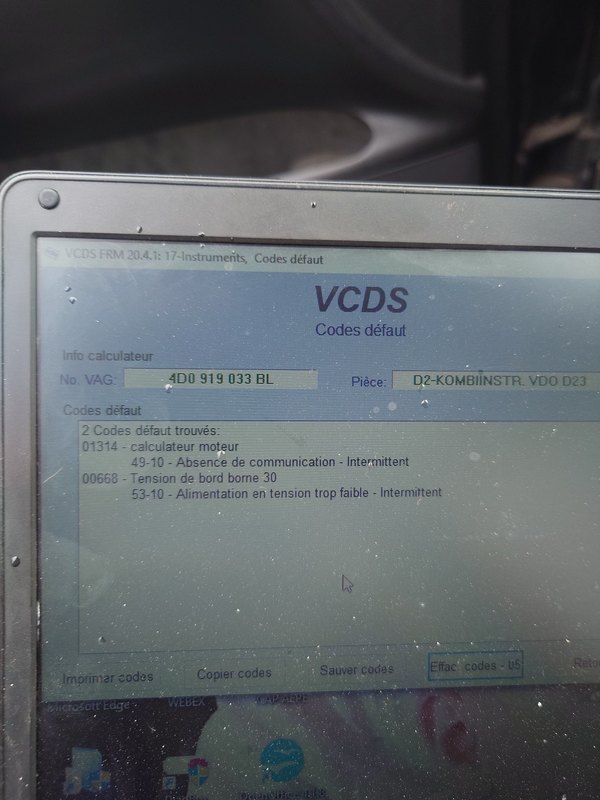

 Bonjour a toutes et tous voilà j'ai une Audi A8 v6 2.5tdi 4d2 de 1999 et depuis quelques jours en roulant elle a caller plusieurs fois comme une panne de carburant et que dans les côte je les ramener en roulant chez moi et depuis impossible de la redémarrer j'ai passer le vag .com et j'ai eu c'est résultats si quelqu'un pourrai me dire si c'est bien la pomme qui a lâcher pour pas investir pour rien merci de vos futures réponse

Vous pouvez éventuellement vérifier que du gasoil arrive, ou pas, aux injecteurs en desserrant un raccord et en constatant que du carburant coule après quelques tours de démarreur.
Si rien n'arrive, alors votre pompe ne délivre pas de carburant... Une autre piste.
