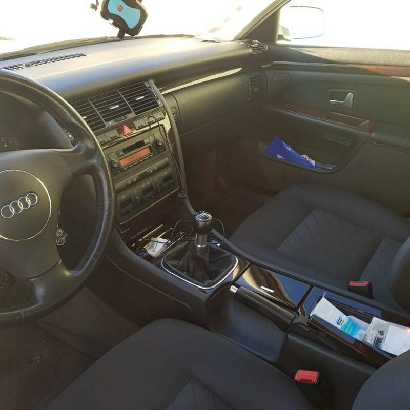

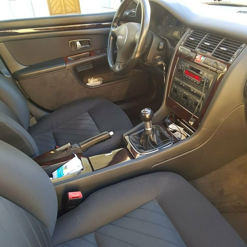

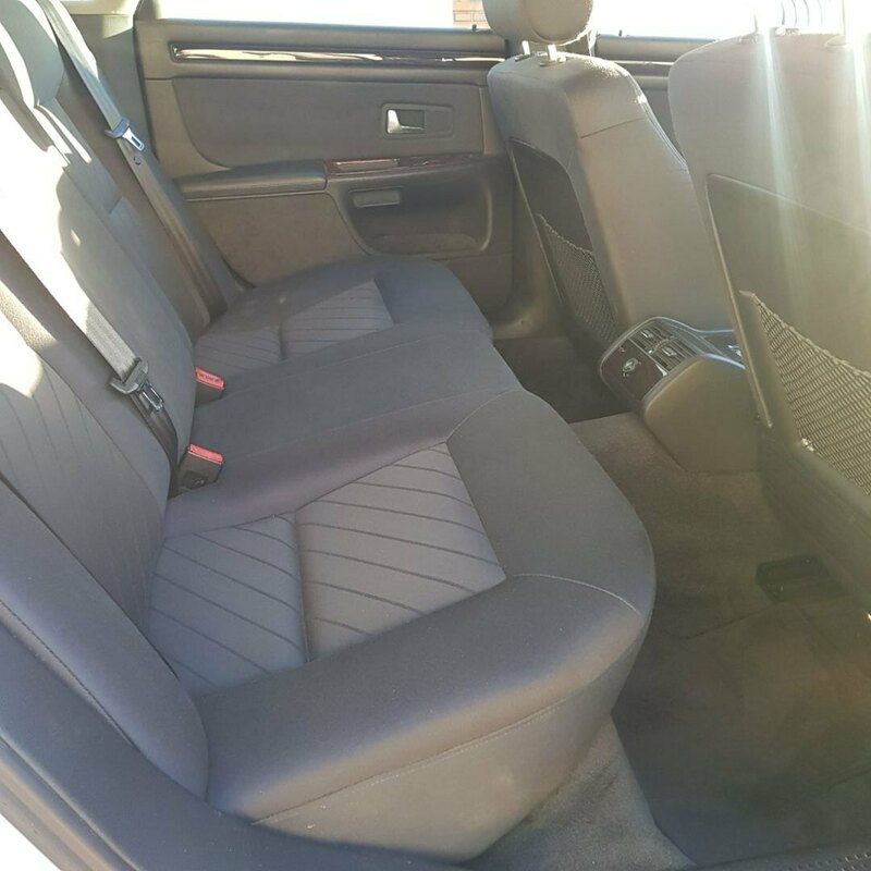

    Voici quelques vues succinctes. La sellerie a été très bien traitée par les précédents propriétaires de ce véhicule.
  7. Merci beaucoup... Je présentais juste le véhicule... Et ses problèmes... :-)
