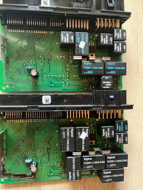

Boîtier 8n8 reçu.
a première vu ils sont pratiquement identiques, hormis certains relais plus petits, ou absents.
mais le circuit imprimé est identique. Donc les points de contact sont là.
après il faudrait connaître la fonction des puces programmables.

Donc premiers tests
ouverture coffre ok
ouverture trappe essence ok
vitres électriques ok, mais là un petit bug, au début impossible de fermer entièrement les vitres, elles se bloquent à 1 cm de la fin, et puis au bout de 10 minutes de tests divers elles remontent enfin jusqu’en haut et on peu programmer la descente automatique, la remontée aussi.
la fonction de l’alarme toit ouvert, ne fonctionne pas, je parle du bouton dans la partie centrale des interrupteurs. Mais je ne suis pas sûr que le boîtier la Controle.
pour la capote j’ai un by-pass donc pas de problème.
c’est assez facile à faire, 3 fils à brancher depuis l’interrupteur vers la pompe. Bon on perd la sécurité d’ouverture en rapport avec la vitesse, mais on évite d’ouvrir son toit ouvrant à 130 sur l’autoroute.
la centralisation ne marche pas, ça ferme mais ça n’ouvre pas.
Et la télécommande n’est pas reconnue
mais je ferai un test avec le vcds
en conclusion pour 50€ j’ai trouvé un boîtier confort qui comble les premiers problèmes.
dans un futur, que j’espère proche, je retournerai chez l’électronicien pour qu’il compare la carte et les relais

Pour la clef j’ai pris un boîtier correspondant pour moi le E
Bon et bien voila la fin de mon histoire.
Petit tour chez un amis qui a la valise qui va bien.
Mes clefs sont programmées, la centralisation marche impeccable. Il a activé l’ouverture qui posait problème, ce qui viendrait aussi d’après lui d’une serrure abîmée.
Au final, un boîtier de coupé fonctionne sans problème sur un roadster, hormis la capote, ce qui est somme toutes logique.
Mais comme il est assez simple de tirer un câble depuis la commande jusqu’à la pompe hydropique…
Pour la différence de prix entre les 2 boîtiers, on trouve un boîtier de coupé pour moins de 100€. Le jeu en vaut la chandelle.
