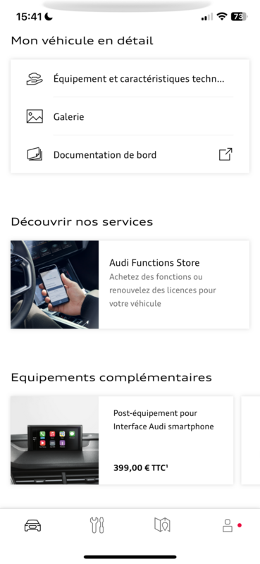

alors j'ai :
- sous l'accoudoir : usb charge only + prise jack
- boite a gants : lecteur sd card uniquement
Donc il faudra changer la prise USB. J’ai jamais trouvé si il fallait un codage de la nouvelle après. Et n’ayant pas de VCDS. J’ai jamais voulu tenter.
Sans quoi, si tu le fais après tu achètes la license sur my Audi.
Le fait que tu ais qu’un seul lecteur carte SD, je ne sais pas pour la navigation, mais si tu as Apple CarPlay ou android auto, pas vraiment besoin non plus. 😉
Dans le 78, j’ai souvent des pubs de hakas coding. Je ne sais pas ce qu’ils valent vraiment, mais ils ont l’air pas mal. À voir déjà les tarifs qu’ils te proposent. 😉
oui il faut ajouter le fec 0030000 pour activer le port usb data
L'avantage c'est que j'ai le VCDS..... l'inconvénient, c'est que je ne saurai pas m'en servir pour faire ce que vous me dites, je ne suis pas assez calé.
Après, changer physiquement le module de prise USB, ça c'est dans mes cordes...
Pour le GPS d'origine, peu importe, car si Android auto, plus besoin de la navigation intégrée.
Pour My Audi, je viens de m'y inscrire... je vais regarder cette application
Page d’accueil. Tout en bas. Équipements complémentaires.
C’est ce qui permet d’avoir l’ASI (CarPlay / android auto)
playaz participant à la discussion, il me reprendra si je dis une bêtise ou apportera des compléments 😁
dam il on encore augmenter les tarif chez audi .......
Non je ne crois pas.
Enfin pas depuis que j’ai ma voiture où je vois ce prix.
Par contre, de mon côté, en équipement complémentaire, je n'ai que ça :O
normal vu que tu as les USB en charge only ;) et pour greg c etais 349 y a encore pas si longtemps d ou mon interrogation ^^

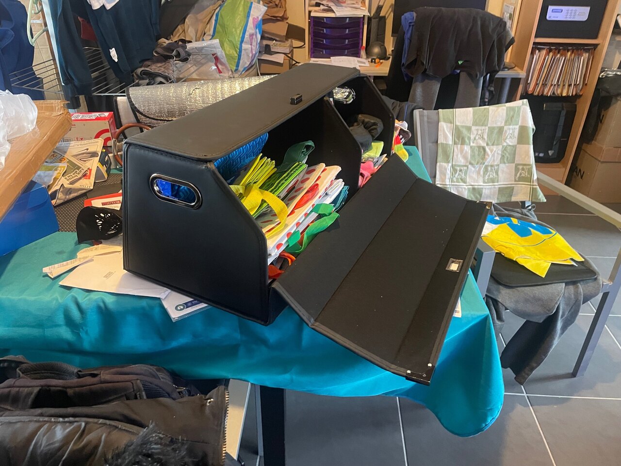

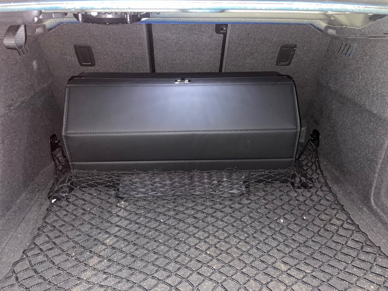

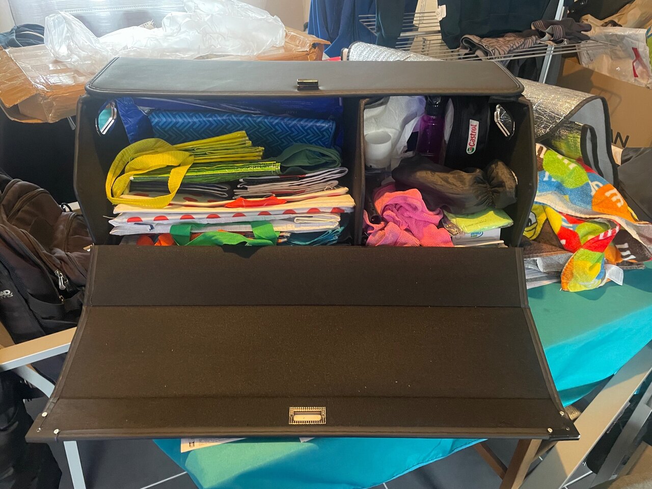

Sinon, un achat Ali. J’ai profité d’une promo. Une cinquantaine au lieu de 119€.
c’est plutot sympa et pratique. J’en avais marre de voir les sacs de courses vides dans le coffre.
Désolé, voiture en piteux état. D’autant que je venais d’acheter des sacs de pomme de terre en distributeur, donc avec la terre qui va avec 😁
On verra si il me la nettoie bien suite aux réparations. 😜
Ils le font toujours mais là, j’avoue que ça m’embête. Les pauvres… 😐
C'est immense ce sur-coffre ☺️.

Bah en fait. C’est grand mais dans le fond du coffre. Et dans la vue de tous les jours le fond du coffre, je ne m’en sers pas donc, ça me va super.

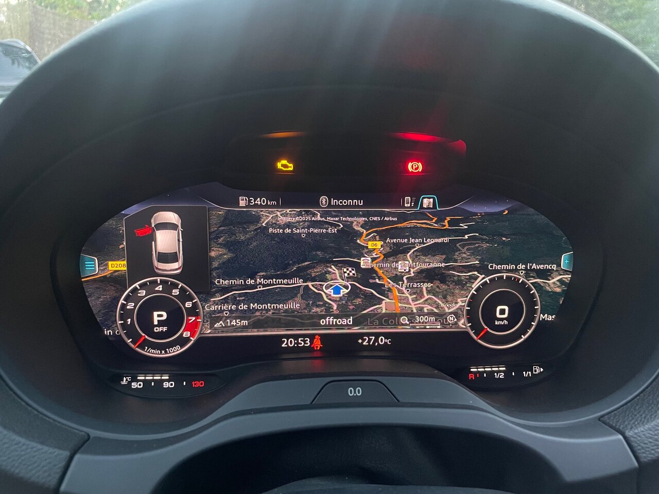

Hello.
Grosse et très bonne découverte.
J’ai mis à jour l’appli myAudi.
et en le baladant dedans, il était marqué que j’avais une mise à jour de carte. Gratuite… alors certes pas récentes car 2020, mais les miennes étant de 2018, j’ai téléchargé. Bon j’avoue avoir galéré car j’aurais du le faire tranquille chez moi et que c’est lourd (15Go). Mais au final map mise à jour.
Le lendemain je suis retourné voir pour l’Audi Connect, car c’est vraiment pas mal, mais à 199€ l’année c’est hors de question.
Et la, je vois 1 mois à 11€90. Je regarde les autres durée. 1 an a 119€ et 2 a 179€. Toujours cher mais ça mérite d’y réfléchir.
Je me suis dit que je pouvais prendre 1 mois, pour les vacances certaines «options» sont sympas (et j’avais fait ma mis à jour pour passer de Google map à satellite map), notamment la circulation (assez précise) et les adresses que je peux regarder à dom. et les lancer dans la voiture après. Pas besoin de les taper dans la
voiture, long et fastidieux. Et la localisation des parkings ainsi que les tarifs des pompes à essence à proximité…
Du coup, j’ai pris un abonnement d’un mois.
La grosse surprise (ça ne me le faisait pas sur l’ancienne), la carte satellite est également au niveau des compteurs, et franchement, ça claque…. 😍😍
J’avais déjà vu des photos mais toujours d’aussi TT, mais là… super content. 😀
Je vous mettrais une photo dès que possible.
