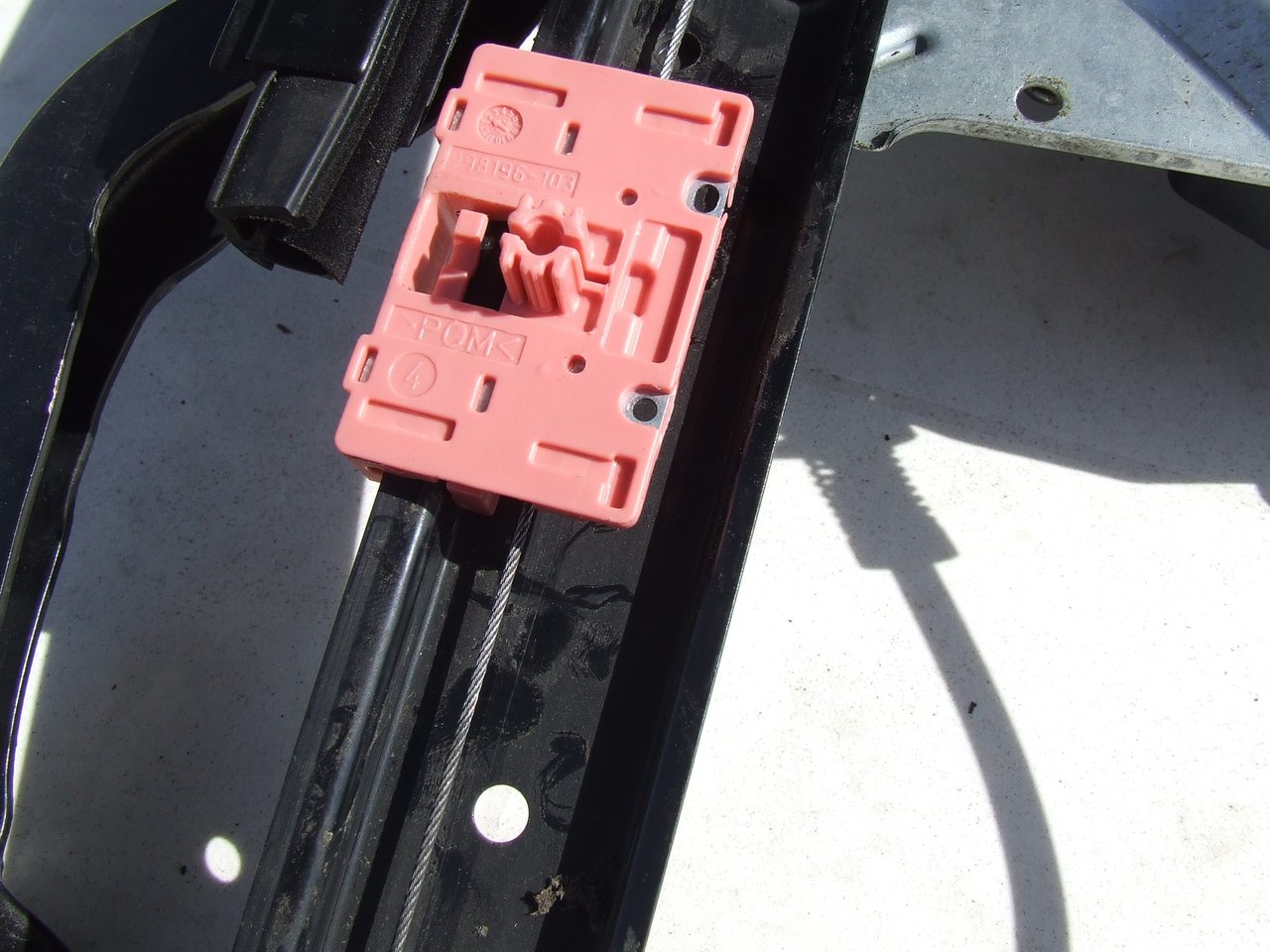

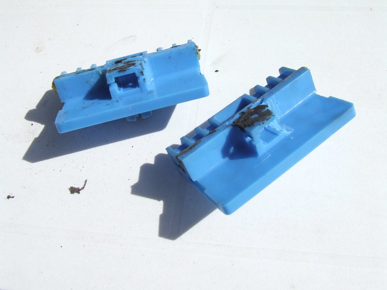

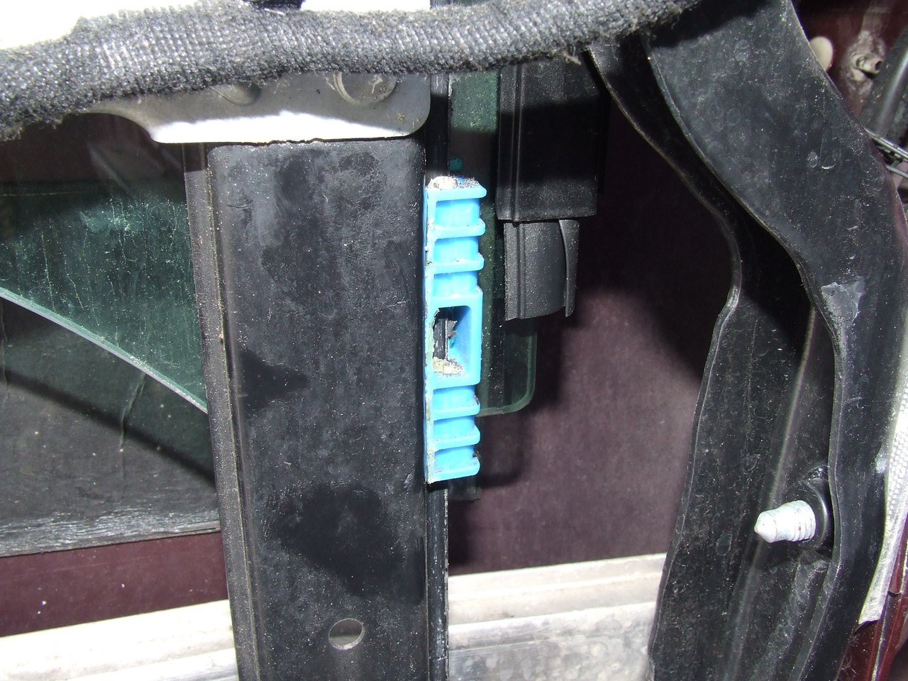

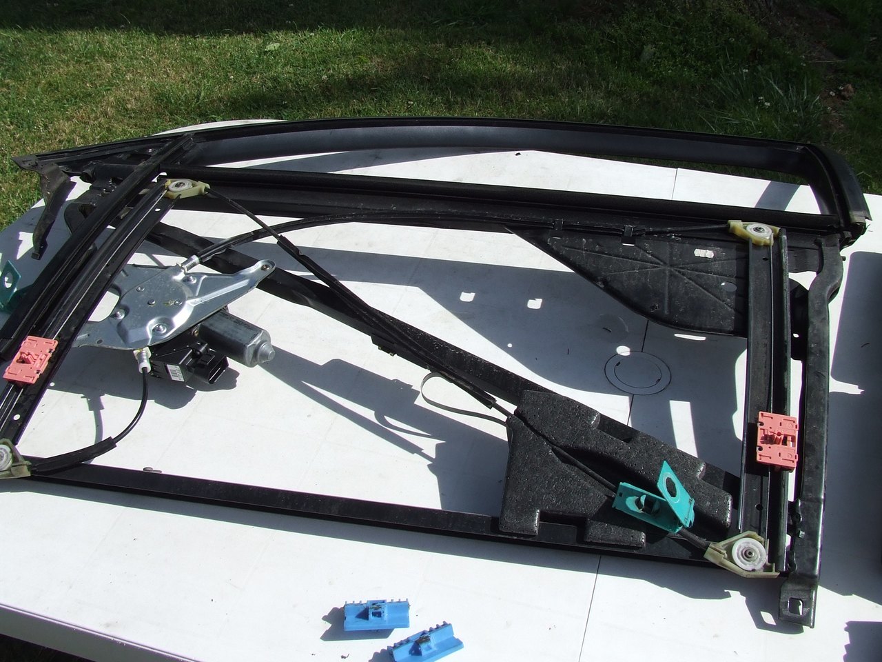

Ça peut venir de la pièce suivante
2437.thumb.JPG.893dc53846d2d75dcb5037fcdbd8dcd3.JPG2438.thumb.JPG.35857a2da7fdb0ad913e3ec183f08d6c.JPG2439.thumb.JPG.659386f7c9e8f8c1bf73310c5a20785a.JPG

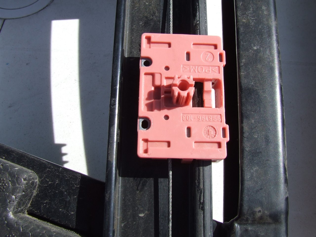

En voici une neuve :
2440.thumb.JPG.c57f227a38225048372143798f56c4de.JPG2441.thumb.JPG.a097fbaf5e2d9e1f2978f26f01f76c3c.JPG

Perso je pense plus sur la ou les 2 pièces en pvc qui coulissent dans les glissières.
Les pièces se trouvent encore chez audi. La référence audi c'est 996 196 103.
