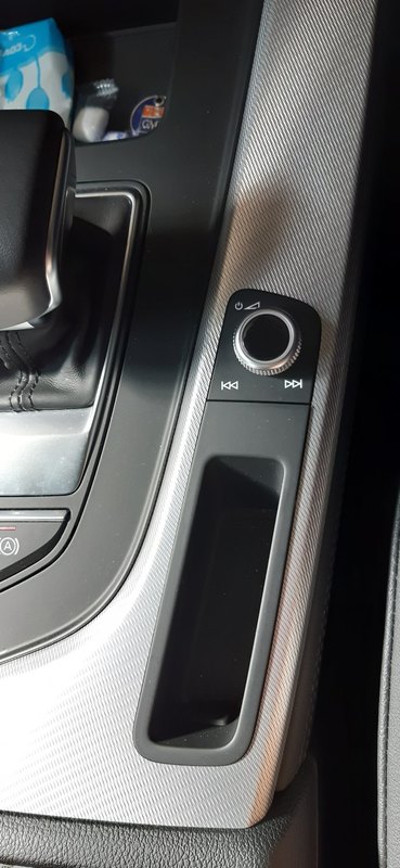

Merci,
J'ai reçu une réponse du support audi ce matin qui me dit rester appuyé sur le bouton du volume du son 10 secondes, et effectivement c'est reparti AP-Smiles_u1F60A.png20220515_105943.thumb.jpg.368a3a7b93b4ed6fde69874b4ac06f2a.jpg
