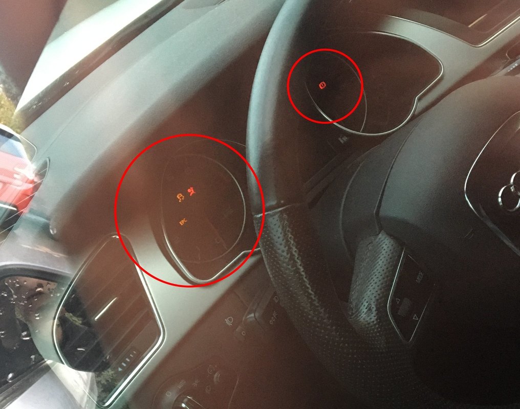

Bonjour, comme indiqué dans le titre j'ai actuellement un soucis avec mon A5 au niveau électrique.
Pour faire simple, ma batterie se vide pendant que je l'utilise pas et des voyants s'allume pendant mon absence (voir photo).
Quand je veux m'en servir, rien ne fonctionne, l'ouverture centraliser, coffre, etc.. et la voiture ne se met évidemment pas en route, mon seul recours reste de la redémarrer avec les câbles et une autre voiture.

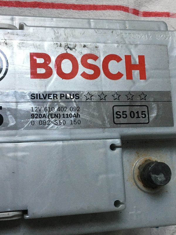

Salut suivant la marque avec le numéro de série de la batterie tu peux savoir l’année.
Normalement tu devrais trouver la mise en service de ta batterie sur le dessus de celle-ci.
Sinon si tu vois que c'est une batterie avec les anneaux Audi dessus ben de fortes chances qu'elle soit d'origine
J'ai relevé ça (voir photo)
Mais les chiffres en haut ne sont pas vraiment lisible
Si mon décodage est bon normalement c’est mai 2013.
C’est le modèle de la batterie s5 015.

Tu as entièrement raison le seul truc que je vois c'est en haut à droite dans le coin. iI me semble voir 0412, à confirmer!
Enfaite c’est les 3 chiffre après les 3 première Caractère. J’ai crue voir 305.
Les derniers 5212, d'après le garage où je l'ai changé ça correspond à la 52ieme semaine de l'année 2012.
Du coup remplacement aujourd'hui, en espérant que le problème venait bel et bien de la batterie!
