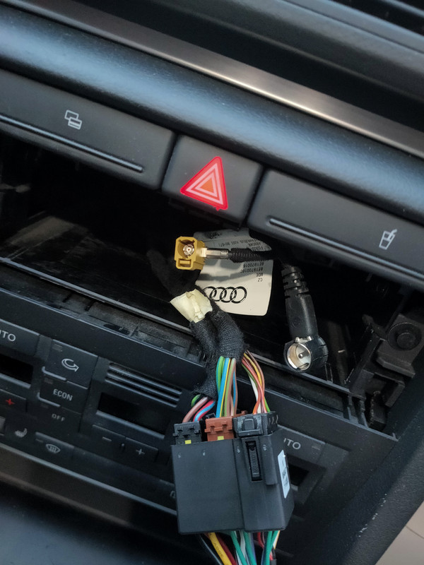

si jamais tu as des photo de ton câble derrière le post je suis preneur pour comparer avec le mien les branchement !!
merci
Desolé j'ai rien de plus que ça
Mais j'ai encore le schéma un peu en tête si t'a besoin de renseignements
merci moi j'ai pas ses meme faisceau qui sorte c'est une grosse prise carrée en fouinant plusieurs je n'ai pas de sorti RCA pour l'arrière du coup je suis en train de voir avec le vendeur pour trouver une solution !
