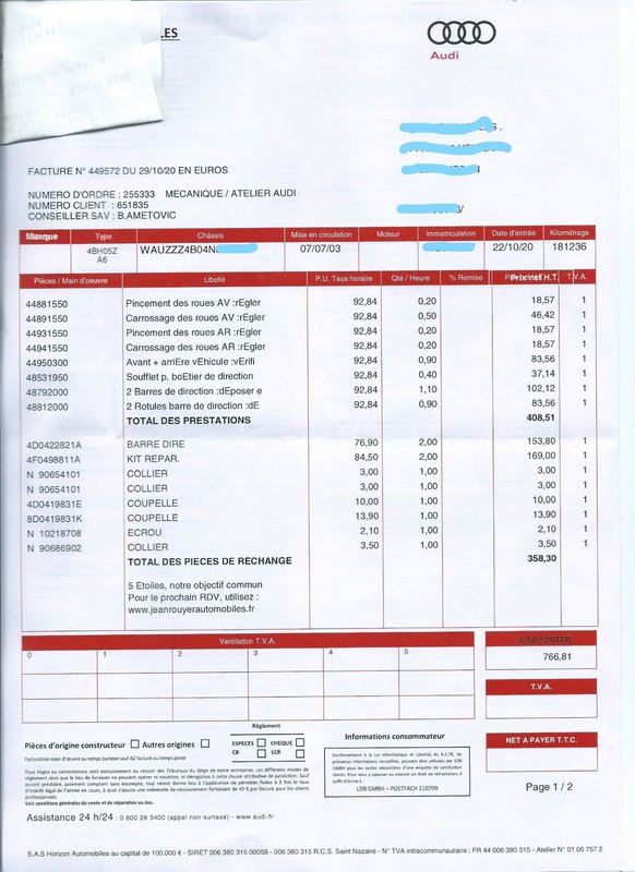

J'ai rénové mon train avant il y a six mois environ sans changer les rotules de direction, résultat, motif de contre visite au contrôle technique. N'ayant pas réussi à les désolidariser des rotules axiales, j'ai décidé de confier ma belle à une grande concession Audi du coin, profitant de ce fait, de leur grande expertise pour leur faire faire une géométrie AV AR complète et avoir la certitude d'obtenir un véhicule qui roule "comme à sa sortie d'usine" dixit le commercial qui me reçut dans le showroom avec un " p'tit café". La note étant plus que salée et devant le regard plein de reproche de ma femme, je lui ai revendu la chose comme étant un investissement sur l'usure des pneumatiques et autres organes.
Je récupère ma belle et constate qu'elle roule super droit, volant centré, mais avec un léger bruit de pneumatiques sans que cela ne m'alarme plus que ça.
Facture digérée, je me repointe l'esprit confiant et plein d'allégresse à la contre visite ce matin.
Le contrôleur m'a fait constater que la plaque de ripage se décale au passage du train avant et arrière, résultat : 20,2m/km de dérive. Soit plus qu'avant l'intervention de la concession Audi.
Je fais quoi ? Grenade ?  Bazooka ? Claymore ? TNT ?

D'accord avec toi pour une grande enseigne multimarque @sylbc, mais, là, on parle d'une concession Audi. Sur la facture, il est même détaillé le réglage roue par roue en pincement et carrossage + une vérif globale. Si je n'avais pas eu la contre visite derrière, je ne me serais aperçu de rien. Je m'en vais leur secouer les puces dès Lundi.

Là, peut être  y a t il eu erreur entre la personne qui a fait l'intervention (il a pu avoir ou vu un soucis, sans le faire remarquer) et celle qui établit la facture selon le barème ? ou pas eu le temps de faire bien si problème rencontré? (il y a un peu moins  de 4h30 sur la page ci dessus, c'est le total?)
Oui, 4,4 h et d'après leurs grille, c'est bien plus car le commercial s'est trompé et a dû minorer les temps ce qui fut pris pour geste commercial. J'étais censé bénéficier de 15% de ristourne.AP-Smiles_u1F61B.png Y sont malades quand même !
Retour chez Audi, vendredi 13. To be continued...
