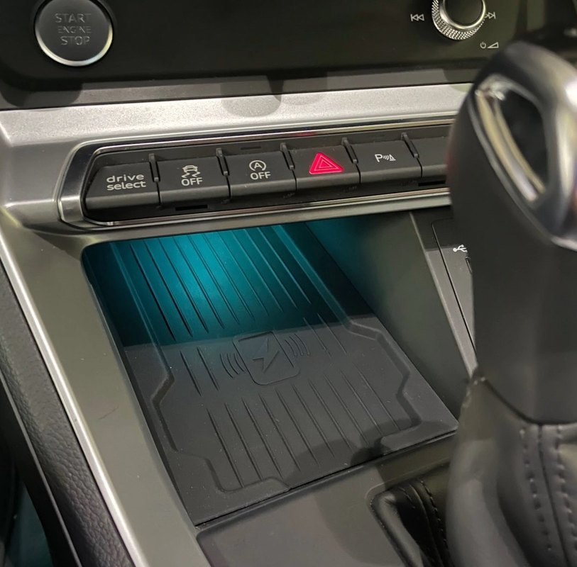

Salut à tous,
j’ai acheté le fameux chargeur par contre je galère pour enlever le support où il y le chargeur allume cigare et le frein à main…j’ai l’impression sur les photos qu’il y a un sens pour le défaire.
dois je faire l’évier sur l’arrière (on dirait qu’il y a un ergo devant)? Sur les côtés j’ai forcé relativement fort et ça n’a rien donné. Je voudrais éviter d’abîmer la console😔.
merci à tous pour votre aide.
ps: si vous avez des photos où on voit le dessous de cette platine ça pourrait m’aider à comprendre comment elle est fixée.😉

Bonjour @Frix,
N’ayant pas eu de nouvelles je m’y suis attelé avec patience après avoir bien zoomé les photos. Je vous apporte ma contribution. Pour lever la petite boîte à merdouille où il y a le bouton du frein à main, il faut faire levier à l’arrière de cette boîte et ça sort assez facilement. Après faire passer les fils et les branchements c’est super facile. Ca fait nickel comme si c’était d’origine. et ca marche très bien.
Voila bonne installation a ceux qui vont se lancer..
