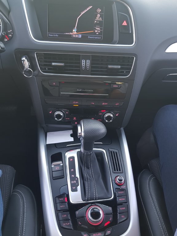

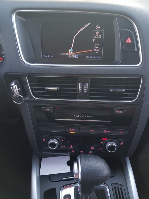

Voilà je viens d'acquérir un Q5 de 2013 avec le MMI enfin je pense lol. Mais j'ai beau lire les tutos je ne comprend pas tout. Jai réussi à trouver la version que j'avais par rapport à la liste postée sur le MMI pour les nuls.
J'ai plusieurs questions
1. Le garage a qui j'ai acheté le véhicule m'a dit que je pouvais écouter en streaming la musique de mon téléphone. ( mais je n ai pas trouvé comment faire, Je pense que je ne peux pas ). ( lorsque je connecte le tel je ne peux que passer des appels ).
2. J'ai un câble dans la boîte à gants ( ancien connecteur iPod / iPhone ) mais aucune utilité pour moi car j'ai un samsung S8. Faut il que je achète un autre ?
3. J'aimerai écouter la musique en Bluetooth, que faudrait il que je fasse ? Mettre a jour le logiciel ? Acheter un câble ? Autre chose ?
4. J'ai regardé partout et je n'ai pas trouvé de prise jack, est ce normal ? Ou est elle cachée ?
Si je venais à faire une mise à jour ( si cela est possible ) qu'est ce que la mise à jour m'apporterai ?
Désolé pour toutes ces questions mais je me perd et ne comprend pas bien tout cet univers. Je vous joins des photos si ça peut vous aider.
Merci d'avance.
tu as un MMI3G basic avec un fw et une carto d origine le fw es encore en P tu  n ecouteras rien du tous en streaming en natif a moins d ajouter un dongle tune2air a ton port AMI(prise dans la BAG)
tu n as pas de jack car tu as la prise AMI c es soit l un soit l autre
