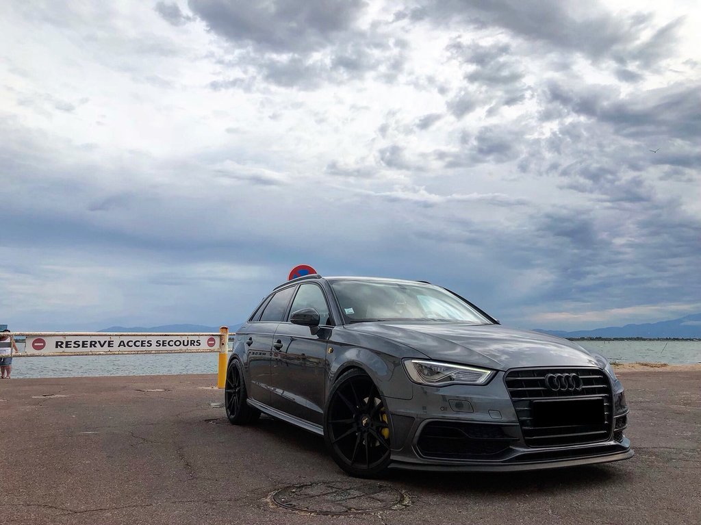

Petite photo pour montrer la hauteur :

Jolies jantes ! Un rabaissement lui ferais le plus grand bien je trouves :bien:
Le châssis sport c'est -15mm par rapport au châssis de base, et le Sline c'est -25mm
Un peu oui lol mais on s’y retrouve quand même

Comme je l’ai dis plus haut sur la mienne je suis en châssis Sline avec ressorts court H&R et avec jantes 19 en 8,5 ET40. Niveau jantes en 19 faut pas plus ça tombe pile poil sous l’aile. Donc en ET49 tu es large de chez large.
Photo du rendu sur ma voiture
