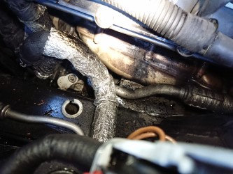

sa fait deux trois mois que j'entend un petit cliqueti sur ma a4 b8 3.0 tdi 240 ch annee 2009
j'ai mis la main je sent de l'air pres du collecteur d'echappement et une trace de suie sur une durite qui est entoure d'alu

salut je prendrer des photos en rentrent du taf

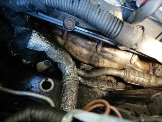

bon j'ai une sacre fuite plus que je pense

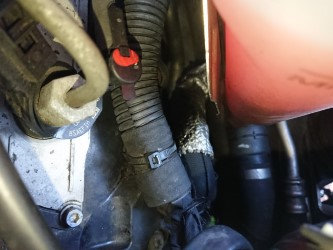

j'ai demonte le vase de liquide de refroidissement pour y voir plus clair
les visses du haut je vais me debrouiller mais se du bas il y a pas de place c'est fou pour acceder a une je dois demonter le tuyau de clim

salut les amis je revient avec mon probleme de fuite au collecteur
j'ai change le joints par celui d'origine c'est pas le joint
vu que je travaille dans la chimie j'ai fait faire des joints en graffite renfonce 2 milli 1.5 mill 1.0 mill rien a faire (j'ai meme fait 1 joint graffite plus 1 joint d'origine entre les deux ) avec de la patte haute temperature sa marche pas
toujours une fuite pfffff sa me rend fou
je pense que c'est le collecteur d'echapement qui est deforme si quelqu' un a eu se stress qui me vienne en aide lol je vais demain chez audi

T'est sur que ton collecteur est déformé ? Si c'est le cas... Tu dois le remplacer... Essaye de teouver un d'occasion
Un collecteur déformé c'est un défaut de fabrication, je pense pas qu'il s'est tordu avec le temps
