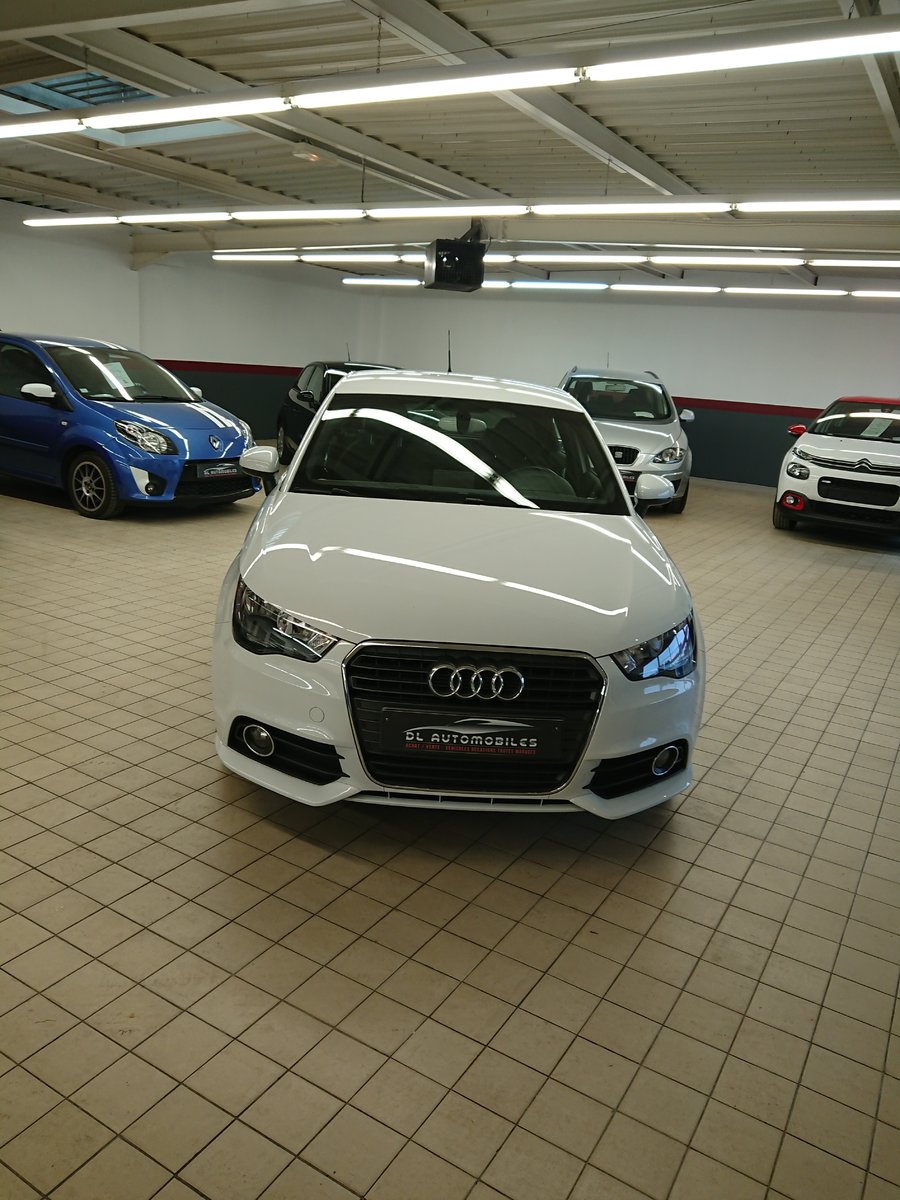

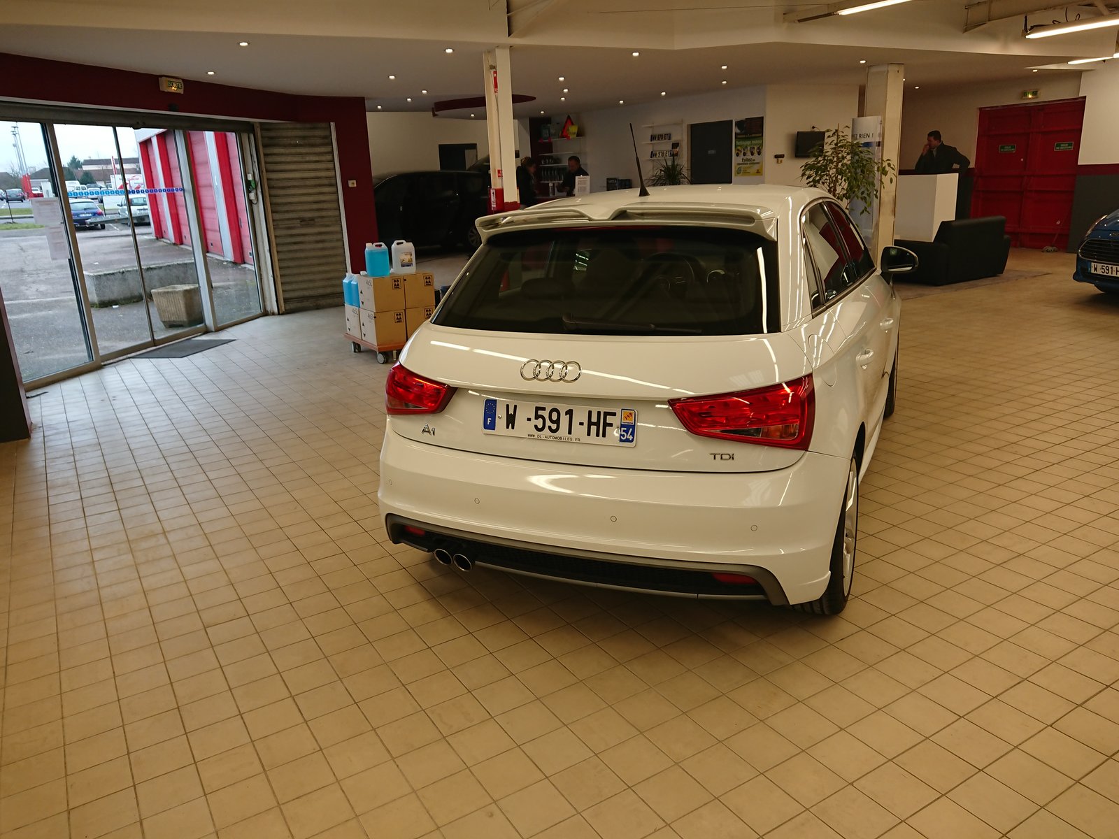

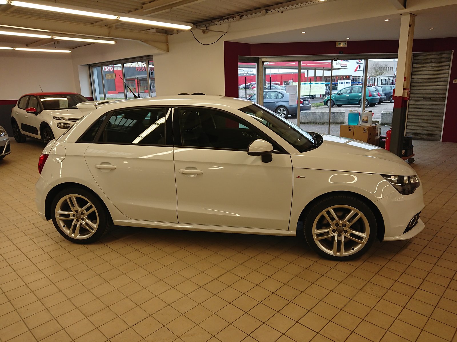

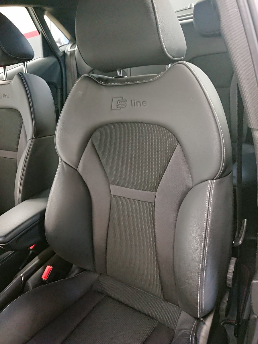

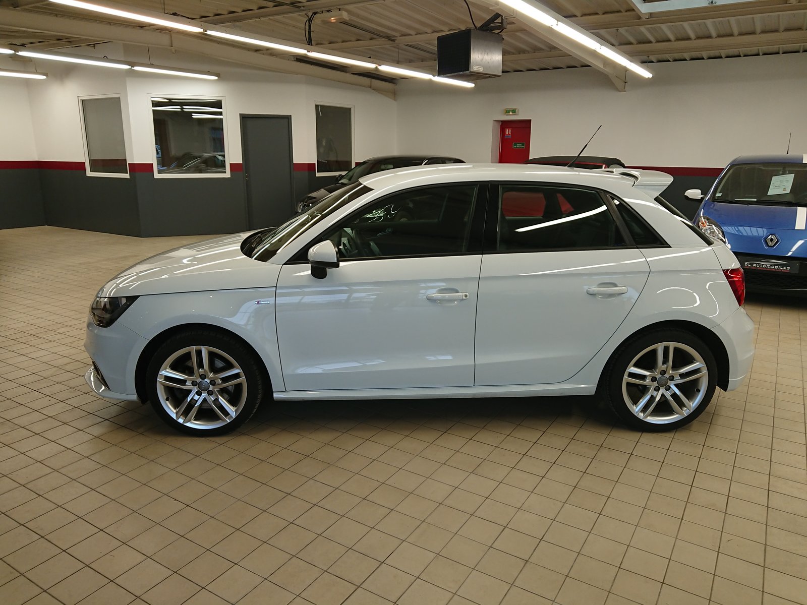

bonjour je vient de prendre une audi a1 sportback 2.0 tdi 143 ch sline int et ext model 378 R18 Le Mans Limited Edition pour ma femme elle a 65000 km c'est une premiere main elle date de fin 2013
c'est vrai derriere c'est pas top 378 c'est le model R18 Le Mans Limited Edition
bonjours a tous je vient d'acheter une a1 2.0 tdi 143 ch sline int et ext pour ma femme 65000 km fin 2013 c'est le model 378
